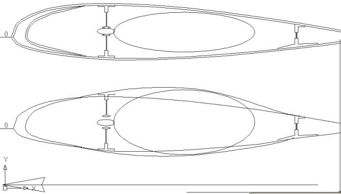

Такой пневматический баллончик можно засунуть внутрь крыла с несущей оболочкой (без нервюр) и не "работающего" на кручение ...
Как бы... подходит для крылышек рассмотренной мной ранее ПНС (пространственной несущей системы)? 😎
Надувая ее... можно в упругих пределах деформировать оболочку крыла...
Профиль таким образом может стать толще, что полезно на малых скоростях захода на посадку быстрого самолета...
(По крайней мере, толще в средней части размаха крыла, если не предусматривать подвижность лонжеронов в комле крыла)
Поскольку большого давления для таких "балок" не надо, то ... может быть, можно обойтись небольшим избытком давления на выхлопной трубе маршевого двигателя?
Приблизительный набросок изменения геометрии профиля крыла с упругой несущей обшивкой...
Думается, нужно стремиться к достижению S-образного профиля перед снижением скорости и заходом на посадку :-X :-/  (надувать воздушный "мешок" в крыле)
"Пузатость" профиля в верхней части и образование "ложбинки" позади - так представляется лучше для посадочных скоростей...

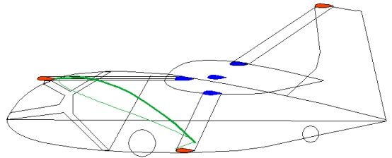

Мне вот такая мысль приходила в голову...
(красные концы крылышек на схеме, - это те, что крепятся к фюзеляжу; крепления могут быть шарнирными и разборными - они в отдельности работают только на сжатие или растяжение - изгиба в креплении нет;  синие профильки - это концы крылышек, закрепленные в пилоне сопряжения)

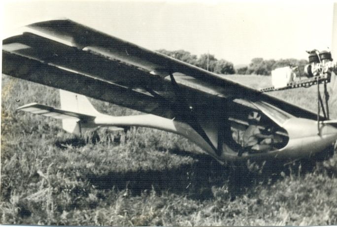

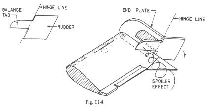

Управляемость обтеканием крыла на аппарате, который будет у Генри, обеспечивается техническими решениями, защищенными его соотечественником после отъезда в Штаты.
Заметно:
- Наличие треугольного участка на конце крыла,
- наличие элевонов,
- наличие руля поворота с компенсирующим лепестком (не знаю, как назвать),
      при повороте которого (?), несколько смещается фокус давления - наискосок к фюзеляжу

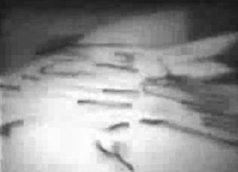

При парашютировании - тесемки на верхней поверхности крыла мечутся, как змейки.
Видно приподнятое положение спойлера и элевонов.
Съемка того фильма многократно переписывалась на копии, поэтому качество фото-кадра из фильма не лучшее.

У меня глупый вопрос: разрезая стенку лонжерона вдоль, что будет работать на [highlight]СДВИГ[/highlight] ?  😱

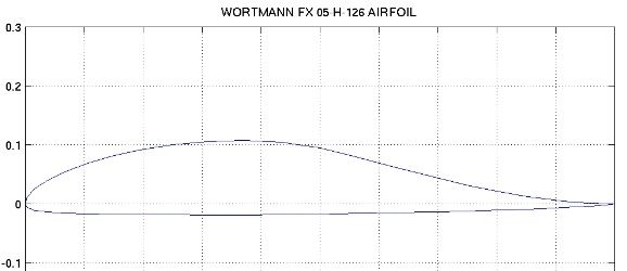

А этот профиль жесткого крыла стоит на последней модели Kasperwing...
Видимо, ему отводится тоже не последняя роль в способности крыла парашютировать?
В идеале, тонкое крылышко быстроходного аппарата должно
перед посадкой трансформироваться в подобное?  Вряд ли это достижимо простыми средствами...  Хотя надувать баллон в крыле и не кажется сложным, но достичь точно желаемой формы деформированного профиля ... пока немыслимо. :-[
    16,9 КБ · Просмотры: 153

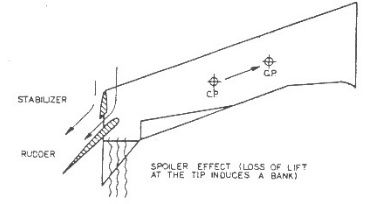

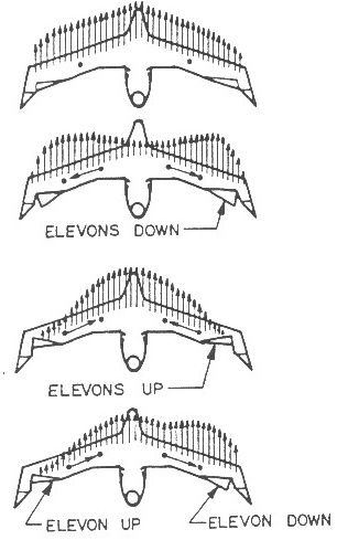

Ну и чтобы закруглиться по этому аппарату...

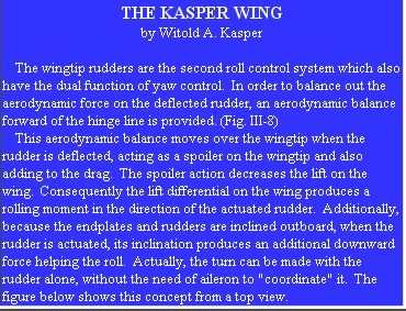

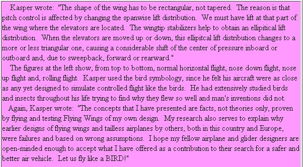

На схеме показаны эпюры давлений по размаху крыла. Они так влияют на подъемную силу...
Отдельно показано, как смещается фокус давления вдоль крыла...
Ниже - оригинальный текст автора изобретения...

что будет работать на СДВИГ ?
Спасибо, Хвост, за внимание!
"Разрезал" я сначала шутя... Мне такой же вопрос потом задал и Генри (крыло-то его, жалко ;D!)
А потом я подумал, - если разрезать, то надо что-то против сдвига предусматривать.. но не отказываться.
Один из вариантов - тот длинный шланг импульсов высокого давления, который по нулевому слою идет, - он мог бы вдоль на сдвиг поработать? При условии, что он скреплен с примыкающими частями лонжерона.
А сейчас вот думаю...
Обшивка - несущая, упруго-жесткая...
Крыло может только прогибаться (ближе к середине) от давления воздуха снизу...
Где будет сдвиг?  Если разрез делать вдоль оси такого изгиба...  будет ли там чему сдвигаться? - Не знаю, еще...
А как Вы думаете?
Если честно, то на все эти темы думать не хочется. Сорри.  :-/ Мне бы в конкретно-реальные конструкции бы победить бы благополучно.
Но сдвиг будет, обязательно будет  😉, и придется думать, как с ним успешно бороться. Как и с другими проявленими возникающих всевозможных сил.

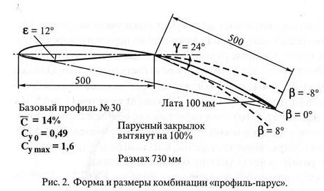

Вот нашел одну идею...
Авторы предполагают ее использование преимущественно на небольших скоростях.

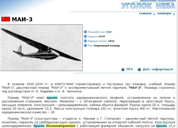

разрезая стенку лонжерона вдоль, что будет работать на СДВИГ ?
Оказывается, если обшивка "работающая", то можно и вообще без лонжерона летать...
Вероятно, нагрузки от сдвига несут нулевые слои на лобике профиля и задней кромки?
