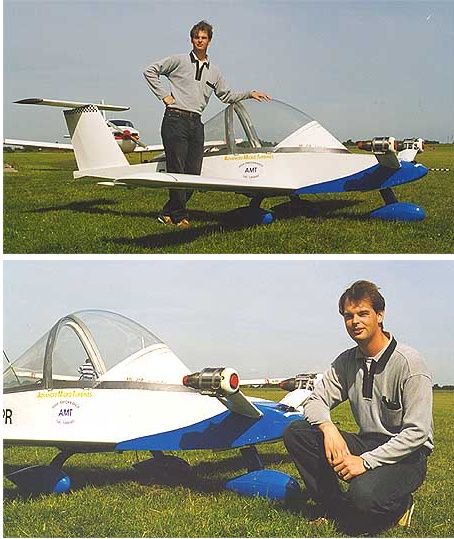

Мне не дает все-таки покоя, - [highlight]как[/highlight] обтекается кабинка CriCri ?!!!
Если замена Коломбановской винтомоторной группы на турбинки не ухудшила результатов полетов (с тягой 36кг)...
Значит, как Вы, Henryk, заметили - феномен Кри-Кри не столь уж радикально зависим от обдува верхней обшивки крыла:  ведь струя от турбинок, очевидно, гораздо меньшего сечения, чем от винтов...  Самолетик однако, даже поднял скорость. (Возможно, тяга ВМГ по факту меньше, чем тяга турбинок?)
НО...
двусторонний ОБДУВ кабинки, - столь замечательно обособленный Коломбаном аэродинамический компонент взаимодействия аппарата со средой, -
двустороннее "омывание" кабинки - при переходе на турбинки, - осталось!!
Много бы отдал, чтоб посмотреть картину продувки - КАК она "омывается"!!
Очень сильно кажется, что ЗА кабинкой образуется отдельный, особенный вихрь... НЕ тянущий ее назад!

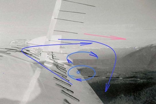

-этот вид обтекания [highlight]можно спутать[/highlight] с ЛАМИНАРНЫМ
Действительно, в нем присутствует вихрь вдоль задней кромки...

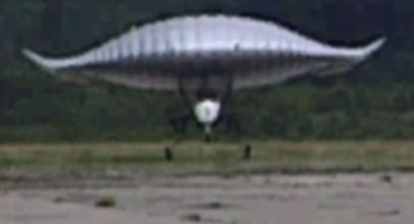

-тк.как ВНЭК регулярно прыгал с доски высунутой с последнего окна колокольни\ок.40м\-его крыло обладало прекрасной самостабильностю по всем направлениям=не было времени на манёвры!
-по устным передачам староложилов:
крыло крепилось к туловищу ремнями
от коленок пилота к задним кромкам крыльев протянуты верёвки=
=отклонил правую коленку-крутка правого крыла росла=поворот вправо.
обе коленки к себе=пикирование и наоборот.
это всё догадки,поэтому пытаюсь построить подобное крыло
и опробовать его старым дельтапланерным способом=на ручном буксире.
-кстати=колокольня сохранилась.можно и с ней,но боюсь!

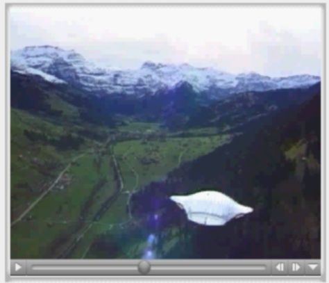

vi64 писал(а) Вчера :: 18:40:14:

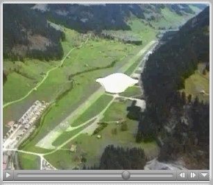

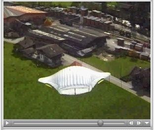

-circa 70% from TE/ vihr shirokij,ploskij/-smotritie video>
http://www.youtube.com/watch?v=WkntHrPOYKs&feature=related
Вихрь захватывает до 70% ширины крыла...
Поражает, тем не менее, как сильно может вихрь удерживать крыло
- крыло жесткое, а парашютирует вертикально... 😀
В это трудно поверить...
Само весит 70 кг плюс планерист под ней, - весят немало... а энергии вихря хватает...
А площадь крыла, если не ошибаюсь - 16 кв.метров?
Гораздо меньше, чем у парашюта...?
Это же здорово!

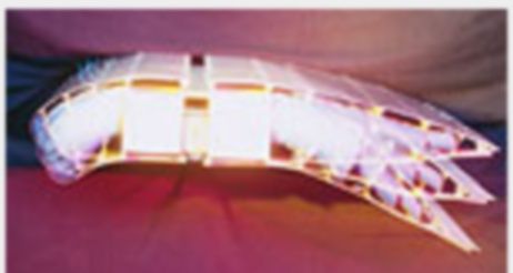

Вот есть попытка фирмы, которая "на ты" с пневматикой, изменять "толстый" профиль в полете...
Но мне кажется, для СЛА это слишком сложно :-[
Много элементов...

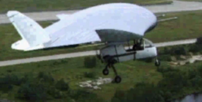

Идея этих "мечтателей" может быть заинтересует тех, кто хочет надувной аппарат...
Форма несущей поверхности в виде морского ската, очевидно, не для всех интересна..
Та фирма участвовала и в других проектах...

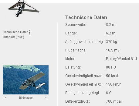

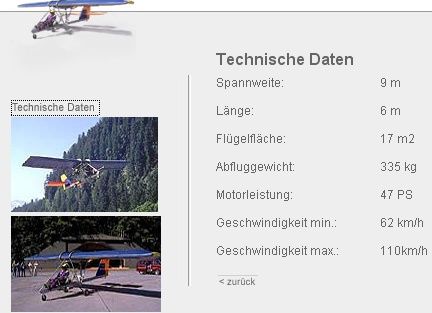

Тут "типичные" для легких самолетов ЛТХ, даже на перегрузку 6 рассчитаны.
Размах крыла, например, 8,2м  Другие параметры, я думаю, в переводе почти не нуждаются?
Моторы сравнительно небольшие, но меня интересуют аппараты еще более легкие, но быстрые...
Избыточное давление воздуха, накачанного в пневмокрылья из особо-прочных и легких тканей, составляет всего 0,7 бар (на 700 миллибар выше атмосферного).
Это меньше, чем в автомобильных покрышках примерно в 2 раза.

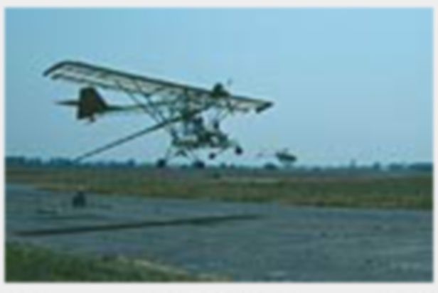

Чтоб уж о работе для авиации фирмы Festo закончить, - вот еще аппаратик Кенгуру, который выбрасывается с места в воздух  некоторым импульсом -
специальным двухступенчатым пневмо-цилиндром...
Взлет таким образом, осуществляется без разбега...
Про пробег на посадке, правда, ничего не говорится 😉

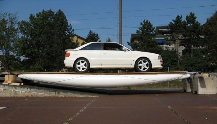

Мой глаз остановился, однако, на примере, демонстрирующем возможности пневматики далеко от авиации:
Несущая способность комбинированных (синергических) конструкций пневматики с др...
И это - с небольшими давлениями - огромные усилия!
Мостик почти не прогибается от веса автомобиля...
