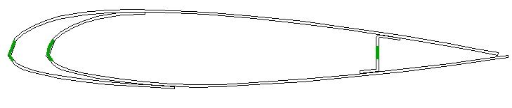

Оказывается, если обшивка "работающая", то можно и вообще без лонжерона летать...
Вероятно, нагрузки от сдвига несут нулевые слои на лобике профиля и задней кромки?
Можно и без лонжерона, но со стенкой  ;D. Можно без стенки, когда её функции будет выполнять другая часть профиля. Но за все придется платить  большей толщиной общивки при её немалой площади. По массе не выгодно, если нет конкретных требований к уменьшению сопротивления от крыла.
Т.е. если есть надобность сделать тонюсенькое крыло, как в случае в планером с большим удлинением, есть смысл в подобной обшивке. Или чисто технологически, что бы не вклеивать каркас, а получать крыло за одну операцию.

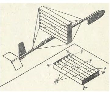

Мне кажется, я слишком незаметно перешел от крыла Хенрика на другой случай и рассматриваю - Пространственную Несущую Систему, в которой каждое из 8 крылышек имеет хорду около... 200мм, а толщину около 30мм при средней длине 1метр 80см
Пример с изображением  в постах выше - с двумя носками, - именно с таким миниатюрным крылышком, которое закреплено с обоих концов (см. начало ветки)
(Требование к снижению миделя крыльев тоже есть - аппарат должен "ходить" ок.400км/час, ведь просторы России... "необлетимы" 🙂)

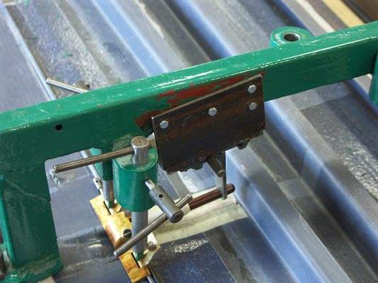

Хенрик! Я вообще не силен в языках, но не нашел упоминания о безлонжеронности крыла и мне показалось, что 46 кг это одна консоль???
И фотка есть матриц, подозрительно напоминающей приспособу для стенок ??? Как и подготовку половинок для сборки вместе со стенкой.
Короче ничего не понял, но появилось много сомнений  ;D

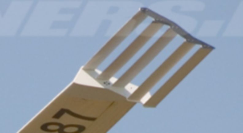

Такие крылья были долго засекречены военными, и исследовались для ракет (как стабилизаторы) летавших действительно с очень большой скоростью.
900км/час... Крылья назывались решетчатыми.
У них есть удивительное свойство - угол атаки может быть очень большим, - без срыва потока.
Ракета реагировала на его изменения весьма быстро и эффективно, что и требовалось...
Если я не ошибаюсь, и общее сопротивление движению такого крыла все же выше, чем у одиночного. Без особой нужды... как говорится, оно не находило применения.
Но кто знает, не придет ли оно снова туда, где НУЖЕН большой угол атаки без потери управляемости... :🙂   Взлет, например... Парашютирование на посадке...

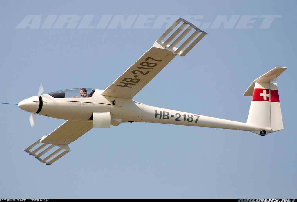

А можно поподробней что на фото? Знакомый в молодые годы строил планер с щелевым крылом из закрылков от Ан-2.
супер фото! действительно, можно поподробней?
При парашютировании - тесемки на верхней поверхности крыла мечутся,
-это при обычном срыве потока
-в крылье КАСПЕРа на больших углах атаки\больше 30 град\ обратный вихр стабилен и обтекание верхней части крыла "ламинарно" но в направлении
обратном по отношении напр.полёта\смотрите снимок и фильм ближе  к концу\.
-на снимке немецкий  м-планер ШТЭММЭ =производится в Польше
\без этих законцовок=своего рода винглетов\.
http://www.stemme.btinternet.co.uk/
эх..  🙁 законцовки то и было самое интересное
О-О-О-О!!!! 😀 😀
Ваша "точка над i" очень эффектно смотрится!!! 😀
Я, кажется, спал и видел такое, а тут - наяву!!! 😀 🙂
Это - комбинация с  "решетчатым крылышком".
Очень прошу подробностей об аппарате!
Или хотя бы ссылочки...
Интересно, управляемо ли положение "решетки"? Складываются ли они на большой скорости в ряд друг за другом при (вероятном) повороте всей решетки для уменьшения сопротивления на крейсерской скорости?

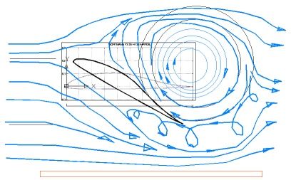

Хенрик, я попытался интуитивно представить этот вихрь (траектории "струй") таким образом:
Результат - эффективная несущая площадь крыла увеличивается примерно вдвое, как Вы и говорили, сравнивая крыло Каспера с парашютом, который имеет вдвое большую геометрическую площадь.
Внизу красным показана как бы возрастающая (несущая) ширина крыла...
Что-нибудь исправить в картинке?

“The sharp leading edge of the bat wing generates the LEV,” Spedding said, “while the bat’s ability to actively change its wing shape and wing curvatures may contribute to control and stability in the leading-edge vortex.”
-вихр не столько удлинняет хорду сколько увеличивает эффективную толщину профиля для потенциального потока.
если же сделать профиль такой же толщины то на нём быстро произойдёт срыв...

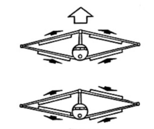

The joined wing is another concept that could provide enhanced maneuverability (fig. 4). A joined-wing aircraft has its tail wing swept forward to be joined with the rearward swept main wing so that the wings form a diamond when viewed from the top or head-on. Besides providing a lighter, stiffer aircraft with decreased drag, this concept makes some interesting flight motions possible. To move sideways without rolling, the control surfaces on the front and rear wings could be deflected in unison to provide equal but canceling rolling movements. To make rapid pitch-up maneuvers, the front and rear surfaces could be deflected in opposing directions. Moving all surfaces downward results in lift augmentation that allows the aircraft to rise essentially vertically.
Figure 4. Joined Wing Aircraft
