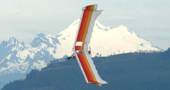

а в чем особенность этой новой моды - Kasperwing?
    25,5 КБ · Просмотры: 226
А этого приходится "домой загонять" - веревкой отловили?
Тянут вниз, а он - не хочет!

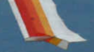

Кто-нибудь может сказать, как управляют-то им?
На консолях - тормоза что-ли?
Обшивка у задней кромки - не жесткая?

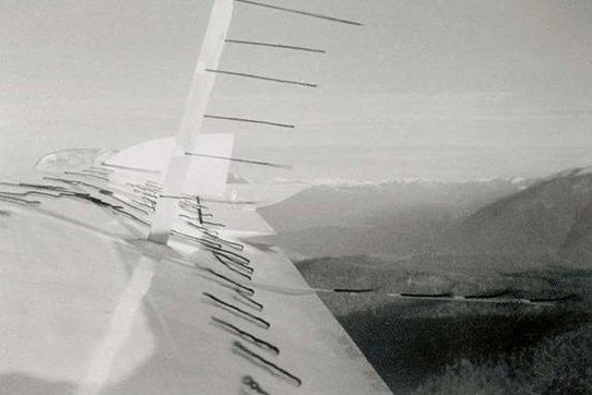

И кажется, последний вопрос:
Что там - над обшивкой?
Индикаторы ламинарного обтекания? 🙂
-этот вид обтекания можно спутать с ЛАМИНАРНЫМ,но обратите внимание на направление полёта крыла\по тесёмкам на вертикальной планке\!!!!
http://uk.youtube.com/watch?v=WkntHrPOYKs&feature=related
-то же самое=в динамике
http://uk.youtube.com/watch?v=PHsLXfSA65w&feature=related
-а результат=вертикальное управляемое снижение с малой скоростю=ок.5м/сек.
-мода то давольно старая=60-е года.
-крыло КАСПЕРа обладает СТАТИЧЕСКОЙ СТАБИЛЬНОСТЬЮ и УПРАВЛЯЕМОСТЮ\те.не зависящей от скорости!!!=в отличие от других крыльев\.
-"три в одном"=ТОРМОЗ,ЭЛЕРОН и ПЕРЕГОРОДКА части крыла=эффект очень сильный,работает также при вертикальном парашютировании.
-крыло двухлонжеронное,обшивка из тонкого дакрона\вес пустого 75кг\.
-поэтому Витольд Каспэр отработал новый способ подхода на посадку=
=несколько кувырков через нос,один через хвост\как делают некоторые виды голубей\ и посадка без пробега,на месте.

Henryk , я ничего теперь не понимаю... в летающих крыльях 😱 :-X
Обычно борются за стабильность полета такого крыла, а тут - акробатика...
Она же предполагает ПОЛНУЮ управляемость аэродинамическими процессами на крыле?!

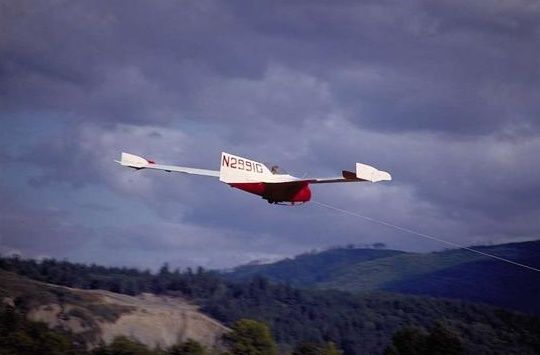

Henryk, могли бы Вы коротко перевести -
полетную сущность, проделанной Вашим земляком-ИКАРОМ работы по полетам и крыльям?
    15,6 КБ · Просмотры: 218

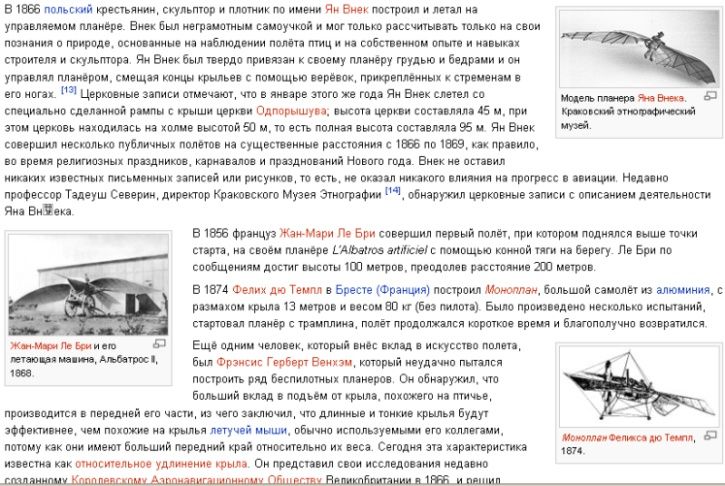

Вот тут из исторического повествования развития АВИАЦИИ
заметны отдельные шаги конструкторов,
которые, в принципе, обеспечили функционирование СЛА:
- Управляемость - элементы воздействия на конструкцию СЛА,
- Желательность обособленной тяги
- Увеличение удлинения крыльев (спорно?)
    96,9 КБ · Просмотры: 246
Примечательно, что
Алюминиевый СЛА был построен .... 134 года назад,  😱 🙂
... именно с типичным для сегодняшнего дня размахом крыла - около 13м
... подчас более легкий, чем его нынешние собратья?  (80кг)
