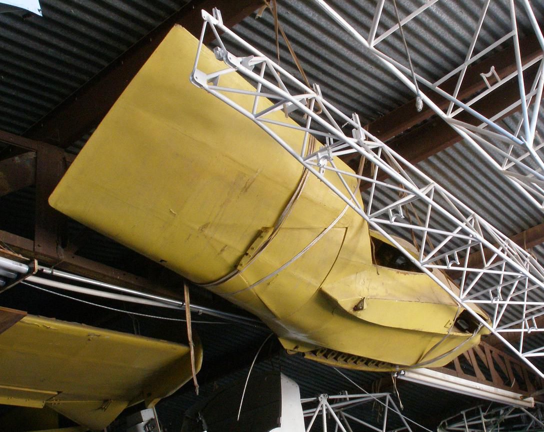

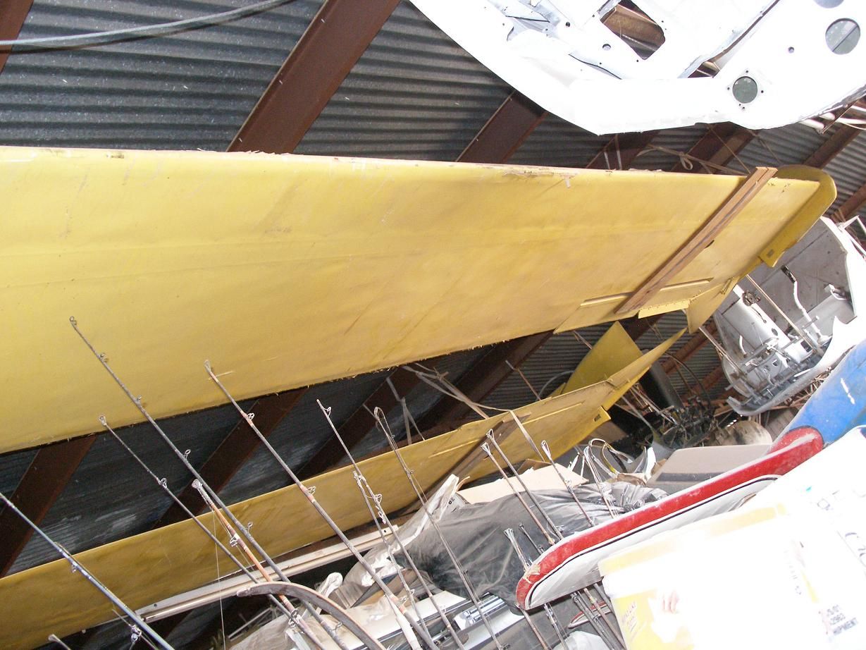

-на рис.1 изображён планер\=стреловидность=13град\ конструкции Витольда Каспэра
БЭКАС-Н.\удлиннение=15,качество=44!\.
-у него проявилась уникальная возможность совершать длительные перелёты на малой высоте без термики,при порывистом ветре\динамическое парение\.
-в половине июня он должен приплыть к нам с Аризоны...
    168 КБ · Просмотры: 161
    158,4 КБ · Просмотры: 156

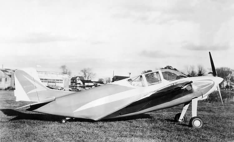

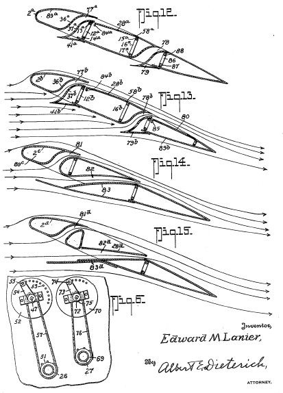

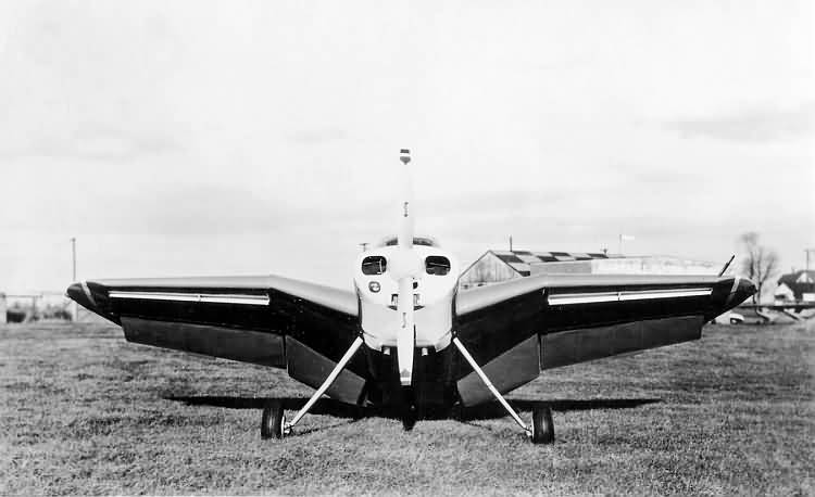

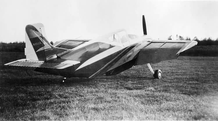

пока в теме перерыв, есть еще изобретатель использовавший вихри на крыле. это ланье. однако он кажется не так глубоко копал как каспер, и его серия выродилась в обычный самолет.ссылку дать не могу-поищите в поисковике. зато большой плюс его конструкций- малый размах крыла- 2,2 м! есть даже складывающиеся крылья.полетал-и в гараж. 🙂 взлетно посадочные характеристики как у каспера
Надеюсь не засоряю. Самолет Эдварда Ланье:
    30,7 КБ · Просмотры: 161
    31,1 КБ · Просмотры: 170
    33,3 КБ · Просмотры: 184
профиль и текст(грубый перевод)
http://translate.google.ru/translate?hl=ru&langpair=en%7Cru&u=http://www.rexresearch.com/lanier2/lanier2.htm
http://www.reaa.ru/yabbfiles/Attachments/untitl97.jpg
http://bkb.koendu.pl/
Zdj[ch281]cia
          BKB
-наверно и так,
но у Каспэра совсем другой принцип получения больших
коэффициентов несущей силы,с точностью до наоборот!
\обратное обтекание верхней поверхности крыла\.
