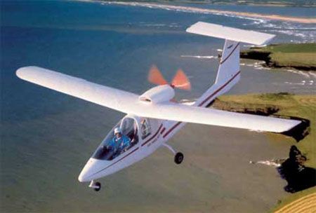

Мне уже дали добро на мой любимчик (см. фото), но ехать туда от меня значительно дальше, чем до Егорьевска, и останавливаться - негде, кроме платной гостиницы...
    20 КБ · Просмотры: 138

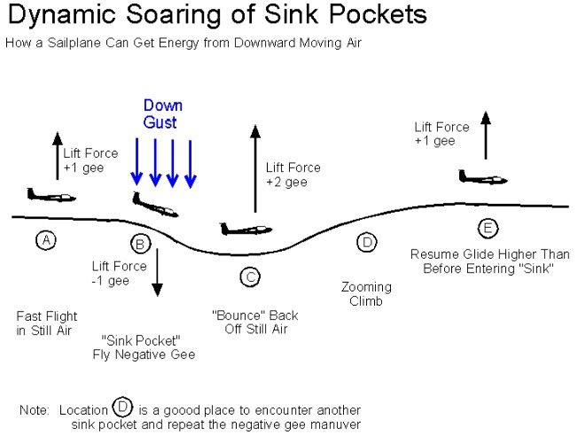

летать на ВКВ без термиков... используя градиентную по высоте энергию слегка ветреной погоды и еще кое-что.
-старик Каспер\почти 70\ при облётах БЭКАСа заметил,что при ветренней погоде\ГОРИЗОНТАЛЬНЫЙ динамический градиент\ трудно подойти на посадку=каждый порыв ветра поднимал планер на 30-50м.
такое свойство гибкого крыла БЭКАСа.
http://www.icarusengineering.com/Dynamic-Soaring-Down-Gust.GIF
-Taras Kiceniuk идет дальше и выше=предлагает использовать даже энергию СНИСХОДЯЩИХ потоков для выигрыша высоты и продления полёта планера.
-ещё много хорошего перед нами\нпр.освоить полёты в вертикальном градиенте ветра=аки альбатросы.
Это он и нарисовал эту схемку?
Кто бы перевел для прохожих надписи на схеме? Не так уж много слов, но нужно не только в английском, но и в авиационных терминах разбираться...
    41,8 КБ · Просмотры: 136
