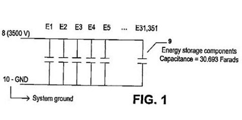

Патент этого суперконденсатора предусматривает столь плотное хранение энергии благодаря высокому напряжению... 3500 Вольт. 😀
Чтоб без промежуточных (тяжелых) преобразователей подключить к нему напрямую электромоторчик, обязательно надо иметь высоковольтный эл.моторчик... :-[
А те супер-эл.моторчики - они, наоборот, скорее низковольтные  🙂
У них весьма низкое число витков на полюсах, это значит, что и омическое и индуктивное сопротивление их обмоток невелико.
Значит, подключение на высокое напряжение равнозначно короткому замыканию.
При нем, кстати выделяется супер-огромная мощность, но.... в виде бесполезного тепла, плавящего все драгоценное :-[
Если же под суперконденсатор сделать специальный высоковольтный моторчик, то для ограничения тока в его обмотках, они должны иметь очень большое суммарное сопротивление, - за счет огромного числа витков. Провод может быть очень тонким, но... обмотка в целом будет довольно-таки тяжелой. Кроме того, при ней надо забыть про высокие частоты, выдаваемые контроллером на низковитковые "страшно-токовые" супермоторчики... :-/ Значит, не будет ценного соотношения веса и мощности 🙂

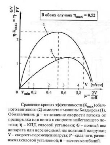

Вот что известно о самолете с предкрылком Болдырева.
Поляра крыла растет круто и вплоть до 40-50 градусов угла атаки! Можно забыть про ограничение на сваливание при 14-16 градусах...
КПД целого самолета выше КПД целого вертолета.
Что касается самолета Болдырева, то при равных КПД силовых установок - произведение (КПД * Кэф) у него примерно в 2 раза выше произведения (КПД * Кэф) винтового самолета.
Я это так понимаю­, что он может иметь почти в два раза меньшую тягу при равном весе сравниваемых самолетов для достижения скорости около 2,5 м/сек.
Значит, и мотор у него для этой скорости может быть слабее в 2 раза при равной грузоподъемности...
Ниже - графики института, где работал Болдырев. Опытные данные совпали с теоретическими.
Кривые для самолета Болдырева и винтового самолета не подобны.
Это приводит к тому, что эффективная грузоподъемность самолета Болдырева на минимальной скорости более чем в 2 раза выше. А на скорости 36 км/час разница в грузовой эффективности уже не так велика.
Коэффициент Мю - отношение скорости самолета к скорости отбрасываемого движителем воздуха. Когда скорость самолета близка к скорости отбрасываемого предкрылком воздуха, - преимущества предкрылка перед винтом исчезают...
Тогда уж экономии мощности не получить. Верно?
А вот для безопасных и коротких взлетов/посадок предкрылок однозначно лучше винта! 😀

[highlight]Чтоб без промежуточных (тяжелых) преобразователей подключить к нему напрямую электромоторчик, обязательно надо иметь высоковольтный эл.моторчик...[/highlight]
В настоящее время преобразование такого напряжения не требует тяжёлых преобразователей.........10 полевиков ,последовательная схема сложения.......главное кондер то дорогой!!! :🙂 🙂
Слав, поясните пожалуйста!
"Если мне не изменяет склероз", примирение высокого напряжения супер-конденсатора с высокими токами супер-моторчиков потребует от полевых транзисторов одновременно И высокой частоты И больших номиналов по току...
Вы имели в виду 10 полевиков, устанавливаемых параллельно?
А что подразумевается под последовательной схемой сложения [сложения чего - напряжения]?
Если я Вас правильно понял, то таких последовательных веток транзисторов понадобится ... 40 штук, чтоб ток 200 ампер выдать? 🙂
А тогда 400 транзисторов... и весить будут... и стоить будут... 😱
Нет?  🙂

столь плотное хранение энергии благодаря высокому напряжению... 3500 Вольт. Cheesy
-наверное техасцы не прогуливали уроков физики и запомнили что эл.
энергия в конденсаторе пропорциональна ёмкости и КВАДРАТУ напряжения.
и подняли его на три порядка\по сравнении с "обычными" суперконденсаторами\!
-а что такое эл.энергия?=количество зарядов,в этом случае электронов собранных в этой ёмкости.
как говорили древние русские=сила есть-ума не надо=
-так берём с этой огромной кучи электронов пачками столько,сколько нам надо для создения нужных магнитных полей в эл.моторе.\подбрасываем дровишек\.
-конечно-большая беда если эта большая энергия=\порядка 50 кВтчас\ выделится в коротенькое время=1сек--мощность печки возрастёт до 180 МВт!
-вторая проблемма=напряжение зарядного устр-ва должно быть больше чем напр.на конд.
не понял.. :-[ получается что быстрее 36 км.ч на предкрылках не полететь? или просто эфективность будет ниже чем у винта?
