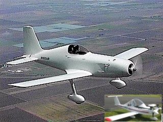

Вот откуда в его конструкции, на Ваш взгляд, идет эта НЕОЖИДАННОСТь?
Да и вот - энерговооруженность...
Два!  Оба хиленьких двухтактных мотора по 15 лс....
А аппарат летит вперед, как будто его в "зад пнули" или ветром сзади поддувают постоянно...
БОЛЕЕ ТОГО:   Кабина... при всем моем уважении к понятию "обтекаемая".... О-о-ох!
Почему эта кабина - которая должна бы СОЗДАВАТь сопротивление полету...
она, как волшебная, - "тянет" аппарат... обогнать моторы (имхо)?
    22,4 КБ · Просмотры: 221
Почему построено уже более 600 аппаратов, - людьми НЕ СГОВОРИВШИМИСя, и ВСЕ
как в  волшебной сказке, им ДОВОЛьНЫ в полете ??????
Я, конечно, не считаю тех, кому трудности с материалами и другим фоном самого строительства омрачили жизнь.... :-[
Я хотел бы услышать каких-нибудь аэродинамических объяснений, поскольку аппарат - ведет себя хорошо именно в воздухе...
Кое-что, я вижу сразу
- оба винта "дуют" свои струи  поверх верхней обшивки крыла;
- дуют МИМО кабины;
Крыло имеет один из "толстых" профилей;
- сам профиль крыла  - довольно-таки симметричный;
- что-то особенное придумано с подвеской элеронов/закрылков ?
- имеется явная щель между крылом и ее элероном...
Чем объяснить конструкторский успех?
Не ставить же всем такие кабины?! :-[

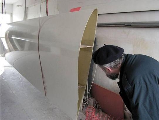

Та-а-ак!!!
Через [highlight]эту[/highlight] "трубу" - днем звезды не видно... 🙂
Что с ней делать-то?!  :🙂

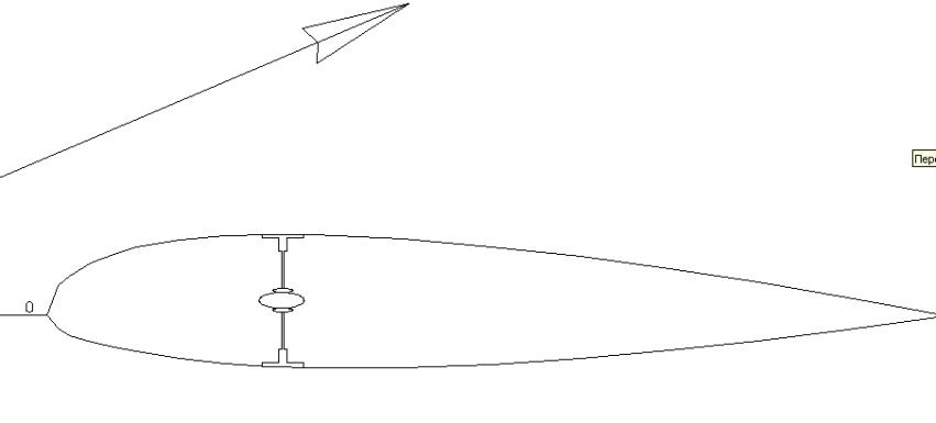

Генри, а что если...  (пошутить)
Передний лонжерон разрезать вдоль точно по средней линии?!!
Все равно, говорят нулевой слой материала не работает, а?
А вместо того бесполезного слоя....
например, ... надувной дли-и-и-инненький такой "матрац"?  Чтоб вдоль всего крыла!
Ну, не хочется матрац?   - Давай представим там... очень легкую надувную трубу?
А к той трубе.... будем подавать.... импульсный источник давления... давай?! 😉 (От выхлопной трубы, не хочешь?!)
Оболочки крыла У ВАС там - хоть чуть-чуть упругие?...  Половинки лонжерона будут там... расталкиваться и назад стягиваться, обшивка-то обладает и жесткостью...
Создадутся нестационарные изменения толщины профиля..... :-?
А профиль-то несимметричный....
Вдруг ОНО не так полетит, как привыкли... 😀
Вибрировать разной длины упругие поверхности должны по разному, нет? :-/
А может быть, достаточно будет в районе ЦТ подвеситть к нижней половинке лонжерона какой-нибудь ... плохо уравновешенный двигатель, чтоб трясся хоть с пользой? 😱 ;D
