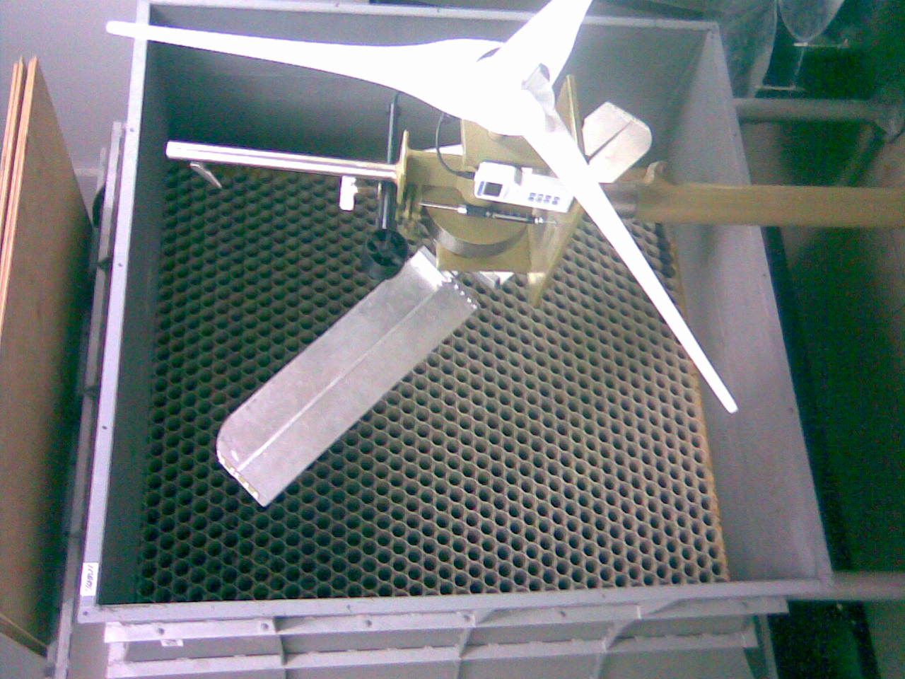

Юргис, меня беспокоят граничные условия... небольшого стенда.
Дуть в него надо бы невозмущенный поток, а удастся ли?
Да и близость стенок стенда... в натуре отсутствует. Подрывается доверие.
У меня впечатление, что вихрю нужно пространство не стесненное.
Вернее, пространство, в котором главная роль - у поверхностей профиля...

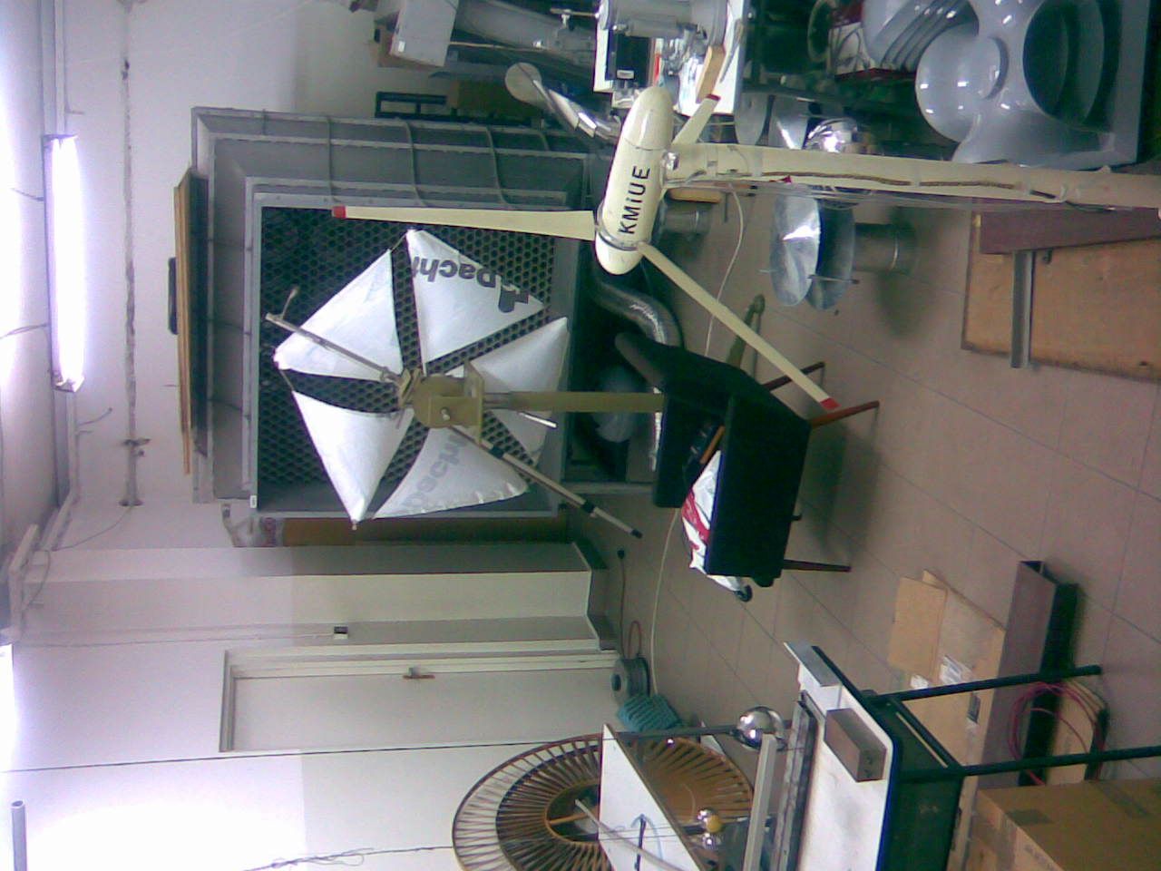

Здраствуйте Виктор! Я тоже того же мнения. В общем изменил конструкцию стенда. В алюминиевой трубе ф  52 см и длиной 1,5 м на входе установил промышленный трёхфазный вентилятор с диаметром лопастей 42 см, за ним поставил стабилизатор потока (пластмассовую решетку). За счет стабилизатора потока и длинны трубы думаю на выходе получить устоявшийся поток воздуха, продувать профили не в трубе, а за ней устанавливая профили в поток воздуха. Профили тоже решил крепить на (коромысле) алюминиевой трубке закреплённой посередине или со смещением  на двухкоординатном шарнире. Установив профиль на один конец трубки и уравновесив коромысло по весу с другого конца снимать показания по отклонению коромысла по вертикали и горизонтали. При такой компоновке думаю не будут влиять стенки трубы на качество измерений, легче будет снимать и устанавливать профили. Да и проще конструкция. 🙂 Снимки сделаю покажу.
ф52 см и длиной 1,5 м на входе установил промышленный трёхфазный вентилятор с диаметром лопастей 42 см, за ним поставил стабилизатор потока (пластмассовую решетку)
Ну так, конечно, другое дело! А я еще только думаю, где мне взять "сквозняк" 🙂
Юргис, не помню, есть у меня Ваш майл-адрес или нет? Хотел Вам тоже брошюру Каспера послать...
\\\В алюминиевой трубе ф  52 см и длиной 1,5 м на входе установил промышленный трёхфазный вентилятор с диаметром лопастей 42 см, за ним поставил стабилизатор потока (пластмассовую решетку).\\\\
Юргис , а конус после вентилятора поставили? А то поток будет не вполне равномерный! :-? 🙂
Нет, конус не поставил. Сначала думал проверить работу трубы, если на выходе поток будет равномерный то надобности в конусе думаю не будет.

Да, солидный агрегат. Henryk скажите это Ваша аэродинамическая труба? Судя по размерам сквозняк устраивает порядочный.
-nie moja,no inogda jej polzujus dlia izmierienij modieliej vietriakov
\do 14 m/s\.
-dlia issliedovanija vihrievogo obtiekanija navierno lutshe makiet
v naturalnuju vielitshinu i vozit jego na gruzovikie ili na tieliezkie
\motodielty\.
   к #1927: для удобства замеров сил имеет смысл модель фиксировать по осям длинными тягами (чтобы модель не уходила с места), а сами силы замерять подвижным динамометром.
Измерение действующих на профиль сил я думал, соединив коромысло (вне зоны потока воздуха) с помощью нитей с разрафлёнными одинаковыми лёгкими сосудами утопленными в воду. По поднятию их из воды при продувке  оценить качество крыла (лобовое сопротивление и подъёмную силу). Эти самые сосуды и не дадут профилю уйти с места.
По части точности измерений пока такая задача не стоит, хочу провести сравнительный анализ различных профилей.

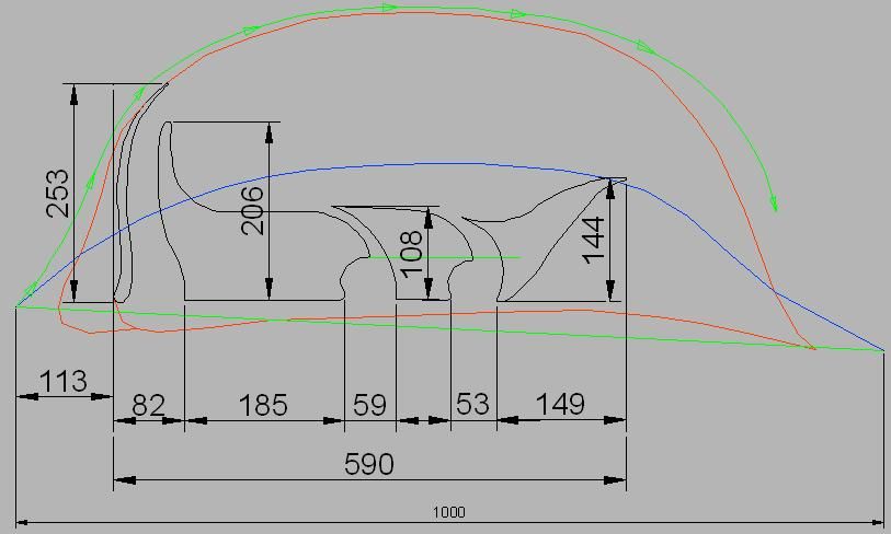

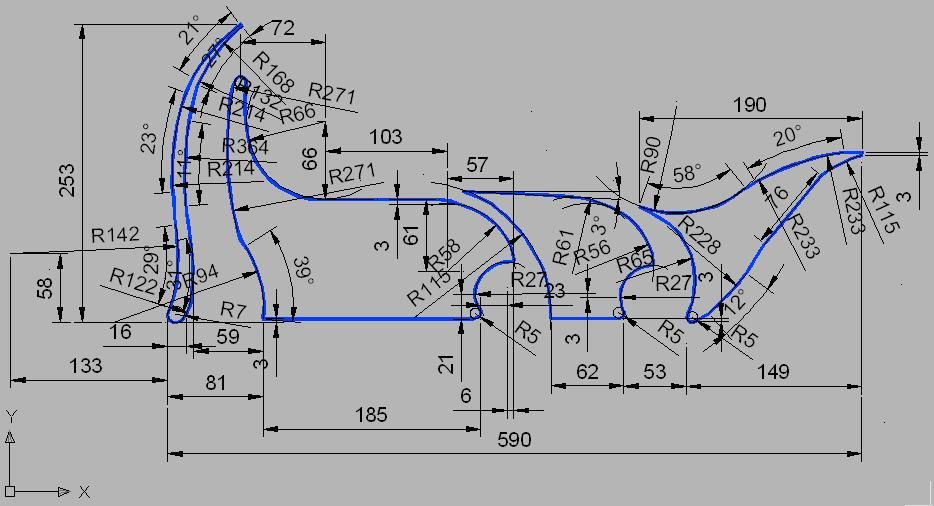

Про размер модели близкий к натуральному...  мне крепко засело в голову... 😎
Перед таким профилем, как у Каспера в брошюре (рис.19 гл.VII) я не могу устоять, и денег не жалко на эксперимент.  🙂
На рисунке - эскиз с предполагаемыми размерами.
Зеленым - грубо прикинута "выпуклость" виртуального обтекания.
Синим показана так же грубо - средняя действующая линия виртуального профиля.
    36,3 КБ · Просмотры: 132

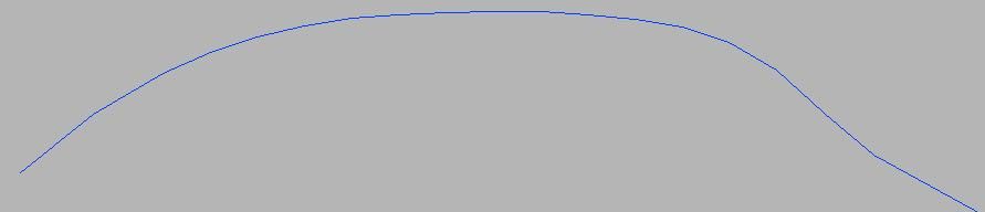

Было бы любопытно виртуально "продуть" среднюю линию такого "профиля", похожего на контуры каски.
Если принять длину линии за 100, то координаты десяти последовательных точек на этой линии будут (с шагом 10):
0,0   10,8  20,14  30,17  40,18   50,19   60,19  70,17  80,12  90,5.
    5,6 КБ · Просмотры: 130
Может быть... Хотя это не верхний контур (из-за вихря он неизвестен), а предполагаемая средняя линия "профиля".

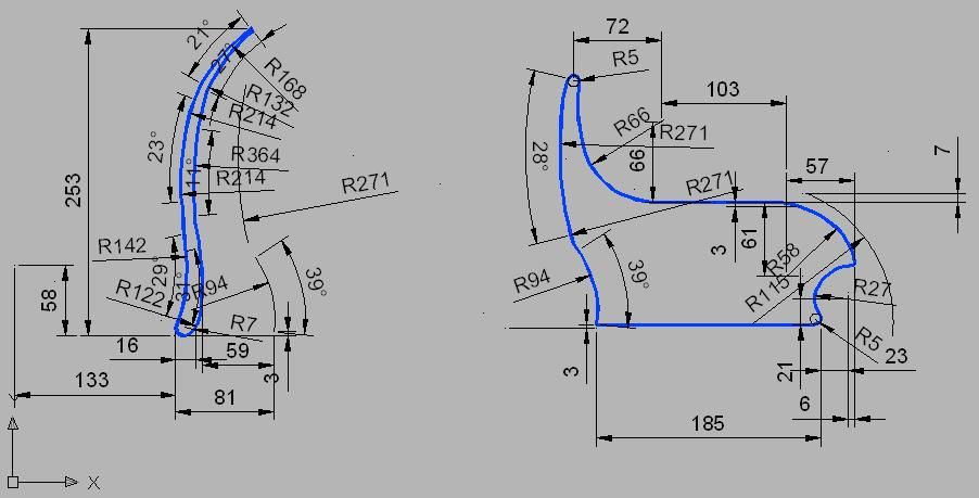

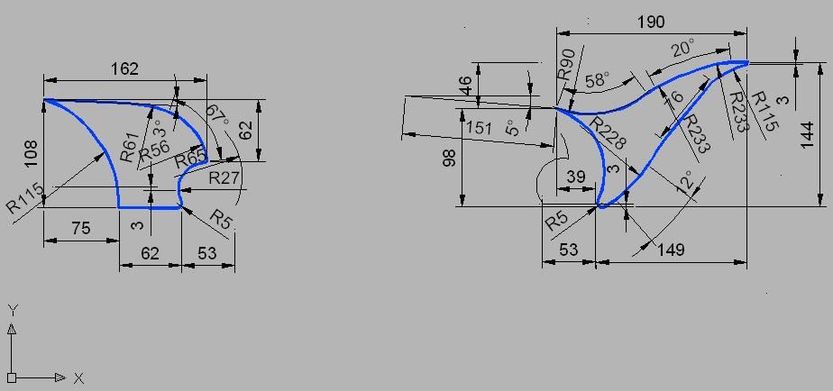

Если кого-то интересует выкройка шаблонов для элементов этого профиля Каспера, - ниже рисунок с радиусами изгибов линий.
Интересующимся могу выслать файл в формате АвтоКАДа.
Для неимеющих доступа к нему, - могу смасштабировать эскиз в любую сторону (по просьбе).
Возможна справка по размерам и для отдельных элементов этого профиля.
    67,2 КБ · Просмотры: 137
    46,6 КБ · Просмотры: 139
    38,8 КБ · Просмотры: 131

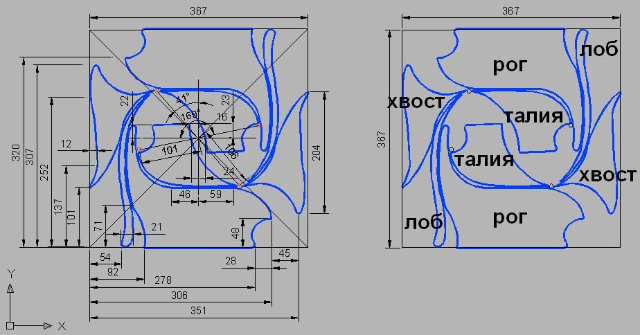

Детальные размеры, указанные выше нужны на конечной стадии изготовления элементов сечения. Шаблонам дал условные названия.
А для пакетной их предварительной резки можно шаблоны сложить в фигуру, симметричную относительно центра квадратной заготовки размером 367х367.
В точках, отмеченных красными кружочками, можно несколько квадратов, сложенных в пакет, "прогвоздить" в одно целое, а потом резать - либо лобзиком, либо лазерным лучом, либо водяной струйкой высокого давления...
