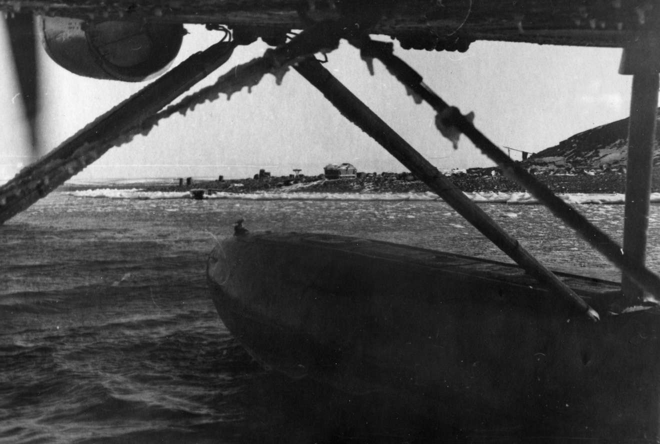

Север Таймыра. Остров Усть-Тарея /полярная станция/.
Температура воздуха -10. /РЛЭ - полеты на Ан-2В разрешены
до -0/. На фото подкосы во льду. На нижних крыльях сосульки,
как на крыше дома. Благо верхние плоскости чистые. Сбивать
бесполезно. На разбеге снова весь обрастаешь. Самолет еле
держится в воздухе, но летит. Правда температура головок на
пределе.

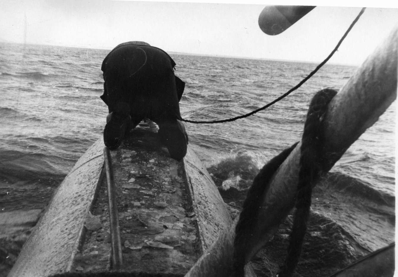

Швартовка на "бочку". На фото зад нашего бортмеханика.
Поплавок во льду. Стоять невозможно. Поэтому кроме авиационного спасжилета, он привязан веревкой /концом/ за пояс /не за шею!!!/. РЛЭ НЕ ПРЕДУСМОТРЕННО.  Второй конец веревки ,через открытую
форточку у командира. Потому как если он уйдет за борт, то
пока я буду маневрировать и выуживать, человек может погибнуть
от переохлаждения.
