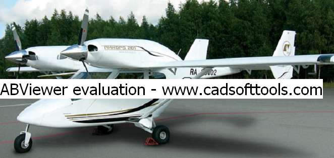

Сравните компоновку Диппера и вот этого "рояля в кустах" (фото ниже). Правда ведь чем-то похожи?
Учтите, что нижний - семиместный с массой на взлёте в 2.200 кг. А если его грамотно "ужать" и сделать фюзеляж в лодке типа как у Диппера, то он и четырёхместным в тонну уложится. И движки ему понадобятся менее мощные. Тем более что требование продолженного взлёта у гидриков в основном чисто символическое.

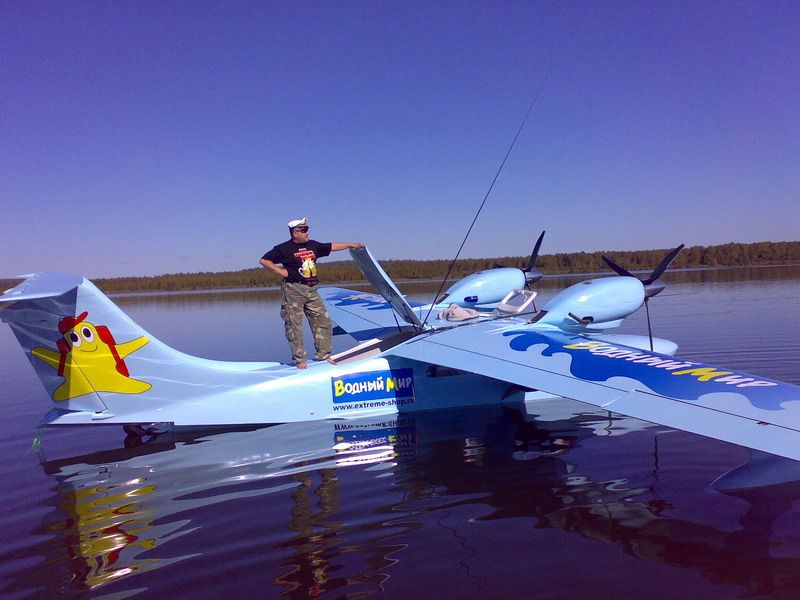

Я даже обсуждать с вами эту тему отказываюсь, особенно при полетах в октябре. 🙂 Заставьте кого нибудь из владельцев отказатся от этой схемы. Готов, в пользу Каталины 🙂 На фото друг, которого три года в самолет затащить не мог, в этот сам полез 🙂

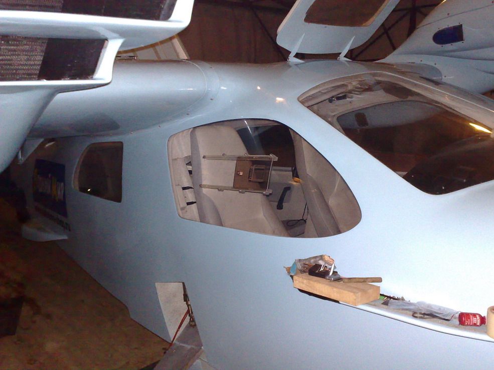

По просьбе Украинских товарищей(Танго велел установить) мы сделали. 🙂 Извини Андюха но ценник отпилить я не в силах 🙂 Завтра летные испытания термостатов системы смазки и охлаждения на правом двигателе, наземные прошли успешно.

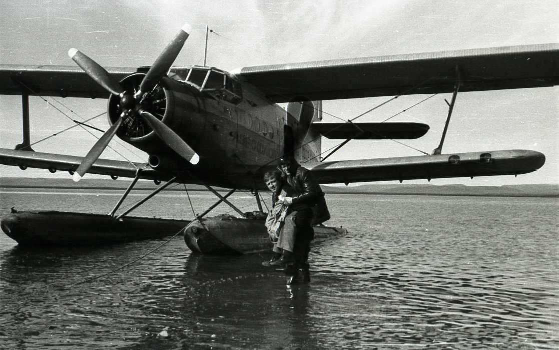

На фото - север Таймыра. Рыбацкая точка. Идет погрузка рыбы в
самолет. В самолете натянут чан - брезентовый короб, высотой
сантиметров 70-80, шириной во весь фюзеляж и длиной от кабины
и почти до двери. В этот чан и высыпается соленая или свежая рыба. попасть в кабину можно только пройдя по рыбе.
Два рыбака таскают рыбу носилками. Второй пилот и бортмеханник
в это время "таскают" хариусов.

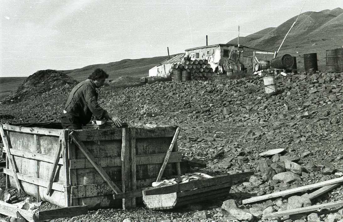

 На фото - идет загрузка носилок. Тоже брезентовый чан для засолки рыбы. На заднем плане - зимовье. В больших бочках -
бензин для лодочных моторов. В маленьких /фанерных/, на севере
их называют барабаны, соль и уголь. Другого топлива на многие
сотни километров нет. Вся природа, как на заднем плане.
