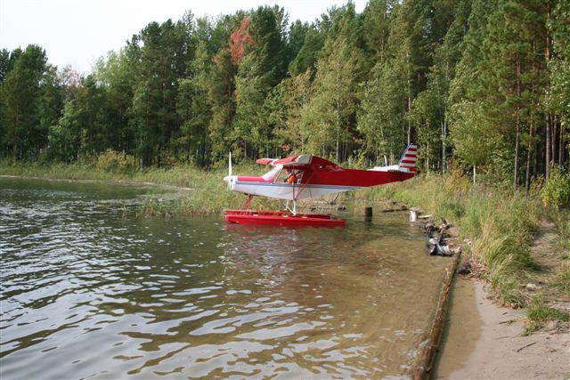

у нас тоже красиво..
А Вы откуда будете? Вы этот CH-701 сами строили или покупали у Сергея Б. из Питера? Какой двигатель? Что у Вас за поплавки? Пластиковые? Не "плосковатые"?
Ну, есессно, если можно, то побольше фоток в студию! 😉
Самолёт Серёга Баев делал в Питере два года назад, верно. Мы его дорабатывали и переделывали в гидровариант. Поплавки нашего изготовления, пластик-сэндвич, очень хорошо себя зарекомендовали. Первый вариант получился тяжеловат, в дальнейшем облегчили сильно без потери прочности.
Движок 912-й (100). Фотки есть на сайте www.airbuggy.ru, но что то он сегодня не запускается. Уже ломали его два раза, не пойму зачем это надо... Очень похоже что опять упал сайт. Если не починится в течении нескольких дней - на форум выложу
Сколько водоизмещение поплавков? Навскидку маловато, да и по фотографии на ходу тоже сильно притоплены. :🙂
ШШШШУБАРУ-хоть убей, но за эти деньги веса не убавишь :IMHO :IMHO
можно подробнее,пожалста?   Я же хочу 2х-местный :-?
Пробей дырку на ремне и затяни по туже (я имею мнение, что если чуть подкопишь деньжат, то купишь нормальный авиадвигло). Я тож думал субару, но решил брать другое двигло. Ес что, пиши в личку. Отвечу подробнее
По СТОЛу: усиливали противопожарную перегородку (он же 1-й шпангоут), все стандартные узлы крепления поплавков (повырвало сразу всё родное "американское"). Переделка моторамы и некоторых силовых сварных узлов. Для полёта с колёс может этого и не надо делать, тем более, что сейчас у ребят опыт и качество несравнимо выросли. Делают уже кажется 8-й, или 9-й такой самолёт. Поплавки:  полное водоизмещение 560 кг каждого, рабочее (грузоподъёмность - 260 кг каждого). На этот самолёт очень даже хорошо подошли.

Кстати, согласен с мнением уважаемого MIZHANa - эксплуатировали субару, симона, хирт и ротакс. Скажу своё мнение - не зря ротакс стоит дороже в 1.5-2 раза. Спорить можно по цене вообще, но по качеству для "самолётного" использования он лучший из названного. Прежде всего из-за надёжности. По 912-му у нас (тьфу, тьфу) не было ни одного нарекания. Как говориться залил и забыл. Масло правда, учитывая Сибирский бензин, меняем раза в 2-3 чаще (просто на всякий пожарный). Кашу маслом не испортишь !

ЗЫ: Насчет низкой посадки поплавковых самолетов в воде - они все такие на малом ходу в в/и режиме, обратите внимание где находится ватерлиния в средней части поплавка.
