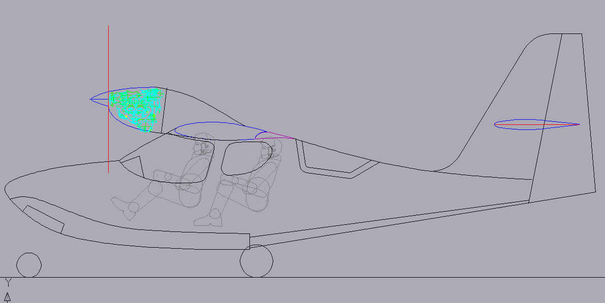

Вот как и обещал проект Бютжетной амфибии.
Прямое крыло, пара 912, ну и материал пластик, крыло подкосное.
Вход как на Л-4 с хвоста.
    11,8 КБ · Просмотры: 234

Не обижайся, споемся 🙂 Но если в лоб читать твои посты то они очень некорректные и не справедливые к людям и самолетам. Нехочу сказать что сам безгрешен в этом плане. В Чайке бродили мысли отказатся от двух килевой схемы в целях удушевления конструкции и снижения веса. Но я такую лодку уже вряд ли куплю, это уже не полноценная верхняя палуба, да и не привык я разуватся и в мокрую воду лазить. Крылышко у Л-42 с изменяемым профилем, огромной механизацией и угольным лонжероном горячей формовки тоже недешевое в производстве. Сравни размеры и вес Л-42 и А-37. Элка на пятьдесят кило всего тяжелее. Уголька там около 50 кило по 15000руб. за один киллограм если мне память не изменяет и того 750000 рублев только уголь. Ты в своем проэкте изобразил переднюю стойку на бюджетной лодке, а стоимость этого девайса прикинул. Вобщем от Л-42 в твоем проэкте только входная дверь из которой только в воду. Эжели в чем не прав поправьте я все-таки простой юзер без специального образования.
