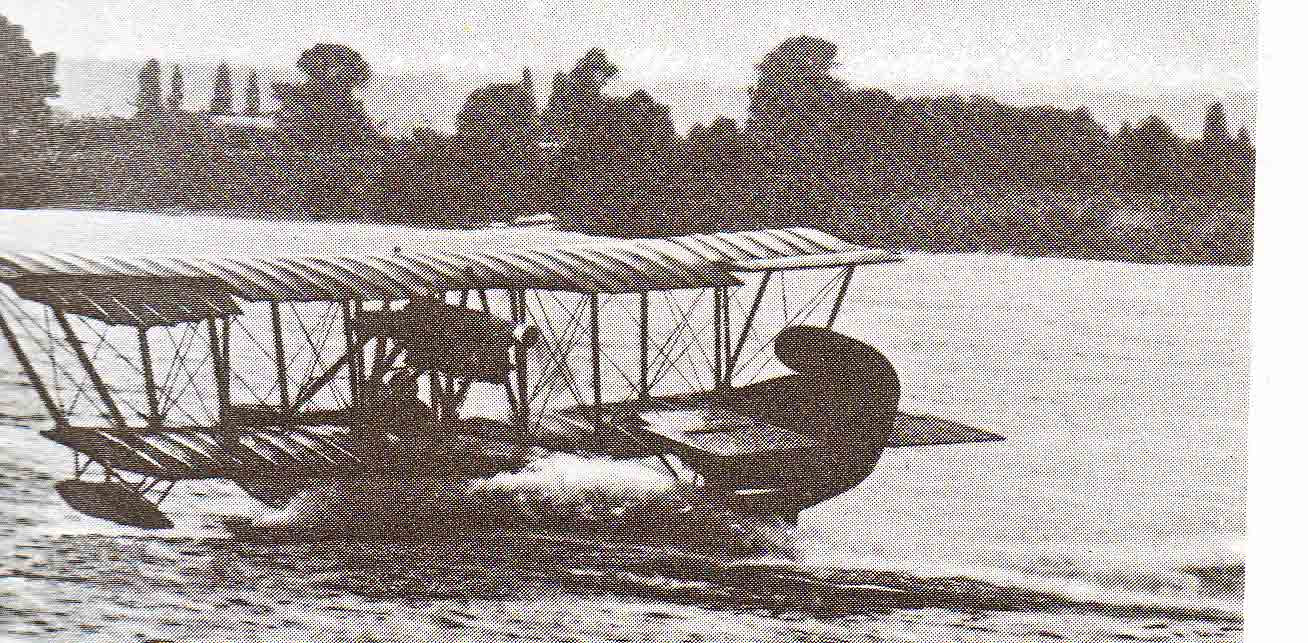

http://www.discoverychannel.co.uk/flight/pioneers_of_flight/mario_calderara/index.shtml
Mario Calderara was an Italian aviator and inventor who in 1912 designed, built and successfully flew the largest seaplane in the world at the time.
http://www.earlyaviator.com/archive/1b/images/Calderara_LaSpezia.jpg
-одномоторный,4-местный самолёт на поплавках с ГИДРОКРЫЛЬЯМИ! \1910г\.
-на видео ДИСКАВЕРЫ ЧАНЕЛЛ эти подводные крылушки хорошо видны=радотали великолепно!
-этот гидросамолёт летал много,без приключений.

Cпасибо за инфу о  Маrio Colleterа.! Компания Воздушный Мост в Москве делает кроме всего , надувные поплавки для дельталетов/!/, на каждом из которых стоит по 2 крылашка - одно в передней части, другое в задней. Они объясняют, как и почему это хорошо работает. У Марио, только одно крылышко в в задней части поплавка и хотелось бы услыщать гидрадинамические силы того, как это работает.!? Я сам в поиске поплавков для моего самолета 400-450кг.
1.Про Катрановы поплавки: на Катране стоят поплавки от А33 ( в смысле выклеены в тех матрицах) удачные поплавки, хорошая гидродинамика, обращайтесь в Самарский Аэропракт , там заказик возьмут.
2. На самолете должны стоять поплавки от самолета, а на дельтике от дельтика, на самолете  - однореданные, а на дельтике - двух, у них совершенно разный принцип работы на взлете.
3. хорошим поплавкам крылышек не надо. :IMHO

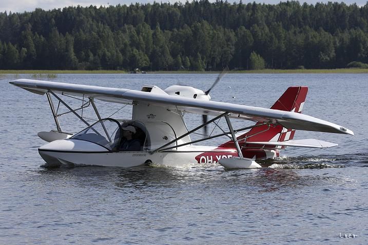

Други, нужна экспертная оценка самолётчиков, и лучше лодошных 😉
Тут приглянулся моему товарищу (прям по теме ветки вопрос) самолётик AVENTURA II :
http://www.sea-plane.com
Есть у меня конечно свои соображения на этот счет, но высказывать не могу - самолёты это всё же не моё  :~)
Подскажите кто что видит позитивного или напротив негативного.
А то уж как то очень мой друг на этот самоль запал.

Скажите, что это за самолёт и где про него почитать?

NEW 2008 AVENTURA II XLR - Two Seat Seaplane
asking - $68,900.00
Правильно ли я понял, что это цена за нерастаможенный СЛАгидрокит? Или это цена за готовый нерастаможенный  самолёт? ( с английским не очень дружу 🙁)
Это новый готовый. с жпс и электрическим подъемом шасси.
кит с Ротаксом 912 - 44000 - казалось бы не дорого. Добавим доставку и таможню - получим 70000. За эти деньги по моему можно купить готовый Катран с прицепом, а за меньшие - набор Катрана
Мне тоже показалось дороговато за тряпколёт.
Цена - это на мой взгляд существенная штука, но не определяющая, если " действительно хочется".
Что меня смутило по просмотру видео:
1. На видео долгий разбег по воде. Такое ощущение, что мощный 912 поставленный по толкающей схеме, а тем более так высоко поднятый, как бы прижимает нос к воде на взлёте.
2. Низковато сидит в воде ( не должен любить волну).
3. Крылышко не шибко красивое - как бы костлявое. Вряд ли его аэродинамика оптимальна.
4. Пожалуй за эти деньги можно найти ВС и не типа Experimental
Сам не самолётчик, не знаю, верно ли подметил. Или это всё не суть столь важно ?
