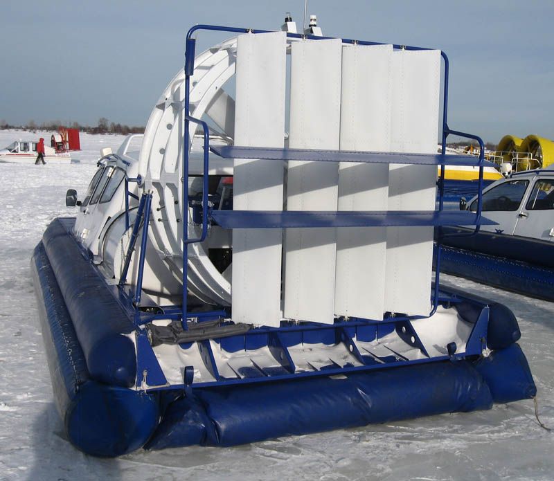

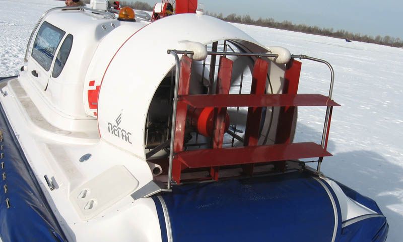

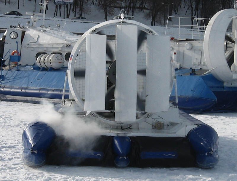

Хорошо, а ежели всё так просто, то с чего бы это
реальные воздушноподушечники из Нижнего,
целый частокол из рулей делают, да ёще все их
непременно в поток воткнуть норовят?!
    78,7 КБ · Просмотры: 209
    73 КБ · Просмотры: 200
    51,8 КБ · Просмотры: 200

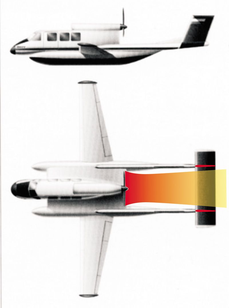

Володя!
Для того, чтобы получить приличный момент от рулей нужно не только их площадь иметь, но и плечо. На "дикой собаке" с этим всё в порядке. Самолёт-демонстратор у Морозова был построен именно для того, чтобы доказать эффективность самолётных рулей управления на ВСЕХ режимах. И он это доказал на деле...
А про боковой ветер Тебе уже сказали, что проблемы нет. Это и Черёмухин доказал на деле, и Морозов - на прототипе-демонстраторе.
И эффективность рулей там совсем не мизерная - вспомни про плечо, на котором расположены рули направления..
Ну, на Демонстраторе то руль как раз точно в центре потока...
А про большое плечо...  так на большом плече и боковик шибчее на "флюгер" давит!
Ну извините Вы меня . я вроде неудел, да прочитал страницы три и вот я оборзел. Одно лишь ветер боковой  ну 10 м с , а за винтом там на руле под 100 может есть , ну есть же разница пойми, мотор он есть мотор, и как тут вобщем не крути  а он решает спор.
Ну, вот - В.Л.446 тут уж поэму накатал,
                 сам Саша Пушкин такого не слагал!
    Да только в корень надо зрить:
            хотя бы мысленно струю винта
               на виде сверху к "Динго" Вам изобразить! 😉
           Напор конечно там большой,
                 да только толку с этой дури никакой! ;D
                (см.  где струя, и ГДЕ кили)

Володя! Ты не совсем прав :IMHO
Струя воздушного винта не имеет таких чётких границ, как Ты изображаешь.  Вспомни просто закон неразрывности струи.
Так что эффективность РН на "дикой собаке" вполне достаточная. Там прочности хвостовых балок не хватило на статиспытаниях.
