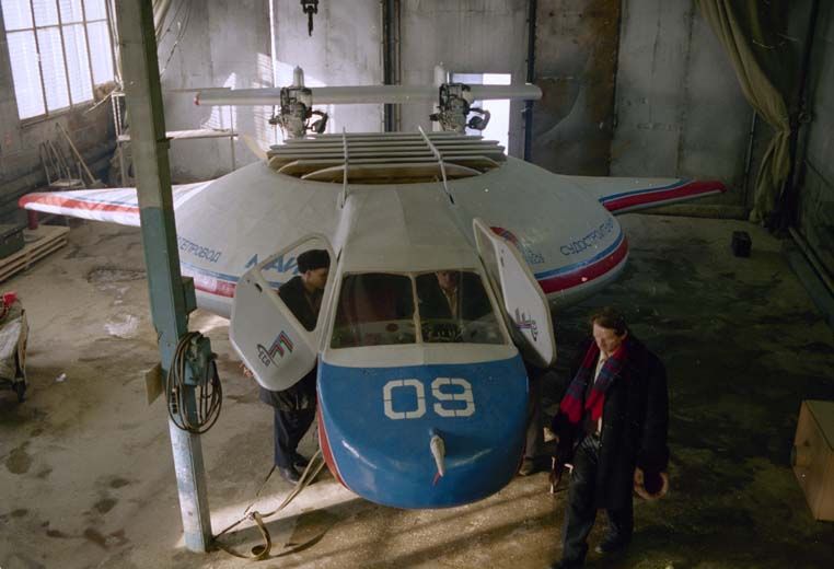

Ну ж если на воздушной подушке... 🙂 Вот что-то судостроительное летающее (делалось для Северов )... ССылку не помню... :-[
    52,4 КБ · Просмотры: 324
это Белла кажется.. а вот надпись "МАИ" это весьма любопытно... 😉 объяснение хотелось бы из первых уст..
Экранный эффект плох тем что аппарат на нем неустойчив. Причем даже специально спроектированный аппарат - с огромным хвостовым оперением , наддувом под крыло и прочими мерами по преодолению экранопланных противоречий...И усмирения гуляющего а. фокуса... Самолет-же должен разгоняться по воде/земле до скорости отрыва и уверенно взлетать. Нет никакой надобности отрываться разньше времени и ползти по экрану разгоняясь на встречу берегу в неустойчивом положении. Кстати - убрать газ и остановится вряд-ли получится. Так и будешь планировать том на экране до встречи с препятствием. На посадке все еще хуже - и так бывает проблемно "продавить" экран , а уж если конструктивные особенности усугубляют его влияние - все шансы  "блинчиком" доскакать до берега/забора/иного препятствия стопроцентны.
Чем интересна идея шасси на вп ? На самолете вряд-ли можно добится значительной высоты подьема на вп так как она зависит от габаритов аппарата - так что взлетать с волны или с неподготовленных площадок не выйдет. Кроме того АВП сами по себе неустойчивы (опасность кувырка) - даже секционирование вп продольными и поперечными килями не слишком помогает. Как уже было сказано - маневренность АВП низка , устойчивость на курсе - никакая, конструктивнaя сложность высока , а надежность в виду наличия нагнетателей и устройств уборки гибкого огражения - о-очень низка. Низок и КПД. Ну и в чем интерес ?
Не зря-же все эти вычурности не прижились...
Frog - добавь сюда еще и совершенно неоправданные затраты на создание этой самой подушки. В Украинке ребята построили судно на Воздушной подушке. Гоняли его они раз пять всего - часовой расход 120 литров... Сейчас стоит под проходной, на нем уже мох пророс.
