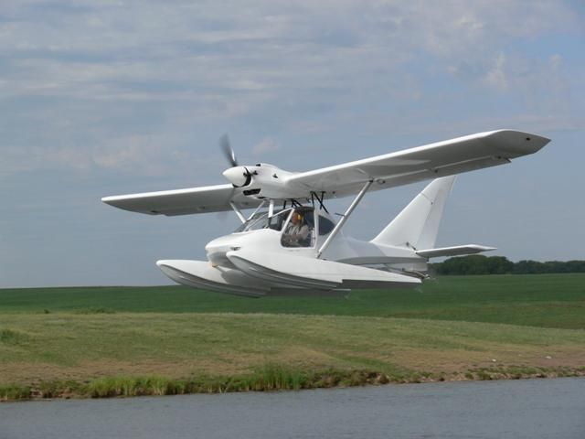

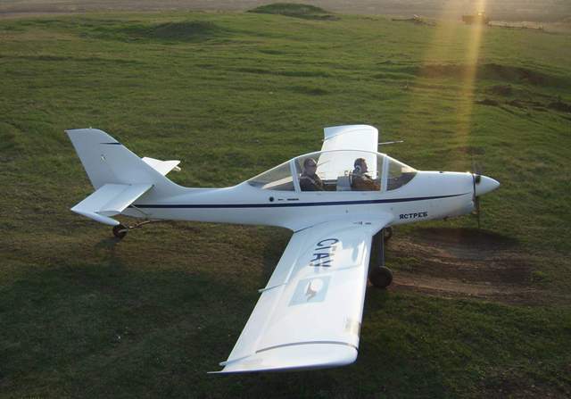

Кстати, на поплавках себя лучше всех показал именно классический самолет - Ястреб.
https://www.youtube.com/watch?v=0cZVBcqbtWU
У него и грузоподъемность повыше и скорость 150-160 а у Катрана 120-130. Хорошая аэродинамика всегда дает преимущества. НУ если самолет таскает 250л химии и еще агронома в задней кабине то что ему поплавки ? они почти не портят аэродинамику. Кстати, наибольшее сопротивление дает ферма навески поплавков, поэтому на Катране ее  и нет.

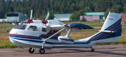

но усложнили крыло - Вы это хотите сказать?
Цитата:
Поплавки так же убираются, становясь законцовками крыла
Нет фото выпущенных? Они сферические (каплевидные) или полусфера?
Вопрос компенсации жесткости на кручение контура крыла или фюзеляжа, ослабленного вырезами решается на каждом самолете, у Лэйка вырезы сравнимые.

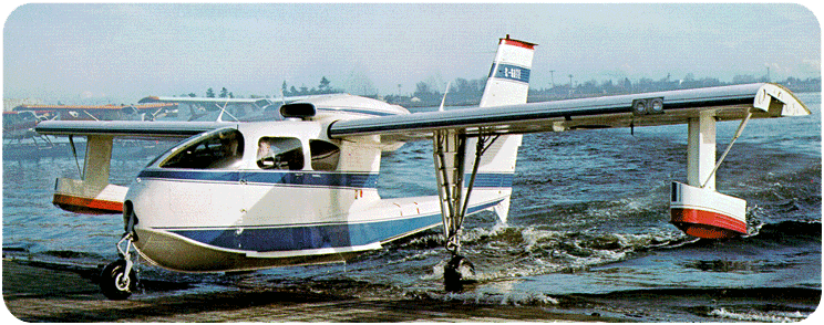

Поплавковые самолеты, слышали, по скоростям могут летать не хуже лодок, выход на плаву на поплавки удобен, но в "вездеходности", живучести и грузоподъемности грамотная лодка имеет преимущества.
Кстати, мы тут "по анжинерному" обсуждаем одномоторный самолет, а между тем сообщество летающих на водоплавающих, судя по мнениям на подобной же ветке, убеждено в необходимости двух моторов, пор крайней мере на аппарате, везущем более 2-3 человек. Говорят, даже если мотор хороший, так бензин у нас г... Поэтому СиБи у нас под вопросом.

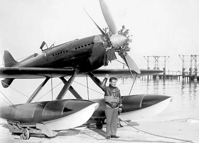

Рекорд скорости на воде принадлежит попалвковым самолетам. Это факт. Другой вопрос, что грузоподъемность поплавкового самолета всегда меньше чем лодки и амфибийности добиться сложнее.

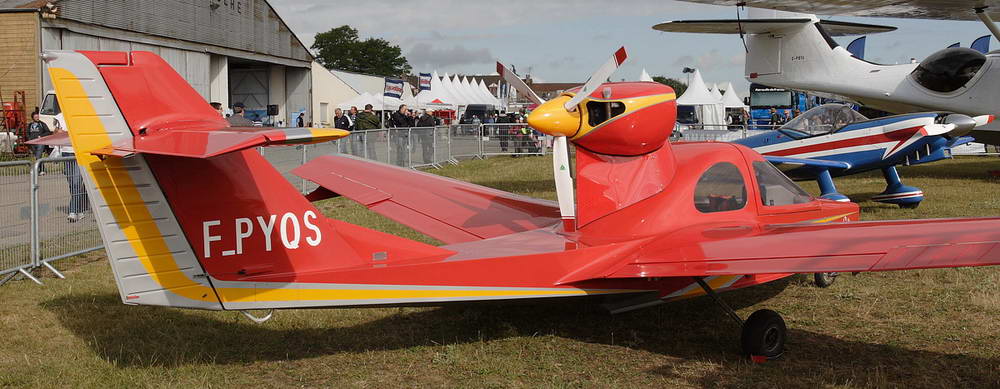

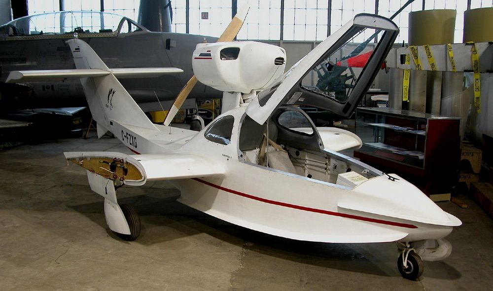

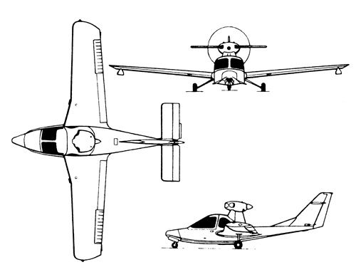

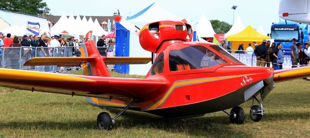

Вот интересная французская лодочка LP-01 "Sibylle", построенная в 1986 г. В конце 80-х про нее немало писали.
http://guyrevel.free.fr/Hydravions/lendepergt.html
По-моему, она и послужила прообразом Аэропрактовского А-25.

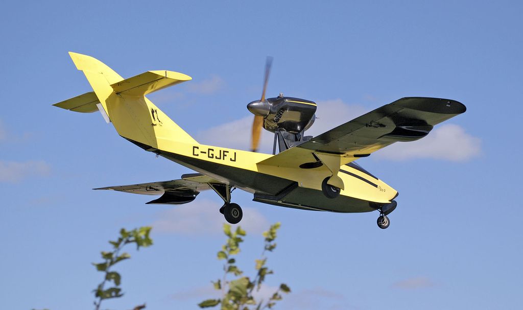

В свою очередь, "Сибиль" сделана на базе лодки популярной американской амфибии Pereira Osprey II. Только "Оспри" двухместная, смешанной деревянно-пластиковой конструкции.
"Сибиль" же композитная с крылом от другого французского самолета Wassmer. А в тесную кабинку лодочки "Оспри" французы умудрились затолкать ещё двух пассажиров.
Взлётный вес 1100кг. Где-то видел фото на плаву - запас плавучести не выдерживает никакой критики. Обводы лодки по-моему тоже далеки от совершенства. Ну очень компактно.

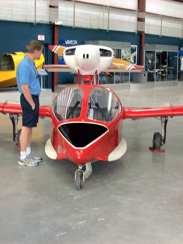

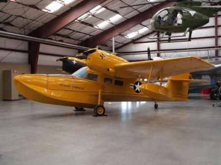

Pereira Osprey II. Вроде кто-то в нашей стране такую на крыло ставит. Машинка эффектная, но тяжелая для двух мест (440 кг пустой/707 кг взлетный) и летает, по отзывам как утюг,  мотор просит 150-160 л.с.
https://en.wikipedia.org/wiki/Osprey_Osprey_2

У всех этих самолетов крыло слишком низко и поэтому можно летать только с гладкой воды или с ряби невысокой.
НА озерах так и бывает - либо шторм либо гладь. В-общем-то для таких полетов нормально. Прилеетл к другу на озеро - если волна, ну сел рядом на аэродроме в 10 км. Не беда. А у нас все-таки амфибии - это разновидность вертолета. То есть нужно пелететь куда-то где нет полосы и сесть хотя бы на воду. Потому что все равно большинство селений близко к воде. И воды у нас в стране много. это не Италия, где два пресных озера и на них садиться нельзя - водозабор.

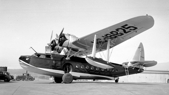

Вот нашел Грумана, 6-ти местного. Правда движки 2х200 л.с. и сильно напоминает (внешне) Ск-12 и Ла-8. Великоват, зараза!

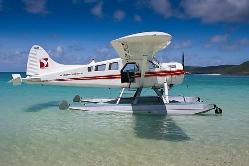

Перелопатил кучу видео по гидропланам - народ в Канаде и на Аляске чуть ли не боготворит DHC-2 "Beaver" (по нашему - Бобер). Ценник на вторичном рынке соответствующий (запредельный!!!). Есть фирмы, "оверхоллящие" PW R985 - 37 с "копейками" тыщбаксов на обмен, 45 - новый! То есть реально летать на нем долго и счастливо! Это про поплавки...
