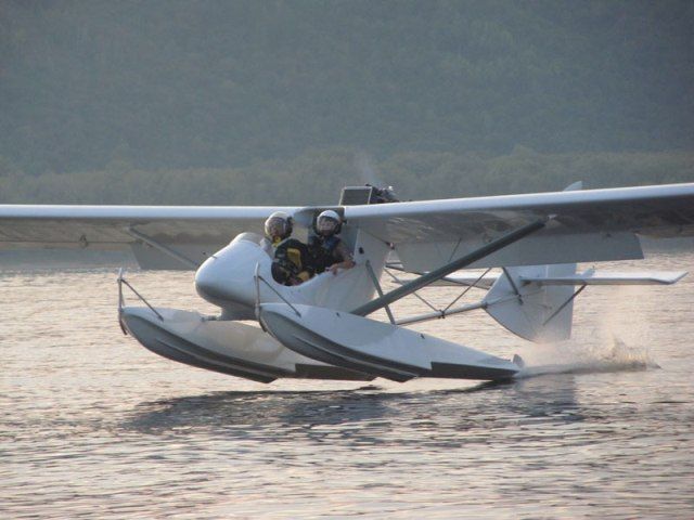

Вообще-то все то же самое можно делать на 582м моторе. У нас самолет на поплавках поднимает 60кг топлива и еще пассажира 130кг. И не надо 2-х турбомоторов 914. Это же просто дикое расточительство !

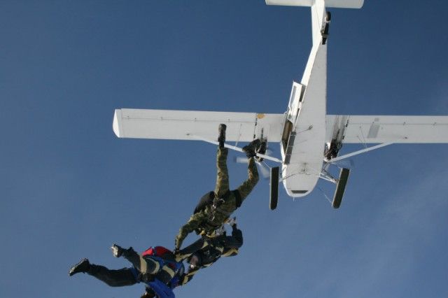

А на 2-х Турбомоторах 914 мы 6-местные самолеты строим и поднимаем парашютистов на 4 000м.
http://youtu.be/wfZf_77zh74

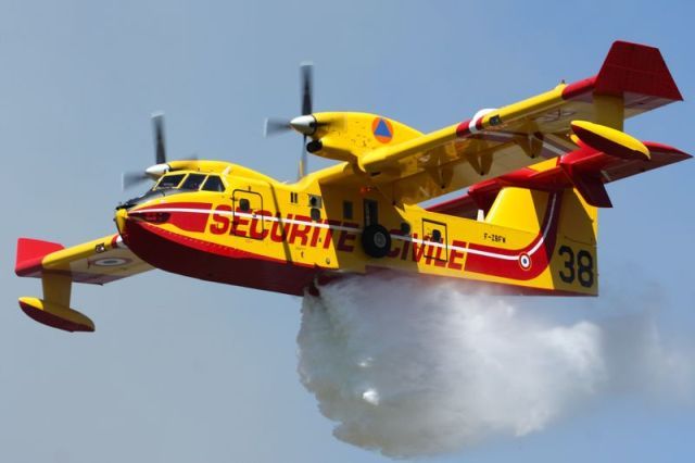

ИМХУ
Канадэр тоже очень достойный гидросамолет. Очень простой, технологичный и эффективный. ! Помню, в 2010 когд у нас в Тольятти лес горел, к нам прилетала пара Канадэров мне удалось их увидеть.  Отличная машина !
Вот есть отличное видео по тушению пожаров. :
http://vimeo.com/48642618
Спасибо! Отличная работа операторов и, особенно, монтажёра!
Да и у пиплов в кадре тоже адреналинового голода не наблюдается. )))))))))))))
А самолёт достойный. Чё вот наши пожарную версию "Чайки"(Бе-12) забросили? 🙁 Была же уже в металле, ан нет, пох#рили. Примерно такого же уровня был аппарат.

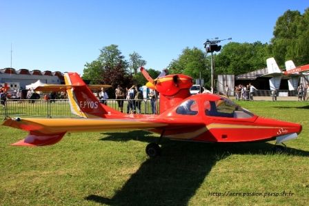

Еще конструкция крыльевых поплавков на мой взгляд требует дороботки, на Л42 это просто расходная деталь которая легко ломается и также как и "пика" для ПВД цепляется за кусты, я бы сделал их может не такие красивые, но такой формы без торчащего впереди носа, чтобы при неаккуратном касании за препятствие просто проскакивали через него, пусть этот нос будет сзади заканчиваясь реданом, и от крыла тоже кронштейн назад смотрит без каких либо выступающих вперёд частей.
Короче поплавки как на Сибильке должны быть. Кстати, концевые поплавки на Че-шках примерно по этому принципу сделаны. Наскакивай на что угодно.
    32,4 КБ · Просмотры: 204
Это правильное направление. Очень актуально для водоёмов с обильной растительностью. Нет опасности прихватить с собой несколько кг ботвы, или вовсе сломать поплавок. В узких протоках крыло просто наезжает на камыш и благополучно преодолевает заросли. Проверено.

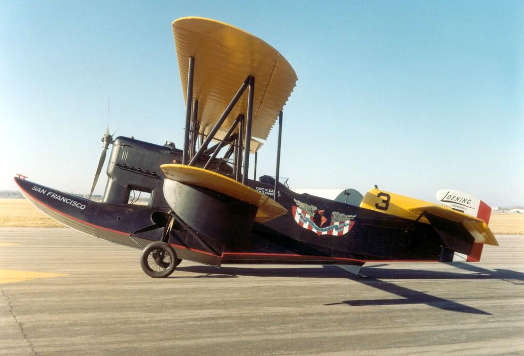

Не затеняет ли нос лодки винт, и как сегодня обрисовали такую схему?

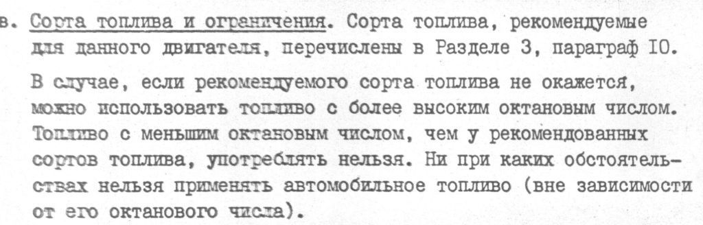

Friday писал:
Сейчас не до жиру и даже 2 ротакса уже роскошь. Поэтому нужно брать один мотор и выжимать из него все что можно.
А какой? Вот лейк и конти, например, "боится" автобензина. И для лодки на севере это конец. Да и цена кусается.
Может кто-то переделывает или ошибаюсь, но из инструкции (любезно предоставленной Администратором):
