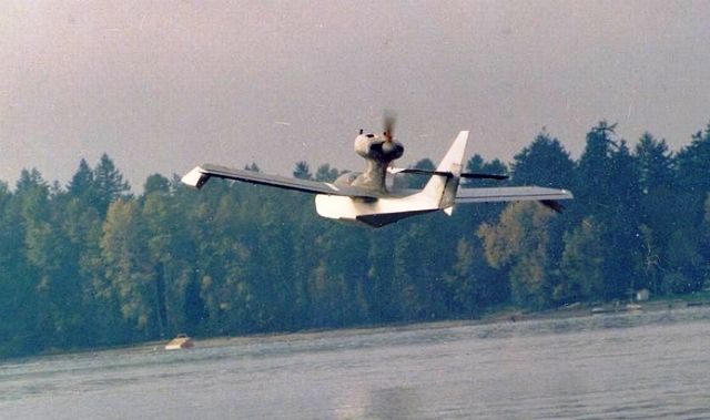

В схеме Лэйка удобно расположен багажник внизу в центре тяжести а мотор сверху и что у нас на Капитане все отмечали - брызги на винты не попадают. Так было удачно крыло расположено. Винты не выходят из строя после двух недель полетов. Все таки на Че-шках и на Л-42 винты часто хапают воду. Только на одномоторном Че-23 Борис добился что винт всегда сухой. Вот на Лэйке то же самое при небольшой волне а на С-400 и при волне до 0,6 брызги не попадают в винт.

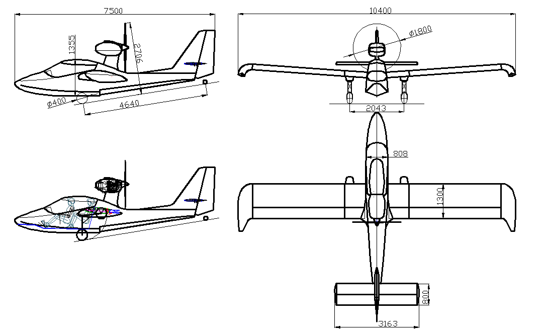

Я сначала когда начал рисовать узкую лодку 2-местную продумывал сначала высокоплан.
    35,5 КБ · Просмотры: 210
Это было проще - подкосное крыло и схема посадки и кабина у нас отработаны хорошо на Одиссее.

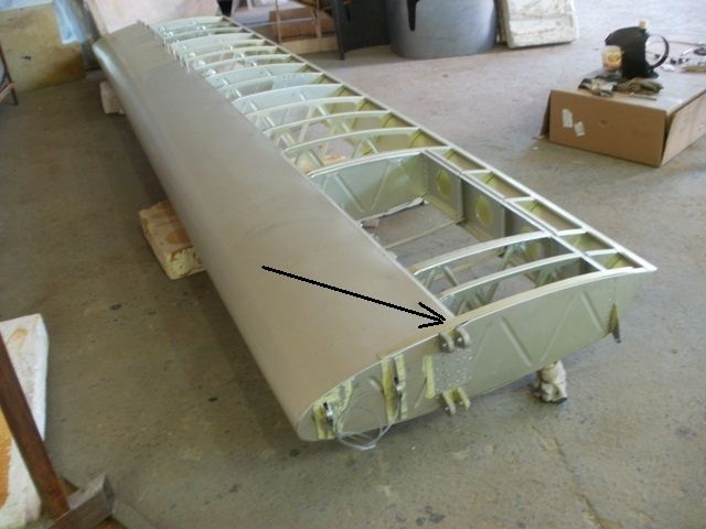

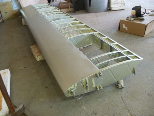

Но в 2013 мы начали делать сободнонесущие крылья цельнометаллические, очень неплохие. Отработали стык крыла, простой лонжерон получился. Узлы с большими запасами.
    38,2 КБ · Просмотры: 220

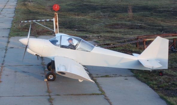

Крылья уже опробованы и показали себя отлично на наших химсамолетах. Летают с большой нагрузкой.
Вот такой самолет при площади крыла 13 кв.м. поднимает 260л бак с химией.
http://www.youtube.com/watch?v=skCb2-p71NU

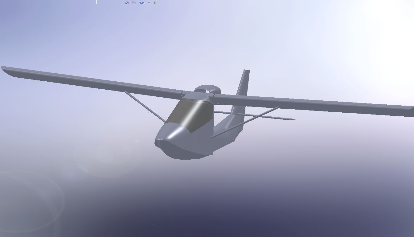

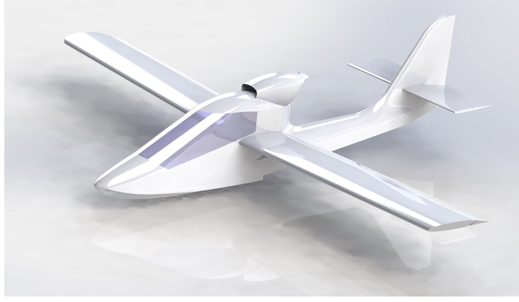

Я тогда прорисовал  вариант свободно несущий - он и легче и проще получается и винт защищен.
    68,1 КБ · Просмотры: 220
Дае более правильно все-таки делать мотор на пилоне - как на Лэйке. Обеспечивается более равномерный подход воздуха к винту и КПД винта не падает.
Сейчас вот так выглядит проект.
    14,9 КБ · Просмотры: 240
В америке делали ребята такой самолетик с продольной посадкой и с ЛАйкомингом.

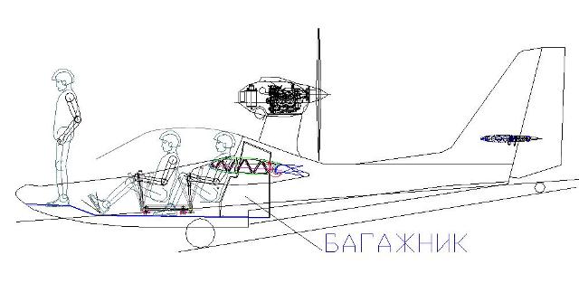

Что самое интересное- в такой компоновке очень удобно сделать выход через нос. Фонарь откидывается вбок по типу А-20. Носовая часть с приборной досокй тоже откидывается как на планерах делают. Полы настелить можно герметичные как на СИби до самого носа и тогда выход на берег не замочив ног как с поплавка. Загрузка очень удобная.

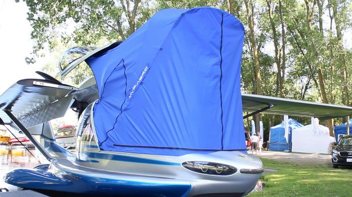

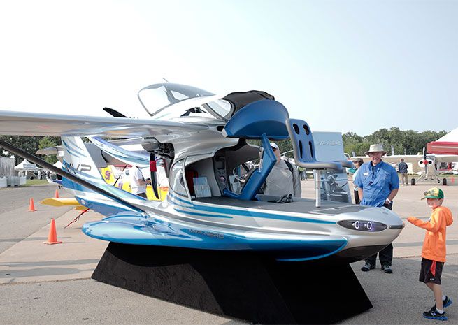

Вот в этом проекте, в развитие темы ICON A5, так и ходют...
Тут вообще типа летающего мини-кемпера.

Сама идея правильная, но ребята явно перебрали с наворотами - палатку и гамак проще на берегу использовать.  А спиннинг можно и стоя покидать.
А теперь со всей этой лабудой попробуем взлететь.
Но в -общем суть та же. Можно сделать удобный выход через нос и загрузку. А так же получить более легкий и дешевый самолет с большей дальностью и скоростью при том же моторе.

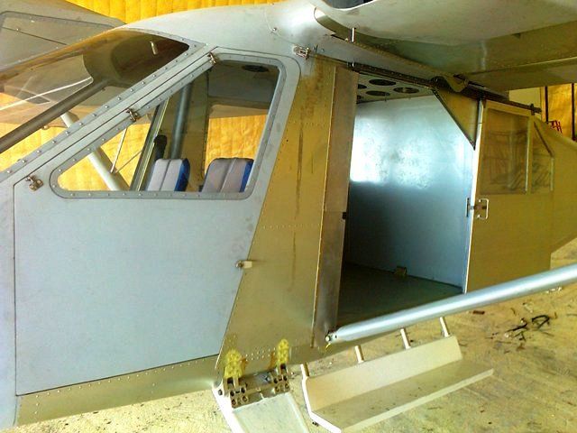

У них лишняя грузоподъемность потрачена на навороты, а нам нужно груз возить.
Я вообще уже понял что нужен одноместный самолет с огромным багажником. Как у нас на Эльбрусе. Чтоб лося грузить.
У нас на самолетах не отдыхают - у нас на них работают.
    52,5 КБ · Просмотры: 235
Friday, если мы "поженим" трюма от Си-бэя с Вашим сухопутно-тронспортным самолетом, в купе с крыльевыми поплавками - будет летать и бегать по воде?
Добрый день . Friday .Можно увидеть каким образом набиралась необходимая толщина между проушинами?
