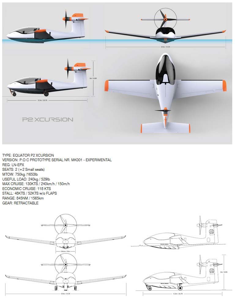

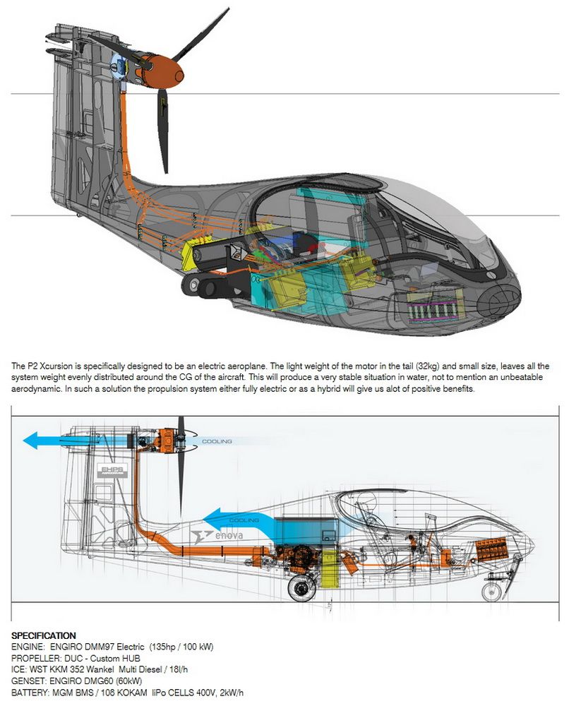

А вот вам немцы с новым хайтек - "Экватором" - на этот раз на электротяге.
http://www.equatoraircraft.com/#story
    113,3 КБ · Просмотры: 186
    83,1 КБ · Просмотры: 186
    63,4 КБ · Просмотры: 185
Ну вот, бензогенератор 60 кВт и вперед! Куда хош ц.т. там и ставь. Можно на рэльсы 🙂
Спасибо arkair!
А то все тундра, тундра.
Тут, кстати и выход через нос решен оригинально - рельс, по которому сдвигается фонарь, будет поручнем при выходе.
Генератор на базе некоего Ванкеля 135 л.с.
Ё-Швиммваген-флюгцойг, в общем 🙂

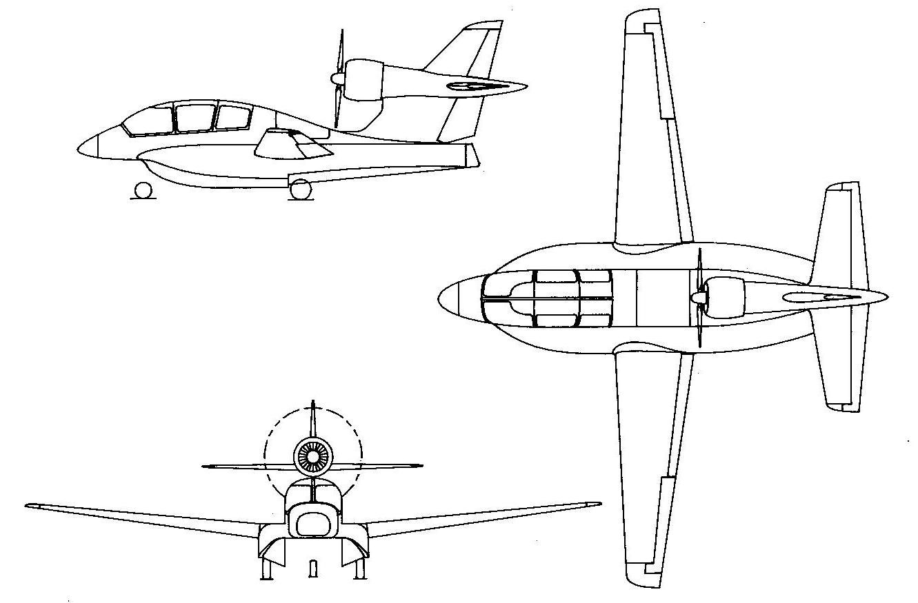

А тут  http://www.equatorair.de/flwing.htm
автор идеи самолетов Equator Гюнтер Пёшель из Ульма (с конца 1960-х до 80-х построил несколько типов экспериментальных самолетов Equator)
доказывает преимущества погруженного крыла на примерах американского послевоенного экспериментального гидропланера и популярной в США амфибии Молтона Тейлора - Aerocar Coot.
Недостатки нам известны, хотя бы по Бе-103. От использования закрылка при взлете-посадке на воде при такой схеме придется отказаться.

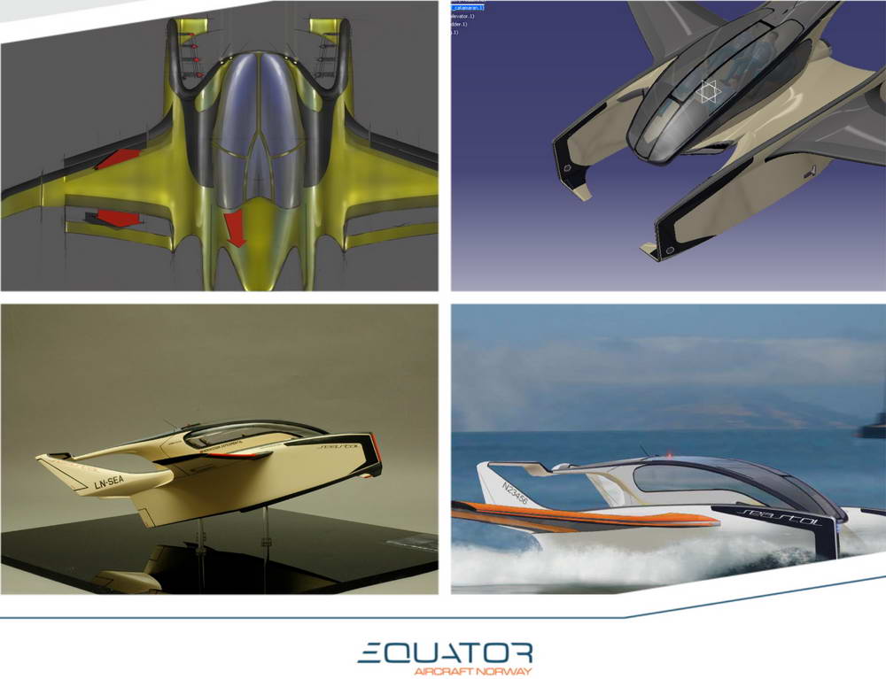

Совместно с норвежцами разработана идея ещё одной амфибии на подводных крыльях.
http://aerosociety.com/Assets/Docs/Events/Lectures/2013_10_03_lecture_RAS_london_14.pdf

Новые Идеи - это классно! А то все одни и те же схемы крутятся.
Но вот как то выглядит это все непрактично. Ну где найдешь такой водоем без волны для этого Экватора?
У поплавкового самолета сама компоновка хорошая, но тонкости вызывают вопросы - крылышки впереди слишком хлипкие -отломятся да и вертикально оперения явно не хватает. Вообще непонятно как вся эта халабуда полетит.

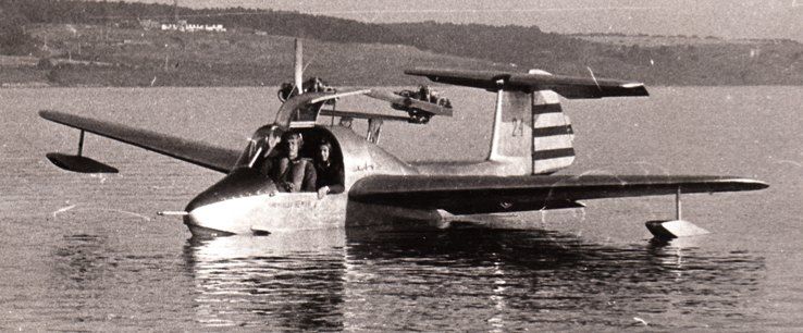

В середине 90-х, участвовал в разработке такого вот с-та . Очень он мне казался замечательным. 🙂 Гл. конструктор- В.В.Шишков (ОКБ "Авиастар").

В условиях даже небольшой волны, низкорасположенное крыло препятствует выходу на редан, выпущенные закрылки легко повредить, при выходе на редан поток воды из под скулы в передней части поплавка будет идти сверху крыла и попадать в винт. Вероятно, на гладкой воде этих проблем может и не быть.
Еще один недостаток - вся полезная нагрузка расположена далеко от полетного ЦТ, поэтому без экипажа на земле самолет будет падать на хвост, если основные стойки расположить правильно. Что бы избежать падения на хвост, нужно увеличить вынос основных стоек назад, но это приведет к перегрузке носовой стойки с полной нагрузкой и неприятному поведению самолета при взлете и посадке. На воде, без экипажа, будет дифферент на хвост или нужно возить дополнительный объем поплавков сзади.
И еще: посадочный угол, по моему, маловат.

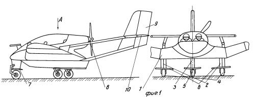

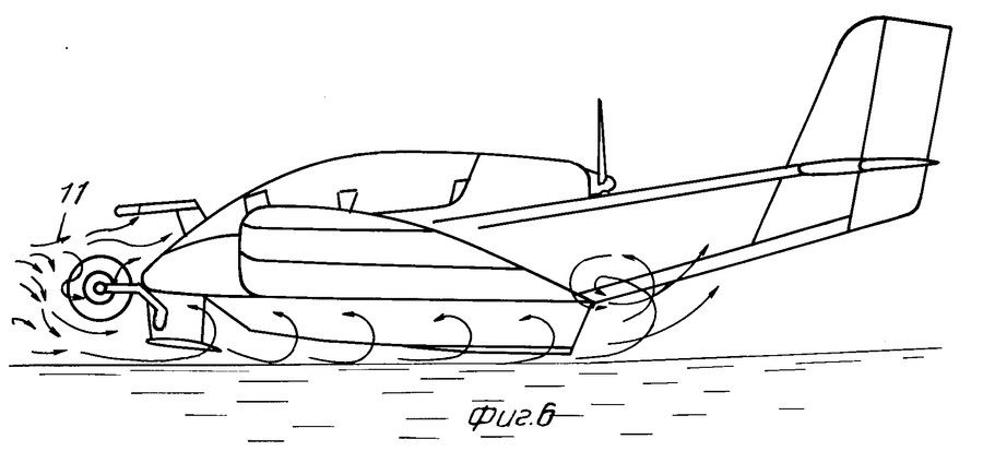

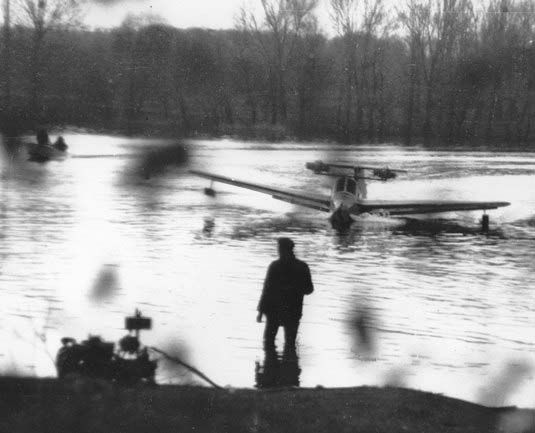

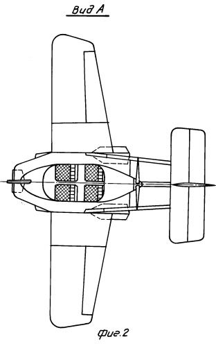

Нашел патент нижегородских конструкторов Беляева В.Н., Корнилова С.В., 1992 г.  - по смыслу примерно то же самое, что красиво изобразили норвежские дизайнеры
http://www.freepatent.ru/patents/2028965
    17,6 КБ · Просмотры: 191
    15,5 КБ · Просмотры: 180
    41,6 КБ · Просмотры: 245
Нижегородцы пытались создать динамическую подушку, А норвежцы шли от морских катамаранов. Катамранные корпуса сейчас имеют очень хорошую мореходность. Но практичность такого решения на самолете сомнительна - пусть пробуют и нам расскажут.
Проблему с заливанием, наверное можно было бы решить ножами-отбойниками, насчёт закрылков-понятно...а вот как Шишков допустил такой ляп с падением на хвост-непонятно, он ведь был уже опытный конструктор, и в строительстве лодки ХАИ "Профессор Неман" участвовал. Не помню,чтобы обсуждалась какая-нибудь доп. опора, мы вообще представляли этот самолёт лишь на воде. :-[
Очень жаль,что он погиб. Как руководитель он был  хороший,грамотный, и человек коммуникабельный.
Нашел патент нижегородских конструкторов Беляева В.Н., Корнилова С.В., 1992 г.- по смыслу примерно то же самое, что красиво изобразили норвежские дизайнеры
Только Корнилов такой самолёт построил, сейчас его доводит один из форумчан, и есть тема про это....
