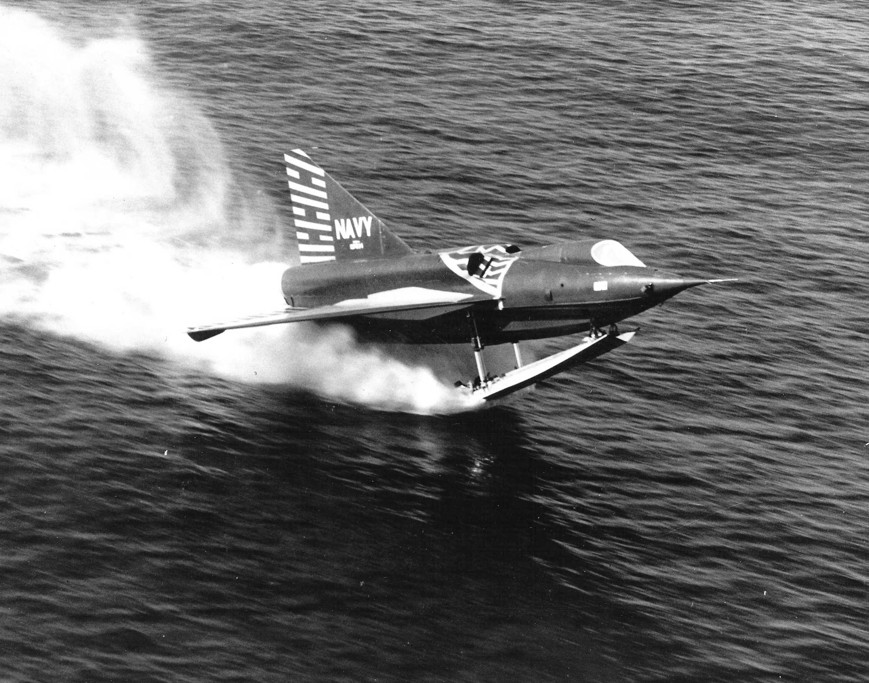

Мне нравится этот гидросамолет!
Да, когда в радости познается это здорово! 🙂

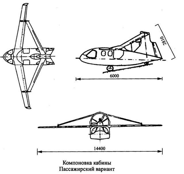

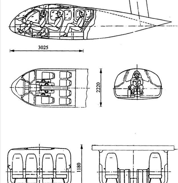

СибНИАшный проект амфибии "Касатка" 20-летней давности интересует? Подборка буклетов лежит.
Мотор в то время предполагался стандартный - М-14.
Что мне неясно, кроме намёка на шасси с в.п., - это как с воды отрываться с таким днищем без реданов и скул.
Модельки в СибНИА были продуты различных конфигураций. И даже радиоуправляемая летала.
"В конце 90 годов в СибНИА был разработан аэродинамический проект высокоэффективного многоцелевого самолета-амфибии с укороченным взлетом и посадкой, предназначенного для эксплуатации в различных регионах земного шара, в том числе в районах, характеризующихся экстремальными климатическими условиями. За основу проекта принята перспективная аэродинамическая схема замкнутого крыла с несущим корпусом (патент СССР 1790529, приоритет СибНИА от 25 мая 1990 г.).
Эта схема является развитием идей Главного конструктора Роберта Бартини, разработавшего и создавшего ряд оригинальных самолетов различного назначения, В компоновках этих самолетов были использованы перспективные решения а частности применение несущего фюзеляжа . а также интеграция силовой установки с планером летательного аппарата для повышения его эффективности.
Компоновка самолета характеризуется наличием несущего фюзеляжа представляющее собой крыло малого удлинения, с пристыкованной к его бортам системой крыльев большого удлинения. замкнутых в районе концевых частей консолей. Использованием специальной формы несущего фюзеляжа удается улучшить взлетно-посадочные характеристики за счет значительного благоприятного влияния близости подстилающей поверхности, повысить безопасность при потере скорости, обеспечить эксплуатацию с водной. грунтовой. заснеженной и ледовой поверхности. При этом используемый объем внутри фюзеляжа значительно больше, чем на самолетах обычной схемы.
Сочлененная схема крыльев позволяет использовать систему крыльев с большим удлинением, чем обеспечиваются значительно более высокий уровень аэродинамического качества (Kmax = 24) и требуемые характеристики устойчивости и управляемости на всех режимах полета самолета без весовых потерь.
На самолете используется толкающий воздушный винт, расположенный в кольцевом обтекателе. Такая компоновка силовой установки позволяет создать чистую аэродинамическую форму с максимальным уровнем комфорта в пассажирском салоне и кабине фюзеляжа, повысить к.п.д. винта на расчетном режиме. а также обеспечить безопасность, удобство обслуживания и эксплуатации на земле и водной поверхности.
Таким образом, в проект самолета-амфибии С-2 Касатка заложен комплекс перспективных технических решений и идей. Это позволяет обеспечить самолету высокий уровень летно-технических и эксплуатационных и экономических характеристик. высокую конкурентоспособность на рынке легких многоцелевых самолетов.
На базе данного проекта рассматриваются различные варианты модификаций; пассажирский (до 6 человек), комфортабельный административный (на 2-4 человека).транспортный (до 660 кг груза}. а также вариант безаэродромного базирования с шасси на воздушной подушке.

arkair, спасибо как всегда. Бартини конечно гениальный конструктор. Может кто-нибудь и воспользуется. 7 чел это весьма!

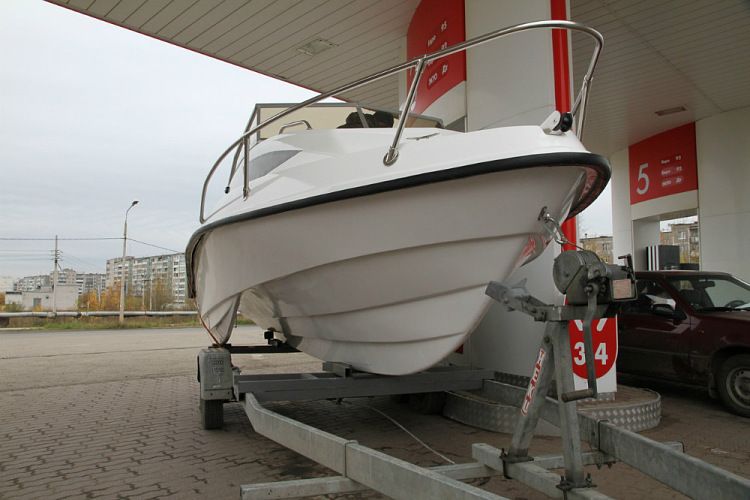

Неплохие обводы у катерка.  Качки может и поменьше. А вот как в скоростном повороте себя ведет? Есть сомнение что будет заваливаться во внешнюю сторону. Кто сталкивался?

Обводы по мотивам братьев Блэгг. Наберите в поисковике. Череповецкая верфь Семь футов делает подобный "Каютная моторная лодка SF 620". По эксплуатации быстрее ответят на вам на форуму Катера и яхты :IMHO

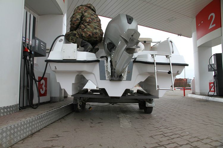

Качка как раз будет резкой и неприятной,у каты качка такая.Именно об эту модель впечатление,что на класического катера приделали спонсоны по бортам и превратили в катамаран.Насколько выграли не могу сказать.Может быт против волну на одну идею лучше и быстрее будет ходить.На рекламном ролике в их сайте внушали что повороты получаются без крена ,но снято было некорректно.Значит Ваш вопрос основательный.Но скоростные повороты не самое главное...
Спасибо! Глянул. Вот интересн данные:
Минимальная скорость на глиссировании: 27 км/час
Максимальная скорость при волне 1.5 м: 56 км/час
Остается уточнить какая волна, речная или озерная. Вроде последняя.
И вот на фото обводы. Совсем не так как на компе нарисованы. И на катамаран слабо похоже. Больше на плавники.
Форма днища ступеньками :-?
А ведь попрочней реданы с такими формами будут!

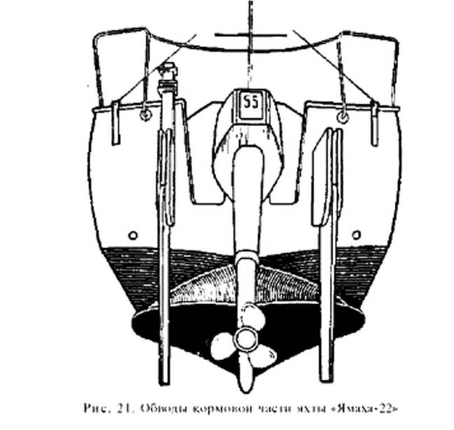

Угол до 17 град на редане и продольные реданы обязательно. Без них разгоняться будешь долго.
Все таки у катеров сейчас моторы помощнее будут , там лошадиная сила дешевле чем в аивации. поэтому все продавливают.
А зачем продольные реданы "рисовать"? Разве п.1 поста 1276 неверен? Получается Вы намеренно создаете лишние концентраторы давления на плоском днище.
Не проще двухрежимные обводы, т.е. уменьшения "лыжы" до расчетной ширины?
И потом 17 град по всему редану - увеличение поверхности смачивания.
    36,2 КБ · Просмотры: 173
Да нет продольные реданы не такие уж большие и сильных ударов не лают, но заметно облегчают выход на глиссирование и переход чрез горб сопротивления, подсасывая воздух спереди до поперечного редана и уменьшая смачиваемую поверхность.
