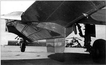

Никто не в курсе кто хозяин редана на фото и почему воздушный клин сужается к бортам?
    15,1 КБ · Просмотры: 235
rukan2012, спасибо!
Аааа, ясненько. С-т ПМУ.
Теперь вижу что это второй редан.
