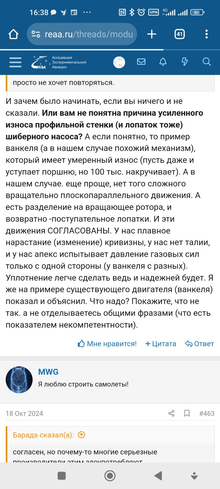

И зачем было начинать, если вы ничего и не сказали. Или вам не понятна причина усиленного износа профильной стенки (и лопаток тоже) шиберного насоса? А если понятно, то пример ванкеля (а в нашем случае похожий механизм), который имеет умеренный износ (пусть даже и уступает поршню, но 100 тыс. накручивает). А в нашем случае. еще проще, нет того сложного вращательно плоскопараллельного движения. А есть разделение на вращающее ротора, и возвратно -поступательное лопатки. И эти движения СОГЛАСОВАНЫ. У нас плавное нарастание (изменение) кривизны, у нас нет талии, и у нас апекс испытывает давление газовых сил только с одной стороны (у ванкеля с разных). Уплотнение легче сделать ведь и надежней будет. Я же на примере существующего двигателя (ванкеля) показал и объяснил. Что надо? Покажите, что не так. а не отделываетесь общими фразами (что есть показателем некомпетентности).

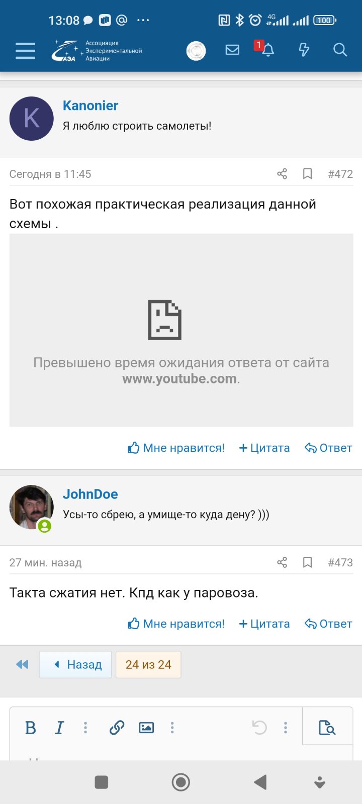

Повторюсь: если выкладываете
ссылку на Ютуб, пожалуйста скопируйте и вставьте название ролика, а то наблюдаем это:
А мне не помогает: открывает только 3 верхних сообщения и на вечную загрузку. А если бы знал название, то по нему нашёл в Ютубе.
А мне не помогает: открывает только 3 верхних сообщения и на вечную загрузку. А если бы знал название, то по нему нашёл в Ютубе.Посмотреть вложение 586182
У меня тоже иак ьыаает, если я, например, пытаюсь с проводного инета через вайфай. А если смарт свой переключаю на мобильный инет, то прокатывает. "РКН мастдай!"
