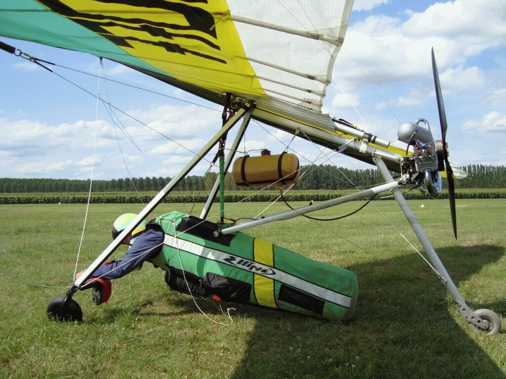

Мотобалка, мотоподвеска (она же метла).

Вес системы подвеска, пилот, крыло- не должен превышать возможности (грузоподъемность) выбранного крыла.
нашел как летали на бензопилах.
=эта конструкция имеет слишком высоко ось винта=опасная тенденция к пикированию!
-после стали крепить привод через подвеску или ниже киля,
как у ПОПКОЛЁТА...
http://www.youtube.com/watch?v=XKXEIbsAy3Y
=мотоциклетный мотор прикреплённый к трубе ниже киля=
при разбеге крыло легко поднимает мотор и остаётся только перебирать ногами,тк. трапеция тянет пилота за руки.
-эта схема не любит сильно плавающих килей.
-если поставить электромотор=никаких проблем!

=makiet
http://motolotnie.w.interia.pl/tur11.jpg
=okolo 30 cm pieried cientralnym uzlom\individualno dla dannogo
kryla\...
-vnatshale Jan podcieplial k kiliu kolieso avtomashyny=podbiral
totshku podcieplienija i lietal.
potom podciepil WSK175\ok.17 kg\.
=sejtshas=SOLO210
-optimum-elektromotor=PREDATOR37 \2kg\

=желательно иметь не слишком длинную заднюю часть килья
и по возможности лёгкий мотор.
=бак перед центральным узлом...
=желательно иметь рычаг для переклаки оси тяги\горизонтально в полёте и вниз=на старте\...
=в схеме Попко есть неприятность=при "вороньей" посадке
задние колесо садится первое и нос трудно удержать...
поэтому желательно иметь возможность поднимать это колесо
в полёте и перед посадкой!
и изогнутая дугой вверх поперечина трапеции=удобнее держать и место для ног в случае резкого падения.
предпочительная полулежачая позиция =ногами вперёд=
\спать удобнее\.
ЗЫ=эта схема очень "боевая"=летала в таких ветровых условиях,при которых обычные МДП отдыхали!!!
