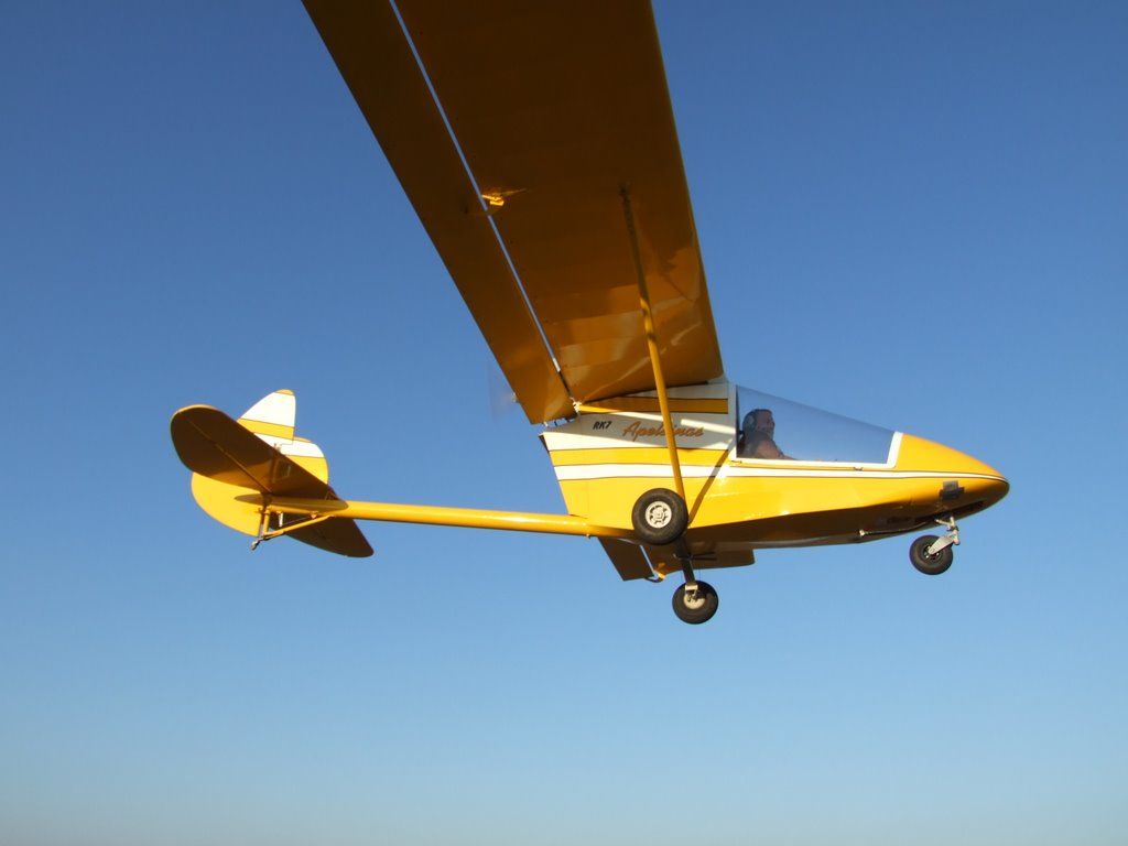

Вот чем стала идея одноместного самолетика для начинающих b моих руках:http://picasaweb.google.lt/rolandas2k/Apelsinas#
    39,5 КБ · Просмотры: 140
а почему везде планера с самолетным шасси? Одно колесо для ЮПШ полезней
Так подскаживает жизнь. Как только попробовали работать с самолетным шасси, уже нехотелось одноколесного. Сначала переделывали инструктора, потом планера с такой шасси начал выпускат; завод.
Молодому пилоту в начале обучения и так нехватает внимания, инструктора рядом то нет. Самолетное шасси уменшает  психологическую нагрузку, проще решается конструктивно.
Детцкий планер больше времени ездит чем летит. Шаси самолетново типа - лудшый вариант.
Тогда получается, что учлет сталкивается с таким понятием как КРЕН уже только после того, как оторвался от земли? С одним колесом можно учиться держать планер ровно по крену и направлению на пробежках, тобишь без отрыва от земли

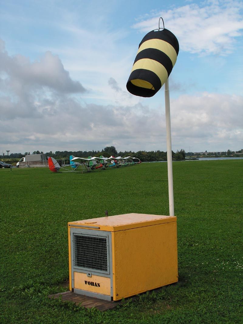

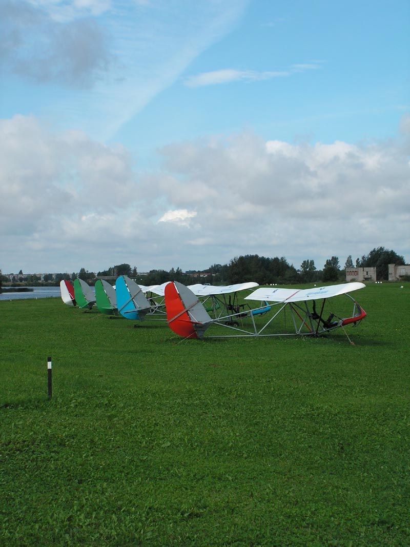

Как и обесчал выкладываю фото
с таким оборудыванием работают  детская авационная школа имени Бронюса Ошкиниса.
    127,3 КБ · Просмотры: 141

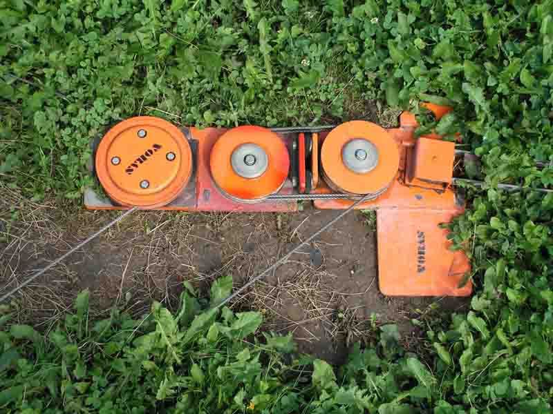

автоматический натягиватеь троса (часть троса которая идет к лебетке натягивает ту часть которая идет от лебетки)
    68,4 КБ · Просмотры: 138

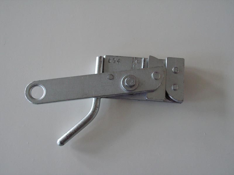

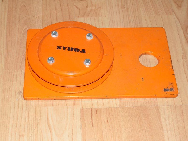

карабин - с ним  буксирную веревку (фалу) прицепляем к тросую
    22,7 КБ · Просмотры: 140

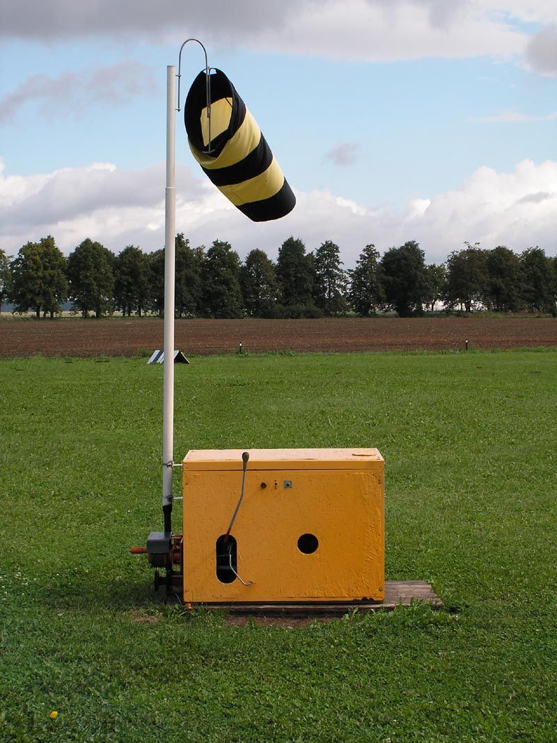

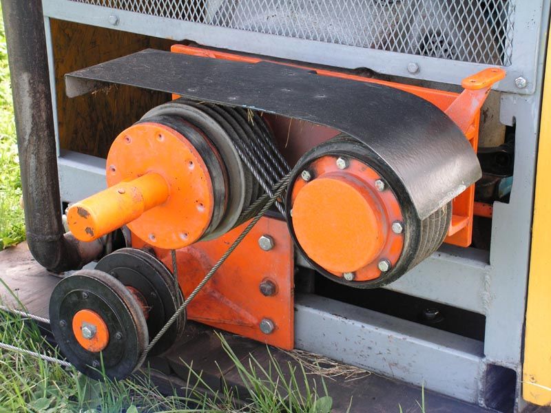

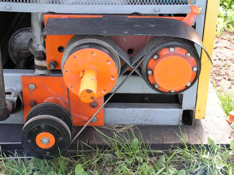

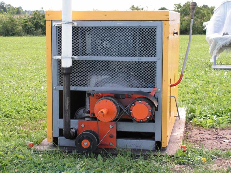

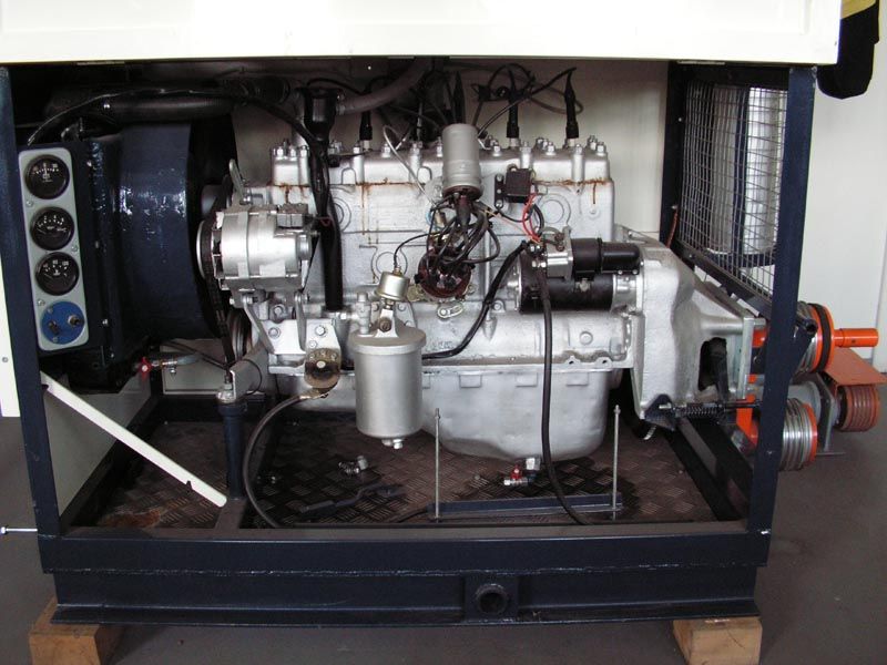

Спасибо большое за фото, а есть ли у Вас чертежи лебедки, той что на фото, и натяжителя?
практически вся продукцыя выпускаетса маленькими сериями с постоянной модернизацией. Так что полных подготовленых чертежей нет . Продукцию можно купить.
