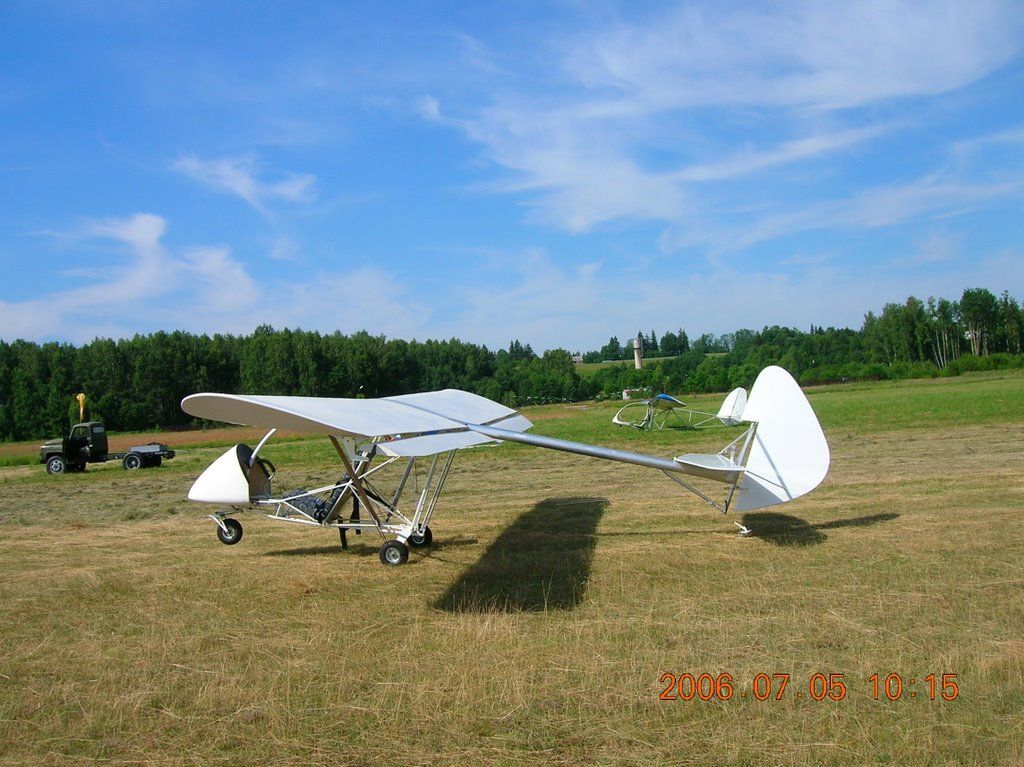

Мотопланер для ЮПШ, конструкция металл-ткань

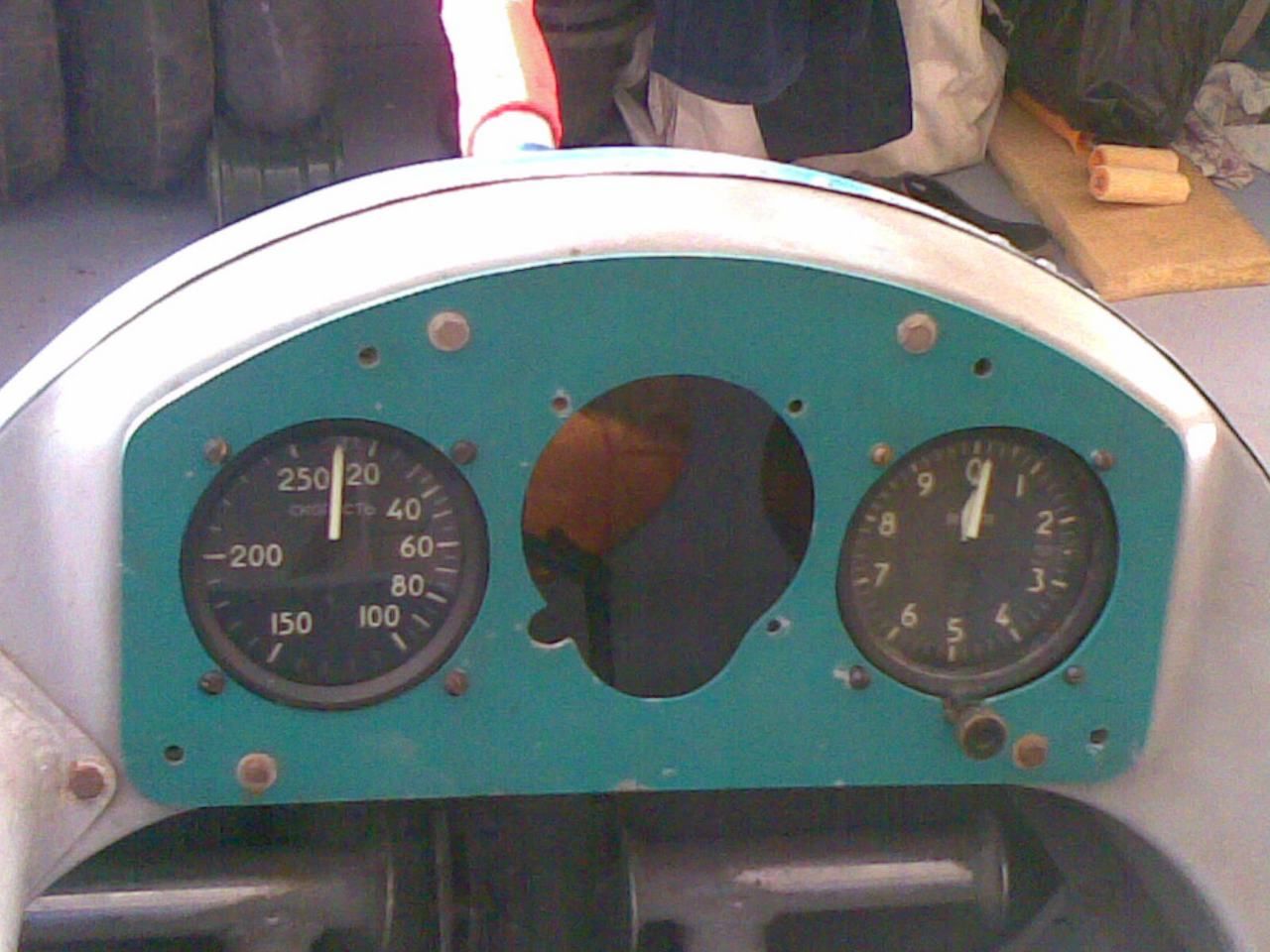

Конструкция, как и задано в ветке,  метал-ткань. Вес 100кг. Сейчас кг. на 10 перетяжелили.  Фанерная спинка технологическая, родная спинка - ткань,   под планерный парашют, пошла под замену.
Роланд, у этого планера по одному подкосу  на консоль..
Они крепятся непосредственно к лонжерону?
А крыло под нагрузкой не крутит?
Обычно делают два подкоса на передний и задний лонжероны отдельно...
.. и нет тросовых растяжек к задней части фюзеляжной балки. Не нужны, хватает жесткости конструкции?

Крыло исползовал от Бро-11, поставив дополнительний косой лонжерон.
На кручение работает обшивка носка. Для трубчатой задней части растяжки ненужны. Планер пока неразбили, летает, все вроде-бы нормально.

Планер разработан группой профессиональных авиаконструкторов. "Мой" благодаря людям которые разрешили мне попытаться продлить им жизнь.
На самом первом фото, на заднем плане, виден оранжевый двухместный собрат - унифицирован с одноместным.
Да лонжерон киля квадратный короб и киль склепан с балкой, руль съёмный. Стабилизатор цельноповоротный
[url=http://www.postimage.org/image.php?v=TsBGPwi][img]http://s2.postimage.org/BGPwi.jpg[/img] [url][url=http://www.postimage.org/image.php?v=TsBI2QJ][img]http://s2.postimage.org/BI2QJ.jpg[/img][/url]
Крылья перетянуты. Элерон по всему размаху, на переднем плане концевая шайба она же крыльевой костыль.
Спрашивайте - что знаю скажу

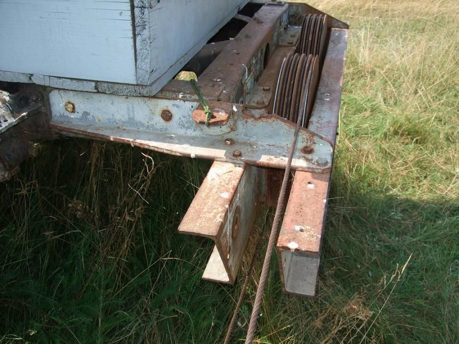

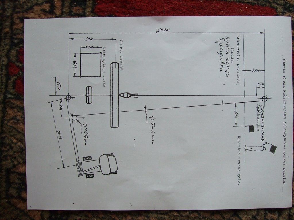

Для Rolands

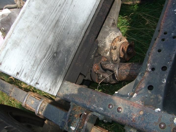

На фотографии  3_185.jpg на заднем плане стоит ЛАК-16
и ГАЗ-53 по видимому лебедка. Можно поподробнее про газик (устройство лебедки, фотографии)
Заранее благодарен!!!
    127,8 КБ · Просмотры: 153
    181,4 КБ · Просмотры: 145
    162,8 КБ · Просмотры: 155
    156,5 КБ · Просмотры: 184

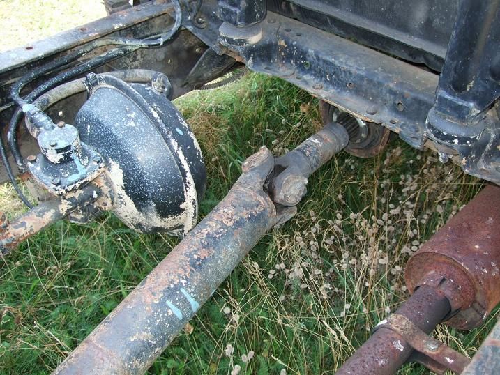

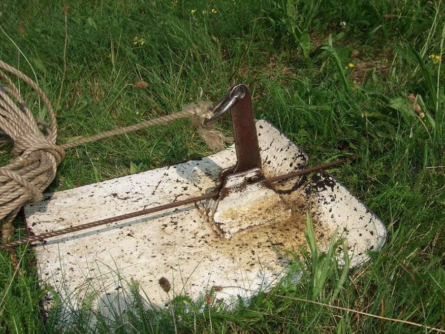

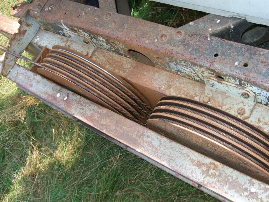

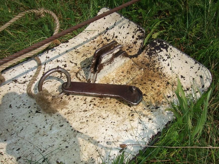

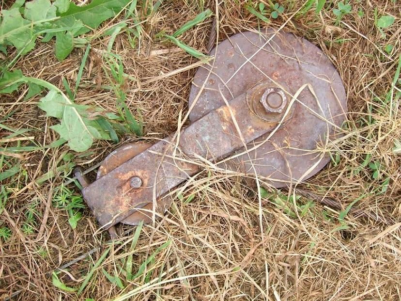

Спасибо за фотографии.
Конструкция на подобие лебедки Макарова с бесконечным тросом
А можно еще фотографию соединения кардана автомобиля к шкивам лебедки? И фото натяжного механизма, если есть?
Спасибо за фото и присоединяюсь к вопросам.
А ещё интересует как перестыкован трос, и как это место проходит ролики? Как закреплен (закопан?) противоположный ролик? расстояние между опорой и ГАЗиком? Диаметр стального троса? Длинна фала, так понимаю, зависит от желаемой высоты затяжки? Башмак планером не поднимается? И троса посадкам или полетам других ЛА не мешают?
Облетать, думаю, сможем за машиной. Но для проведения нормальных полётов вопрос организации буксировки придется решать на стационарной основе.

Огрооомнооое спасибо!
И все-таки меня очень интересует перестык троса. И трос мне показалось мм-8?
Правда ветка про планер, но раз уж зашёл разговор...
Здесь есть ветка про летные школы и ЮПШ в т.ч. Если будет возможность, может сделаете короткий видеоролик по методике проведения полетов, и там выложить. Я, думаю, не ошибусь, если скажу,что в России не так и много ЮПШ проводящих регулярные учебные полёты.
Непонимаю слов "перестик троса".
Если имеете в виду соединение тросов, то они просто сплетается.
