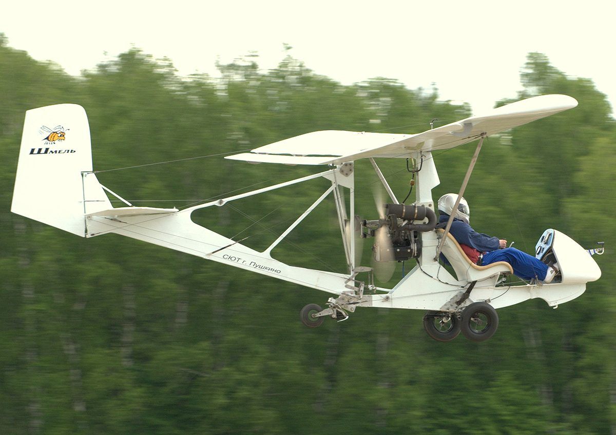

Мотопланер "Шмель" ищу чертежи или автора.
Kant
Страшно как хочу строить самолеты!
С тех пор как закончился слёт ищу и не могу найти информацию по этому апарату , помогите пожалуйста. :-[

У меня глюк или он с двумя пропеллерами?
Я искал по этому направлению ,но ни чего не смог найти . И вообще если бы я мог поехать туда то проблем не было бы , но я далеко оттуда ,в Дагестане МНОГОУВАЖАЕМЫЙ Раиль.
   Берите чертежи БРОшки и всё остальное по фотографии - не ошибётесь. А чертежей у любителей найти всегда проблема - во время творческого процесса карандашь за руками не успевает.
Такая компоновка СУ - с двумя винтами, наиболее рациональна, т.к. хвостовая ферма съедает много тяги. А в таком исполнении там тяги будет килограммов под 80, так что и БРОшка полетит! А чертежи на БРОшку - не секретные.
По моему БРОшка покомпактнее будет - в этом аппарате пилот сильно вперед относительно крыла вынесен.
Но оно и понятно - баланс надо соблюсти...
 На страничке "ЛА, заявленные на техком" указано, что крейсерская скорость у "Шмеля" 75км/час. Это с двигателем РМЗ-500 50 л. с. (аналог Ротакс-503) и двумя винтами. Сходные скоростные характеристики имеет "Коршун" с его РМЗ-640 (и одним винтом, естественно). Так стоило ли с двумя винтами огород городить? Какова, интересно, скороподъёмность у "Шмеля"?
Это не БРОшка у неё совсем другая хвостовая балка хотя оперение осталось прежним.
 Да, мы в курсе дела, что это не Брошка, а мотопланер "Шмель". А данная хвостовая балка по сути своей плоская ферма, которая и применялась на Брошке, а также с успехом перешла к её многочисленным "потомкам", включая этот самый "Шмель".
 Зри в корень, говаривал Козьма Прутков.

Товарищ Игбес предъявляет факты которые я и так знаю , но я думаю будет лучше если соблюдать некоторые правила и идти проторенными путями . Особенно мне новичку.
Предполагаю, основа этого самолета все таки Коршун. А чертежи на него есть в инете.
\\\\\ультралайты вот такими и должны быть, и никаких фонарей, зализов и обтекателей нафик
  У меня сразу вспомнился самолик Х-14  Дмитриева , там такое решение СУ тож было б логично..........а уж чувство полёта на такой крохе просто думаю супер??! 😉 :IMHO
Конечно, Коршун, а скорее даже Беркут, явно просматривается. Думаю, сами авторы не летали Коршуне, иначе бы от одноколёсности не отказались.
