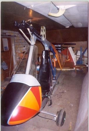

Вот еще фото попалось

Никто так и не добрался. Фюзеляж я давно выбросил, крылья и оперение подарил в хорошие руки.
Категорически советую НИКОГДА не делать ВМУ по такой схеме - очень опасно из-за высокой вибронагруженности конструктивных элементов ВМУ
А соосные винты на этой конструкции прижились бы? Или были б слишком затенены?
nick, может просто винт необходимого диаметра не входил в фюзеляж. А диаметр соосных всё-таки поменьше чем у одного винта. Или, как вариант, может трех-четырехлопастный? Хотя толкающий винт малого диаметра, да еще в затенении - вариант не из лучших.
Винт необходимого диаметра не входил в фюзеляж.
Такое решение ВМУ было принято исходя из имеющегося в тот момент двигателя, это было неправильно. Лучше было фюзеляж переделать на тянущий винт.

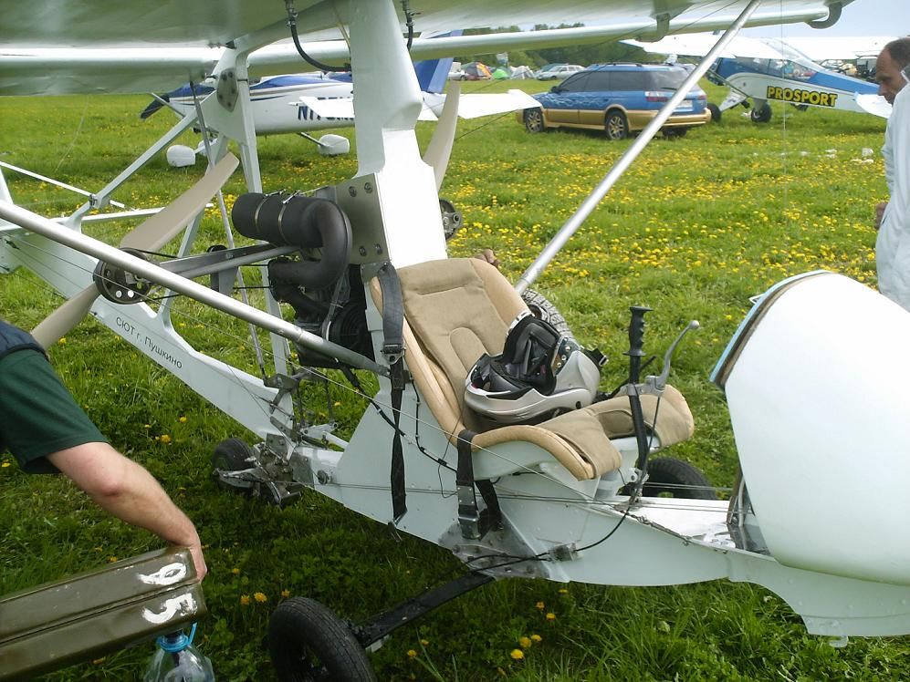

на мой похож из брошки
