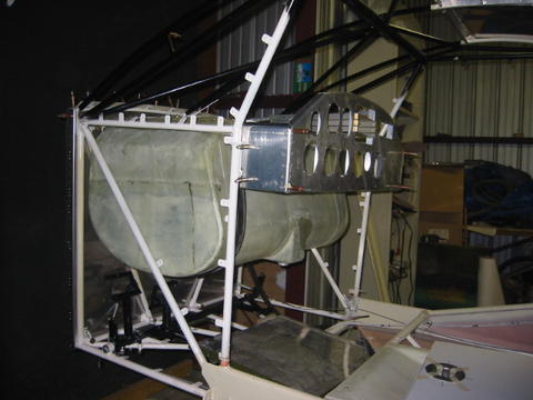

....идею с баком понял...но не по ногам же....дальше  вперед хим. бак нельзя сдвинуть...? ...там же  должна быть силовая перегородка?.
Поэтому пилота мы сдвинем  назад. А бак оптимально будет сделать в виде трехгранной призмы, вершиной вниз. Поросячья простота.
