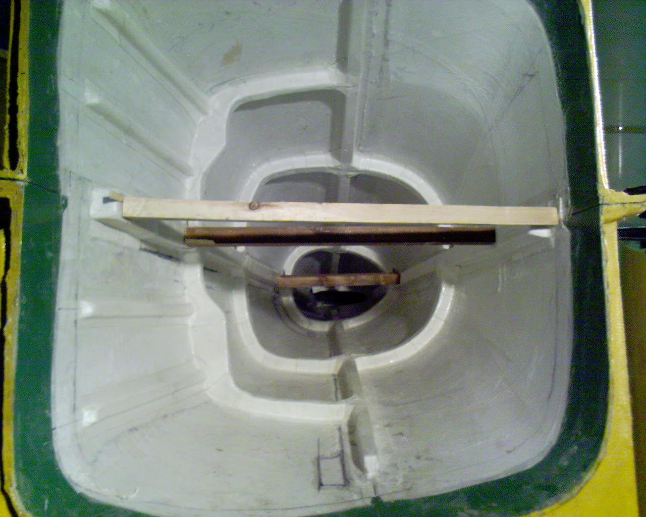

Или вот ещё пример. При испытаниях хвостовой балки Маи-223, изготовленной из стеклопластика, расчётная нагрузка была привышена в два раза преже чем сломался один из лонжеронов балки(точно не помню но можете спросить об этом у Лапшина В.П., это главный конструктор Китёнка). Кстати та часть балки которая сопрягалась с кабиной вообще не деформировалась , балка сломалась ближе к килю. Конструкция представляет собой - четыре лонжерона с поперечными силовыми элементами  и обшивкой толщиной 0,8 мм.
Плюс ко всему стеклопластик обладает хорошими демпфирующими свойствами без остаточных деформаций по сравнению с металом. Как пример достаточно грубая посадка дирежабля Ау-30 с касанием земли и последующим скольжением носовой части гондолы, так пилоты этого и не заметили. Удар погасил и сдемпфировали стеклопластиковые трёхслойные панели носовой части, с наружи остались только царапины на лакокрасочном покрытии.
Всё это я написал не потому что грудью защищаю стеклопластик, просто каждый материал должен быть к месту правильно спроектирован и особенно точно выполнен по технологии и будет вам счастье.))))))
