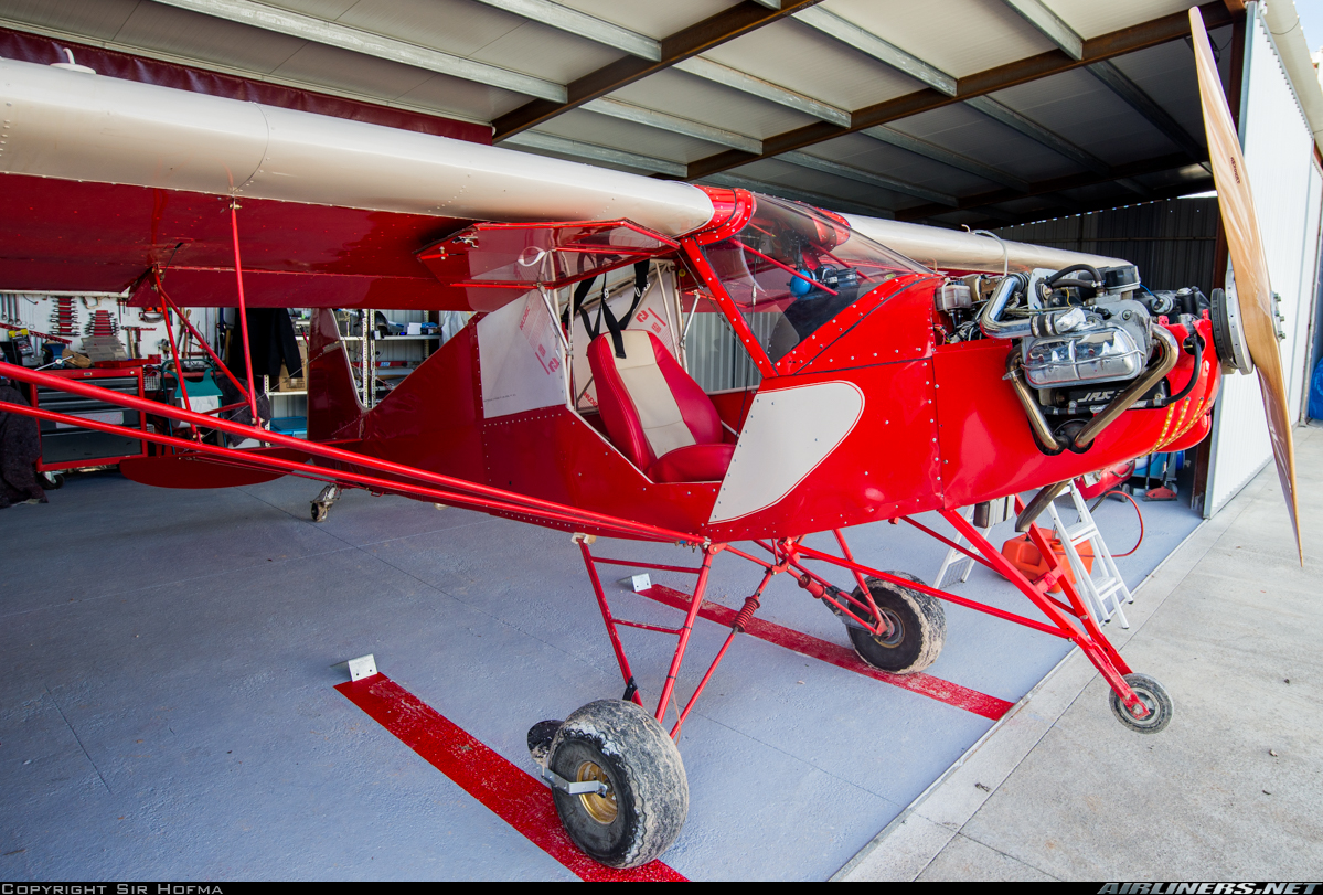

Если не считать обычных лётчиков, которым нужен простой и надёжный маленький самолёт, а нужна игрушка, на которой они будут кататься, то наверное да. Только это не весь рынок. Остальным нужно что-то такое, и с поплавками, или лодка Посмотреть вложение 574816

Я живу на Урале, бываю в средней полосе России, тут машина как средство передвижения вообще малопригодна, не считая вездехода. Летаю на Че-23, Нива стоит в деревне в качестве технички без задних сидений. Изредка езжу в город, когда нужно забрать много досок, или ещё какой-то габаритный тяжёлый груз, к которому не подойти на Проге-2, или не увезти на гидроплане. Остальное на самолёте, и получается даже дешевле. Теперь задумался о чём-то ещё более дешёвом, алюминиевом, и скорее одноместном. Ни Че, ни поплавочник, ни тем более одноместный самолёт с каким-нибудь М-18 не стоит как ракета Маска, а удешивить их производство можно довольно просто, ставя китайские и отечественные коплектующие на базовую комплектацию, так сказать. Ещё, есть отечественное сырьё, по крайней мере, дюраль, который уменьшает вес конструкции. Пластик тоже. А ещё это зависит от представлений и жадности производителя. Десять выпущеных самолётов вполне хватит, чтобы назвать это серией, которая окупилась, только их нужно суметь продать. А амфибия не нужна только тем, кто летает вокруг аэродрома, и не рассматривает самолёт как средство передвижения, заменяя им машину. Можно ещё сказать, что амфибия не нужна тем, кто летает на гидроплане, на том же Че действительно можно обходиться съёмными лыжами и колёсами

Ну это не конкретно я, это пример. У меня даже одноместник по проекту из-за характеристик, близких к Пайперу, начинает стоить как подержаный Птенец-2. Я его таким черчу, чтобы он был ближе к двухместнику. Цена самолёта зависит того, из чего, как, кто и в какой мастерской самолёт соберут, и от техзадачи. Если просто собирать пластиковый двухместник с Ротаксом, из-за Ротакса он дорогим и выйдет. А если собирать то же, но с Zongshen С100, и из комплектующих подешевле, но не хуже по качеству, то выйдет подешевле. А если это додумаются сделать китайцы, то они завалят рынок дешёвыми самолётами. Тот же Zongshen C-100 можно поставить на Че вместо Ротакса, и посмотреть, как он будет летать
