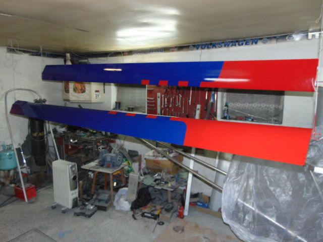

Здравствуйте !!!  Готовы лопасти НВ приобрел у niksnn  красил сам , грунтовка эпоксидная краска акриловая в них добавлял пластификатор . 1  🙂
7fcdhm3tqb.jpg.html
  2  🙂
f66vckmlmi.jpg.html
9vznjolpnp.jpg.html
71ghfpyow7.jpg.html

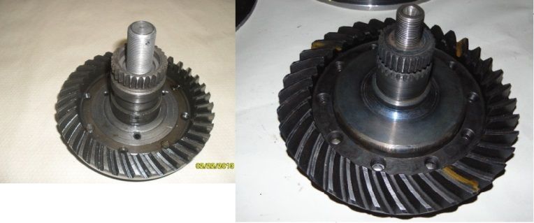

  Вот все готова выточена для сборка нового редуктора НВ  5   🙂
ao14hkaq7o.jpg.html

  Внутренняя часть крепления ведомой шестерни . 8  🙂
qn2e1t25ep.jpg.html

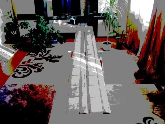

Здорово у Тебя Александр все получается, даже завидки берут. А проблема с регулятором газа как будет решена? Инжектор будет этим заниматься, или вручную?
П.С. Какими безликими лопасти были и какими стали.  😉

Здравствуй !!! Николай еще раз спасибо за лопасти все супер . Вопрос с газом уже обсуждали , проблем ни каких нет . В рычаге шаг газ проходит ось на конце рычаг для крепления троса газа , трос крепится к фюзеляжу на тросе есть регулятор натяжки троса , как на всех вертолетах ручкой добавляется газ . При поднятие рычага шаг  автоматически еще добавляется газ . Дросельная заслонка на инжекторе механическая .
