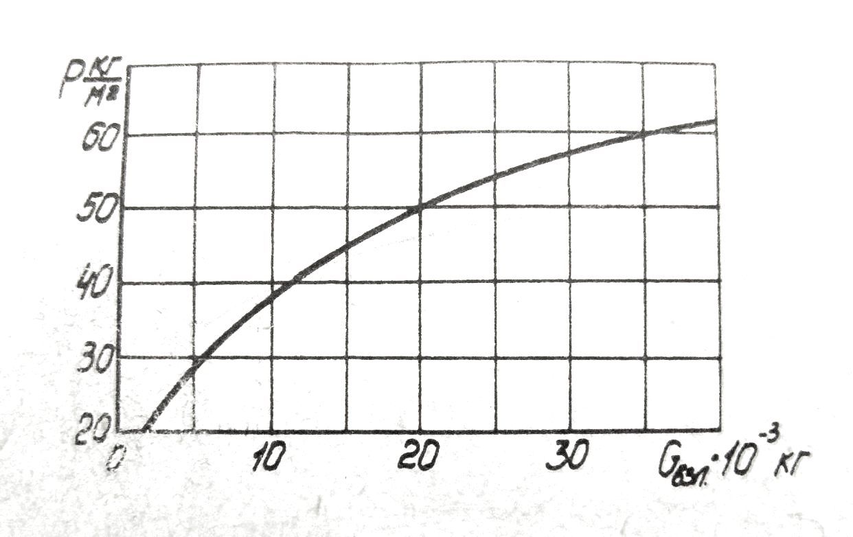

По вопросу оптимальной нагрузки на ометаемую площадь(из условия максимальной весовой отдачи) есть такой график из книги "Алгоритмы и программы расчетов при проектировании вертолетов . МАИ 1978г."
По оси х -взлетный вес в тоннах. График надо достроить до нуля и смотреть свой взлетный вес, но повторюсь ,это для авиадвигателей и высокой культуре проектирования. Реально желательно взять диаметр побольше

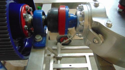

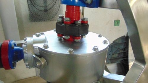

Все понял вазму на заметку но не переубедили меня оставлю все как есть и буду пробовать  взлететь чтобы переубедить вас . Вес 360 кг с пилотом это мой примерный максимум может уложусь и 300 кг тогда будет супер . А как вам новый редуктор НВ ?  Спасибо  что переубедили мне нравится получился супер мощя можно высший пилотаж  выкручивать.
Все красиво Саш!  [smiley=thumbsup.gif] А у меня со стальным ничего не получилось, делал делал и выкинул. 🙁
А вот для высшего пилотажа яб все-таки увеличил общее передаточное. У тебя, если не ошибаюсь на ремне 1,3 получилось, а на главном - 4,625. И того 1:6 общее. Полноценно мощность двигателя реализовать не получится. Момент моментом, но главное все же мощность. А она и от оборотов зависит тоже. 4500 оборотов для такого двигателя было бы самое то. Пока, конечно, можно и так пробовать, но малый шкив на всякий случай меньшего диаметра надо подыскивать. Или я как всегда все опять понапутал?  🙂

При 4000 об/мин концевая скорость получается 231 м/с
это очень много.
Двигатель будет работать на максимальном крутящем моменте,
что скажется на его ресурсе и надёжности.
Ну это действительно криминальномного.
Да нет, не все так критично, здесь все просчитано. Изначально предполагались обороты 3000 взлетные. При таких оборотах мощность можно снять с этого Субару - 75 л.с. горантированно. Делим полетную массу, опять же предполагаемую, 300 кг на 75 и получаем 4 единицы. Это очень хорошая энерговооруженность и двигатель работает очень спокойно. Я имел в виду именно крутой пилотаж. 😉 Просто при 4500 об. был бы приличный запас мощности и по моменту. Но и так не плохо.   🙂

вроде передаточное по шкивам 1 на 1.6 обарота
Значит я все-таки запамятовал, не 1,3 а 1,6.  :-[
что бы был запас по мощности необходимо что бы двигатель нп полетных оборотах
работал на мощности, меньше той, которую на этих оборотах может выдавать двигатель.
Но это понятно. Ну вот и считаем, раз Саша уточнил детали.
Окружную берем 180 м/с.
Общее передаточное - 7,4
Соответственно обороты двигателя получаются - 3800 (идеальные, это где-то граница максимального момента)
Мощность на таких оборотах будет на максимале - 90 л.с. если при 5800 - 135 л.с.
Допустим полетный вес составит 350 кг
И того - энерговооруженность получается [highlight]3,9[/highlight] кг на 1 л.с.  Для сравнения у Горняка по словам Игоря, эта цифра - 7,1
Да при нагрузке на ометаемую чуть больше 10 кг/м2 это действительно пилотаж.... остается только завидовать. 🙁
Мда, надо думать тоже про Субару. 😎
По моему здесь должен быть компромис. между оборотами ДВС и винта. У винта пределы не такие и большие. А обороты ДВС  искать опытным путем.  Много оборотов ---ресурс ... Мало просто не потянет... На АК-1 3 двс работает на 5 с лишним т. мощности за глаза а ресурс? И для каждого аппарата свой компромис. редукцию удобно менять диаметрами шкивов. я шкивов сменил штук 5 и ремней столько же.
Корректный расчёт трансмиссии следует начинать с  диаграммы оборотов и момента (ВСХ) конкретного мотора.
Нужно знать, где у двигателя "провалы", где начинается "подхват" и где "пустой рёв". Очень мало ДВС с линейными хар-ками.
Скорее всего диапазон оборотов оптимальной (силовой) работы мотора будет узким - вот к нему то и надо привязывать узкий диапазон рабочих оборотов НВ.
В противном случае - это масса экспериментов и переделка трансмиссии.
