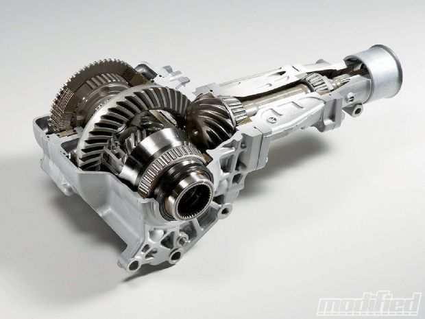

Кстати "о Розе", т.е о современных автомобильных редуктоРАХ.
Рассматривая снимок "тигра в разрезе" вспомнил, шо теперь там бывает такая хрень, как вискомуфта автоматической блокировки. Не очень знаю и понимаю. шо это за бяка такая, но может быть её можно как-то приспособить для плавного сцепления с валом  НВ при его раскрутке??

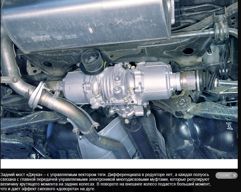

http://www.revistadelmotor.net/mitsubishi/cambio-sport-shift-transmission-sst-en-mitsubishi-lancer-evo-x
вот такая вот фигня еще существует (активно ею пользуюсь уже 2ой год)
двигатель - 190 коней

Стандартные фрикционные муфты, использующиеся в главных передачах автомобилей в составе дифференциала повышенного трения, не могут передавать весь момент, который передает редуктор. Они слишком маленькие для этого. И задача у них другая - кратковременно подтормозить буксующее колесо. Как 100% блокировка дифференциала они не работают.
Поэтому они вряд ли пригодны в качестве элемента, отключающего винт при запуске двигателя.

я о РЕДУКТОРЕ - компактном и легком

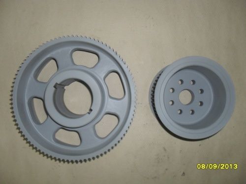

Здравствуйте  !!!  Шкивы покупал новые в Германии  . Это зеготовки для изготовления  шкивов чугунные . Маленький шкив быз с готовым зубом и юбкой  чтобы на соскальзывал ремень , по центру отверстие 16 мм . Большой шкив тоже готовый зуб по центру отверстие 16 мм и готовые отверстия облегчения ( спицы ) . Потом все растачивал под свои  подшипники  и крепление .
