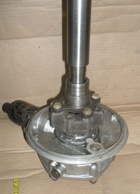

Здравствуйте !!! Почти готов РВ  1 🙂  http://www.t5r.ru/images/1218/82ikzd8twa.jpg.html     Лопасти сделал дюралевые  одна лопасть весит 530 гр. длинна 540 мм ширина 137 мм . диаметр РВ получился 1240 мм . 2  🙂  http://www.t5r.ru/images/1218/spvyxseddc.jpg.html    Дюраль Д 16 АТ . толщина 0.7 мм сначала согнул и заклепал край . 3 🙂  http://www.t5r.ru/images/1218/97tpxyokln.jpg.html   Патом вставил квадратный профиль из алюминия и заклепал патом за пенил  . 4 🙂  http://www.t5r.ru/images/1218/pxr7itzkb4.jpg.html   Заклепки  в лонжероне сделал в патай они за шпаклюются и лопасти покрасятся . 5 🙂  http://www.t5r.ru/images/1218/gm2wp7qmxg.jpg.html   Заглушки торцов дюраль . 6  🙂  http://www.t5r.ru/images/1218/y25h4c3yig.jpg.html
Скажите, какое чудо мирового автопрома было взято за основу редуктора???
    36,3 КБ · Просмотры: 324
Здровствуйте !!! Да это был редуктор от Урала  сейчас сделал новый редуктор . Двигатель у меня EJ 2.2 .
Скажите, Вы выбирали передаточного отношения редуктора исходя из паспортной скорости вращения ёжика при максимальном крутящем моменте  или  как ???
Выберал передаточное отношение  ( иле как ) под ураловский редуктор были готовы шкивы поэтаму второй редуктор делал с похожим передаточным отношением .
