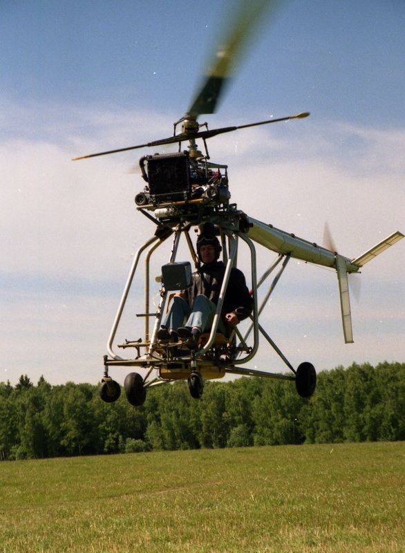

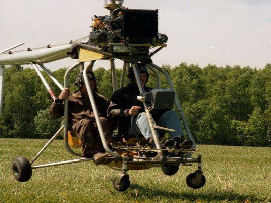

    64,6 КБ · Просмотры: 224
Мышеловка какая то - мотор не по Фен-Шую расположен. Сейчас бы такое сделали - сразу бы заклевали.
Может и не по Фен-Шую, но когда вертолёт ухряпали чисто из за отсутствия навыков пилотирования, сам аппарат в хлам, а у пилота ни царапинки. Такой вот Фен-Шуй.
Пы.сы. у Ми-2, Ми-8 и протчих всяких Ми движки тоже установлены не по Фен-Шую.
Феншуй не феншуй.  А машина должна быть класная...Вид конечно неказистый.  За то какая экономия веса . и лошадей. И в основном из за уменьшения трансмиссии.
И в чем тут экономия ?
Вал НВ короче на 0,5-0,7м, да ремни чуть короче
Все плюсы съел каркас безопасности
Да и сидеть под этой штукой особенно приятно.
Вот система стабилизации и МСХ наверное в главном редукторе
- это классно.
