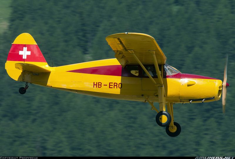

А в такой компоновке что Вам не нравится ?
   Дык у Дениса вопрошал :-? , а показанный Замполитом вроде не соответствует описанному Денисом ??! 🙂
  А типа донный , это не совсем донный наверное..........вот у АН-26 задняя часть имеет повышенное сопротивление супротив полёту  , как называется?? 😉
...Про донное сопротивление я знаю. Просто его величина на 150...200 км/ч меньше чем сопротивление от налипшей грязи на колёсах. Плавная , "пузатенькая" каплевидная  форма фюза с предлагаемым Denis удлинением =4 будет намного лучше , худой, ужатой, квадратной, горбатой формы Дар-21. Но Дар, это Дар. С другим фюзом его сложно воспринять.
