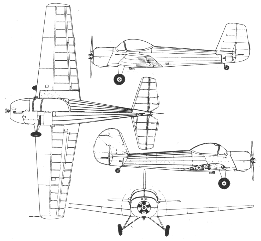

@ Замполит...прости господи...такой самоль как ЯК20, сможет построить лишь тот, у кого кишка не тонка!
/me
    172,7 КБ · Просмотры: 224
