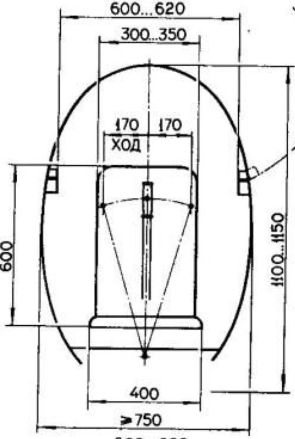

Конечно нельзя, пока в Вашей голове полыхает маниакальная идея догнать и перегнать весь мир, создав мотор с самыми лучшими параметрами, и непременно многотопливный.

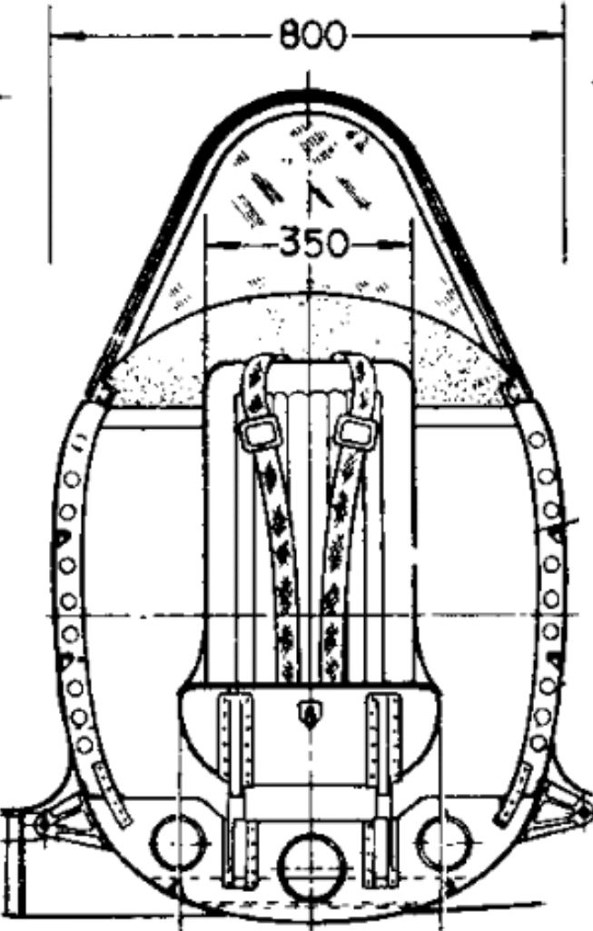

Другие, всем известные источники по эргономике кабинета пилота, тоже рисуют ширину не менее 750
По моим прикидкам, мотор который я предлагал (7-цилиндровая звезда; 3,5 литра; 82×95; 80 л.с. при 2500 об/мин) как раз в диаметр 75 см и вписывается.
Тоже обожаю жидкостные моторы. Только не когда в тех.задание вмешивается параметр "мощность/цена" 🙂
