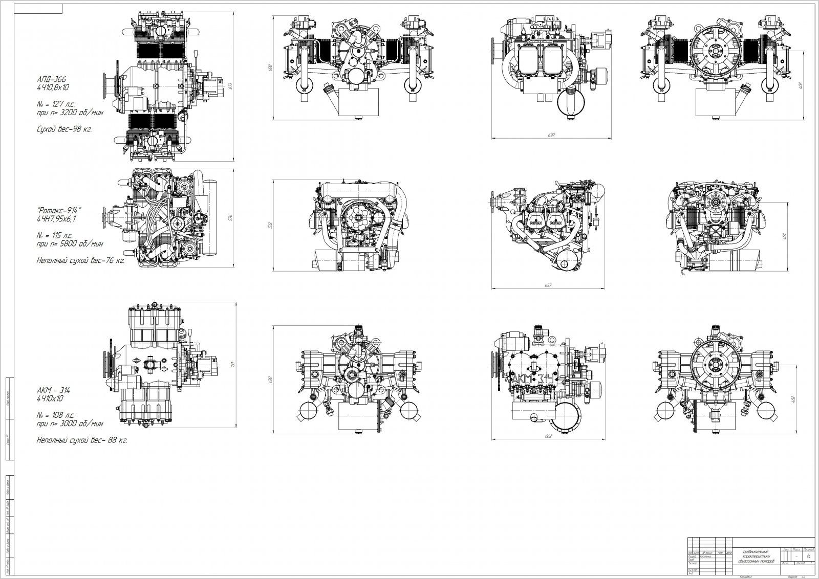

А вот таки если скопировать Rotax-912 (удовлетворяющий требованиям большинства), тогда будет.
Либо можно продолжать бороздить космическим кораблём большой театр)
Ротакс надо сказать не самый простой мотор для копирования. Редуктор и жидкостное охлаждение все таки.

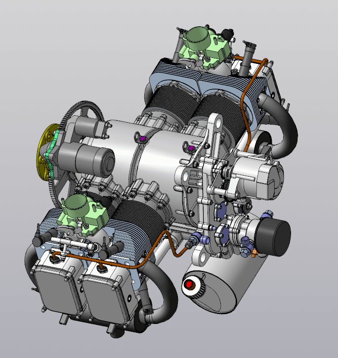

Я бы поучаствовал в копировании 912-го. ЧПУ фрезерный, токарка, слесарка... Если наберётся кворум с грамотным лидером, чётко сформулированными целями и главное методами их достижения - я в деле.
Все же я бы голосовал за прямовал на основе жабы, он проще.
Поршни 100мм есть в магазине, ход лучше увеличить, понизить обороты.
Впрыск распределённый, зажигание электронное с двумя независимыми блоками.

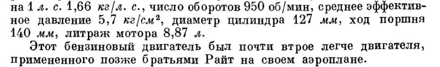

P.S. Почитываю древнюю книжку.
1903 год 🙂
52,4 л.с. при 950 об/мин; масса 87 кг.
По моему отсюда растут ноги М-11 🙂

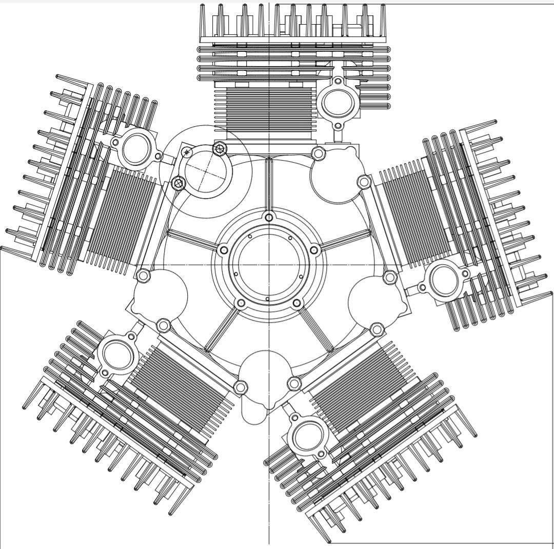

Ну вот, например, Алексей Костенко выкладывал своё видение.
У моей проработки размерность ф108х110, 5 цилиндров и 120 сил при 2200. Многое, конечно, сделал не так, сейчас бы не стал так делать.
Если бы Алексей поделился своими соображениями и чертежами к этой картинке, то было бы от чего начинать отталкивать эту конкретику.
Только я бы ещё пару цилиндров накинул.
А если на "сотых" поршнях, то накинул бы 4 цилиндра.
Прелесть "звезды" в том, что количество цилиндров не сказывается на сложности конструкции коленвала. Что 3 цилиндра, что 11 цилиндров. Коленвал по конструкции одинаковый.
