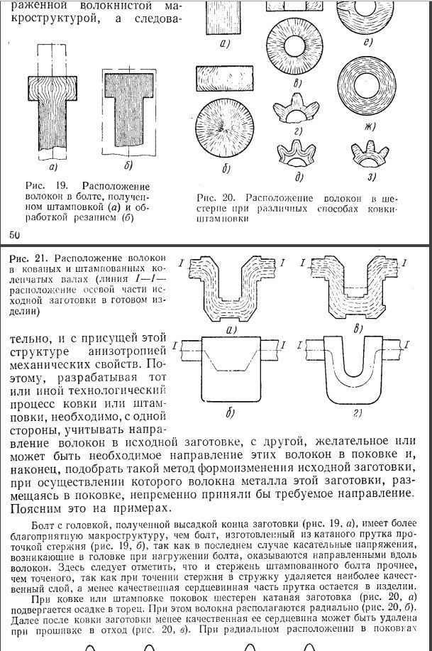

Прочность легированных сталей и без термообработки вдвое больше прочности чугуна. ;)
Тогда точно задолбаешься его грызть. Был бы станок под рукой типа ДИП - 300, можно было бы попробовать. Думал конечно же над этим.
