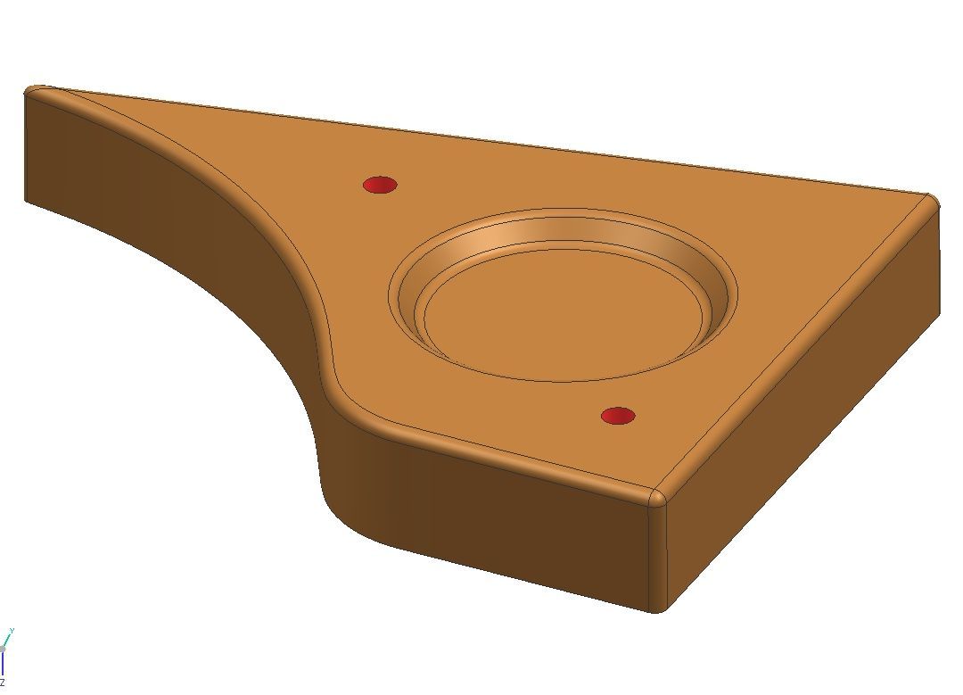

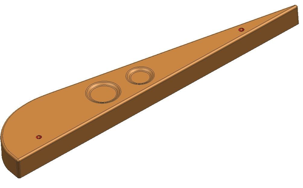

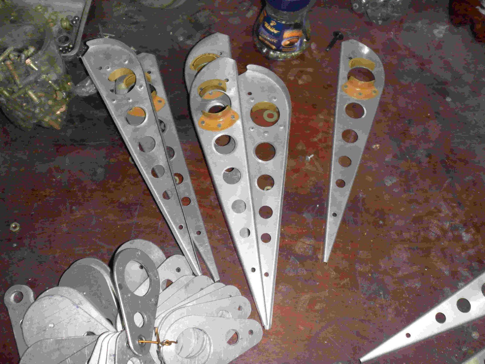

Для штамповки нервюр, из дельто древесины была сделана оснастка.
Завод нам здесь сильно помог. И мы на его оборудовании, и при помощи рабочих, сделали несколько комплектов.
А так же на лазере нам вырезали узлы навески элеронов, закрылков и качалки управления.
