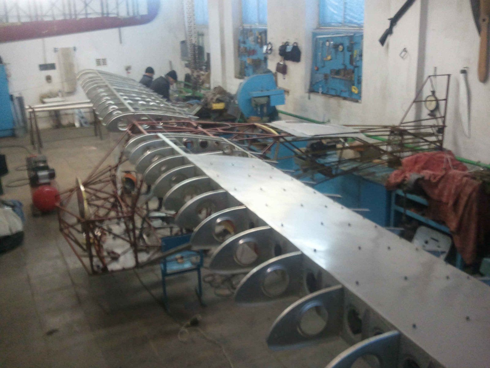

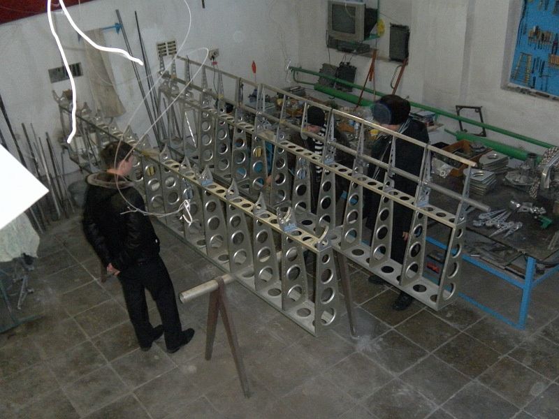

И так, про крыло.
С начало собрали каркас, установили его на фюзеляж и от нивелировали, установив подкосы.
Затем установили качалки и тросы управления.
Каркас зафиксировали от перемещений в горизонтальной плоскости, установив на фиксаторах верхнюю обшивку.
Поскольку стапеля у нас не было и делать его было не из чего. Установили вертикально два мощных уголка на расстоянии длинны консоли.
Установили между ними каркас прикрепив его уголками, придав консоли небольшую крутку.
Ну так получилось. Студенты один раз отмеряли и семь раз отрезали.
А больше труб не было. Вот и пришлось выкручиваться.

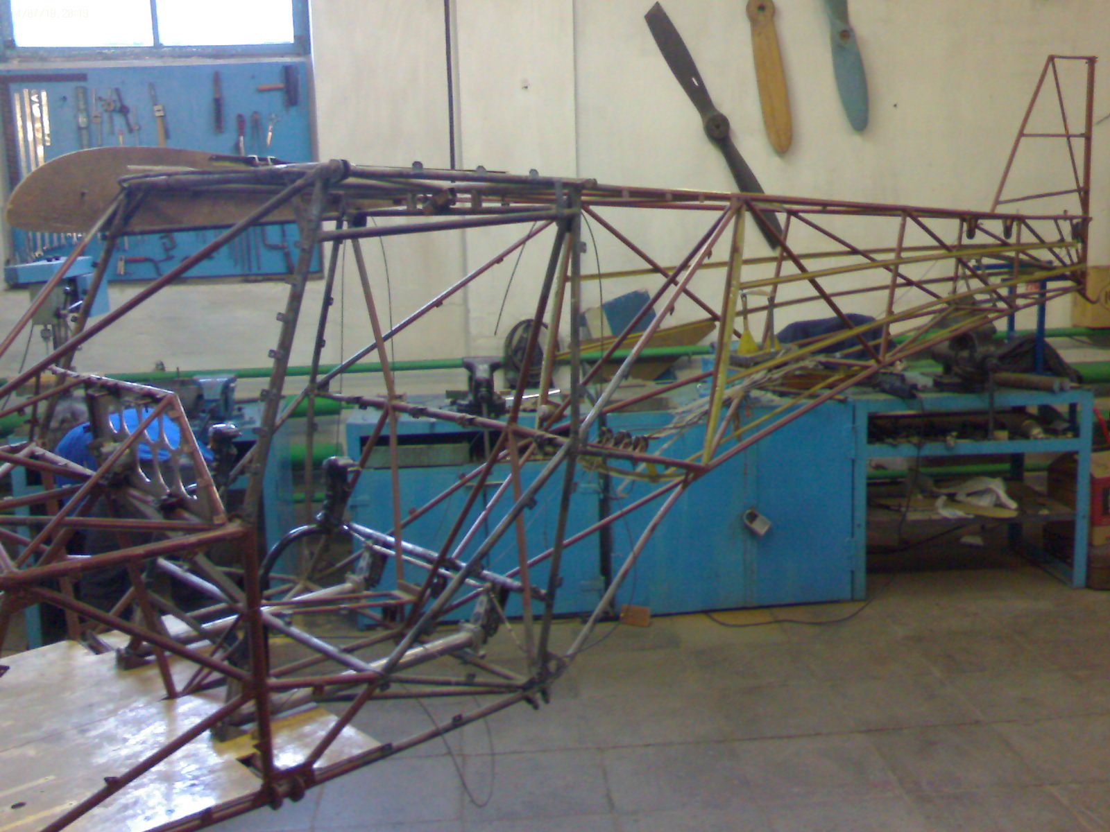

Мне кажется такая форма фюзеляжа очень изящной. Более того, я думаю, что у нее получается меньше коэффициент сопротивления. Посмотрите современные композитные аппараты с хорошим аэродинамическим качеством, ну, хотя бы СТ, так у них форма фюзеляжа близка к каплевидной и с подобным изгибом. Но вот есть одна незадачка: сжатые стержни фермы, если их изогнуть, получаются гораздо слабее по устойчивости. То есть их приходится делать массивнее и они получаются тяжелее. Надеюсь, что вы этот фактор в расчётах учли.
Спасибо на добром слове. Оказывается есть и другие мнения.
У нас практически все стержни прямые. Но маленький коллектив самодельщиков не может все прощетать и не всегда может приобрести нужный размер материала и не может провести стат испытания готового изделия, методом разрушающего контроля.
Поэтому самодельные изделия бывают на 10-15% тяжелее.

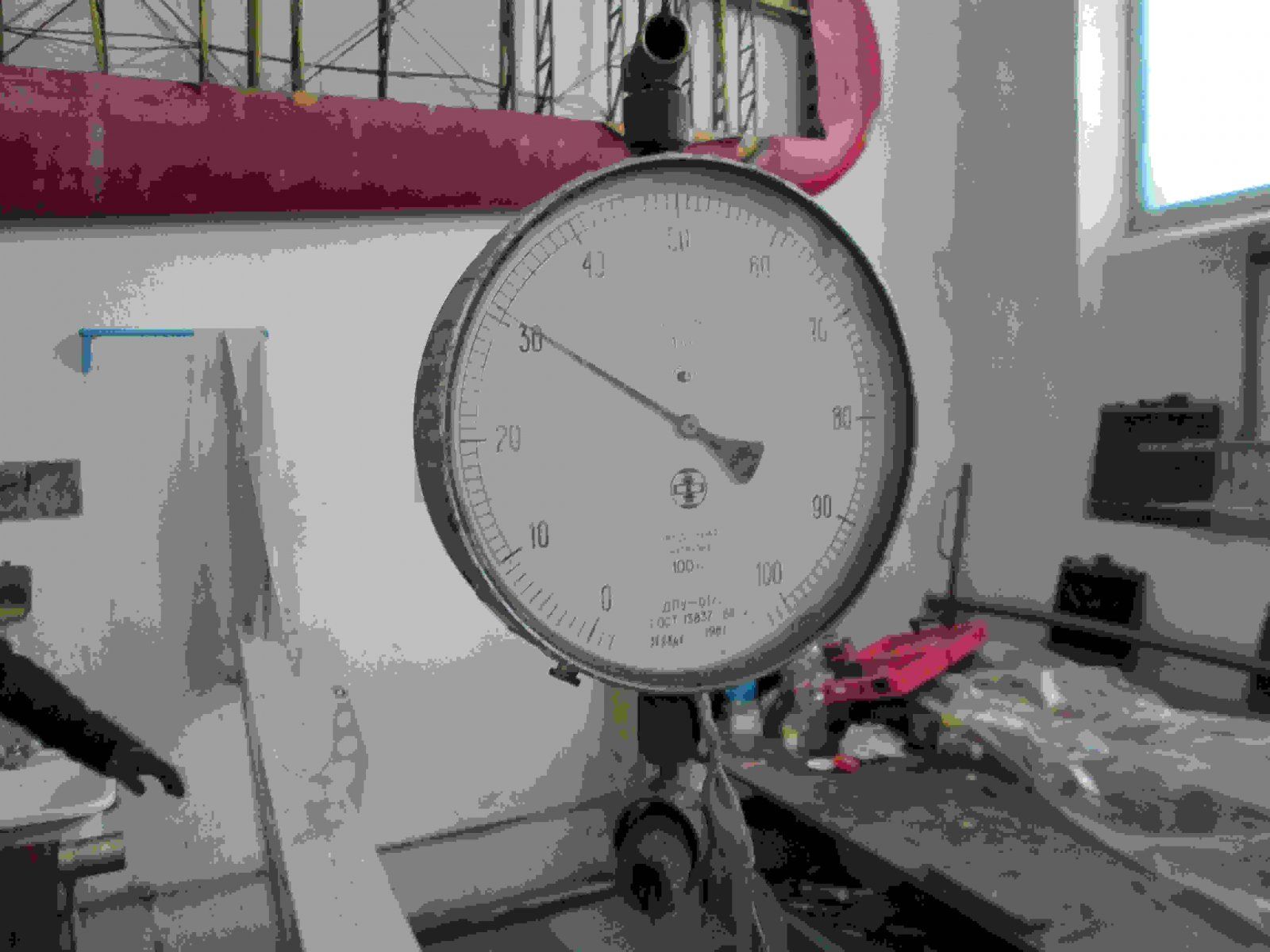

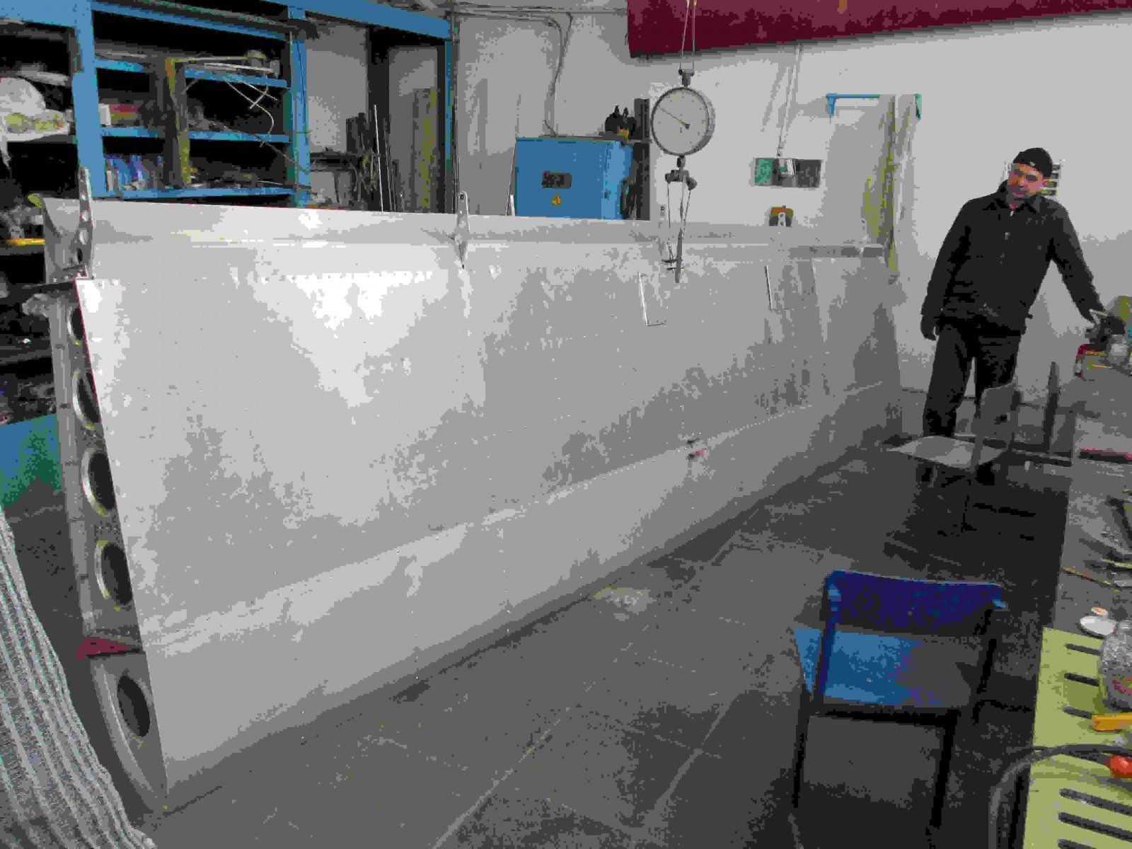

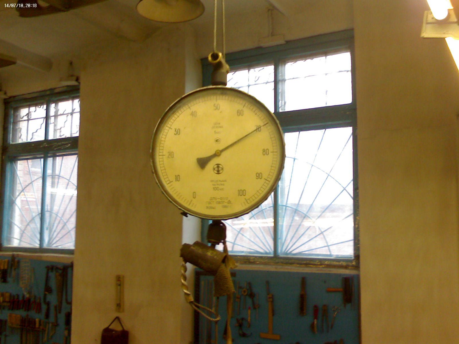

Уменьшенная за счет поджатия хвостовой части площадь боковой проекции несколько уменьшает влияние бокового ветра, это плюс. А сопротивление скорее всего мало изменилось, профильное (формы) стало повыше, трения поменьше, т.к. смачиваемая площадь стала поменьше. Крыло довольно лёгкое, если на закрылок и элерон накинуть 5 кг, то 36кг консоль.
Это получается почти 7кг на метр кв.
Площадь одной консоли с законцовкой~5,5 м2.вес консоли 30... 32кг, с элероном и закрылком, вместо бака и фары. 32:5,5=5,8кг/м2. Как у вас получилось 7кг/м2?
По моему в посте 130ом там консоль с эл и закр вес указан 36кг вот и считай.
