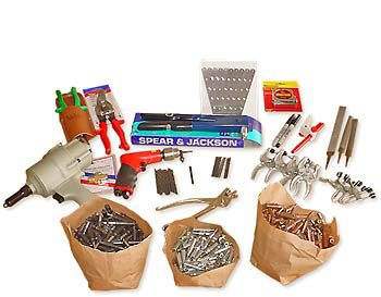

Добрый день, Samodelkin.
А, какой молоток посоветуете?
Есть до 3/16", его достаточно будет для 701?
Еще, предлагают всякие принадлежности:
4 bucking bars: 141, 142, 148, & 149
5 Straight AN470 Rivet Sets: 3/32", 1/8", 5/32", 3/16, and Flush
4 Offset AN470 Rivet Sets: 3/32", 1/8", 5/32", and 3/16"

Еще, какие-то кривые хреновины:
RIVET SET MIX, OFFSET
Как думаете, этого достаточно будет.
Вполне. Кривые оправки не бери, они практически не нужны.
На фотке вверху все что тебе будет нужно. Еще возьми резак для заклепок, полезная вещь, подгонять длинну заклепки.
