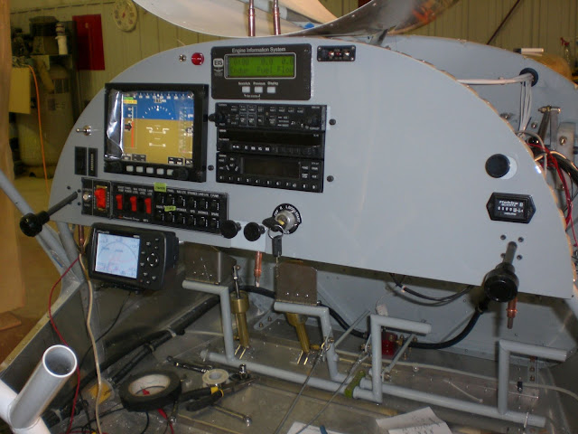

@ Дмитрий Первушин...к примеру панелька, предложенного тебе @ Rapid[sup]ом[/sup] из альбома!
...стоит приблизительно 9 000$... ;D
...а таких альбомов, что бы начать разбираться, необходимо просмотреть, как можно больше...
