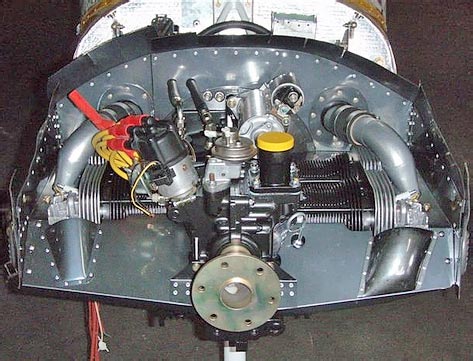

Занимаюсь подбором двигателя для 701-го.
На сколько я понял, применяют у нас, в основном либо ротаксы, либо от субару.
Первый надежный, но дорогой (для меня), второй не очень надежный.
Кто-нибудь ставил каую альтернативу?
Я, контактировал с sonex aircraft.
Мне посоветовали следующую альтернативу для 701-го:
http://www.aeroconversions.com/products/aerovee/index.html
Как думаете, стоит связываться?
Мжет, можно собрать аналогичное здесь?
@ stanislav_vas...связывайся и не пожалеешь.
...все СН701 в Бразилии, летают на этих моторах!

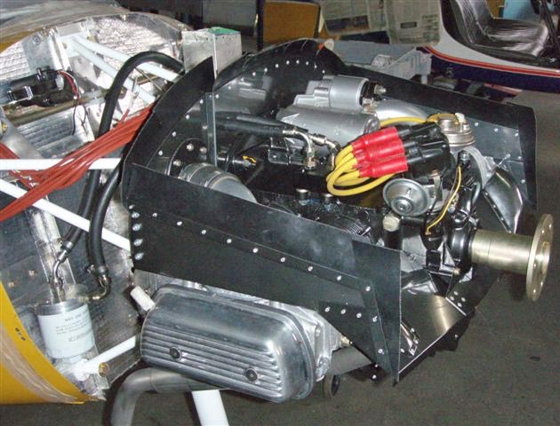

Custom VW (Volkswagen) engine installations in the STOL CH 701

Так, может можно заняться модернизацией?
Купить БУ VW (на сколько я понимаю, это от жука), поставить втулку для винта, в общем удешевить, чтобы из США не везти.
Или, есть какие-то препятствия, и я чего-то не понимаю.
А откуда вести!? в России их вроде как не выпускают, а в Той же  Бразилии цена такая же  как и в Америке, только вот доставка дороже! Есть еще завод в Мексике, так тот меньше чем 1000 штук не продаст! а В Америке еще и документы дадут как на авиа конверсию!
БУ купить конечно можно, только вот детали для ремонта все ровно с Америки!

А чем собственно БУ VW лучше БУ Ротакс?
Изначально, 701й был расчитан на применение 582го и потом 912го. Не проще рассмотреть вариант с применением этих моторов, с остатком ресурса. По деньгам может выйти одинаково.

Я только хочу заметить, что нужно быть осторожным с двигателями из Мексики
или Бразилии, тк читал что там коленвал не кованный а литой.

Вот, как раз этим и занимаюсь, прикидываю стоимость.
Вижу 2 варианта БУ ротакс(~10.000$) и БУ субуру(~2.500$).
Хотелось найти прмежуточный вариант, более легкий чем субару, со стоимостью <=5.000$
Практической реализации VW на 701-м в России пока не нашел, поэтому прицениться не получается.

Падскажите пожалуста как грамотно и правильно поставить двигатель согласно оси самолета.Двигатель СУБАРУ  редуктор Чернова.С уважением Александр.
Поставите вдоль оси - не ошибетесь скорее всего.Извращаясь с отклонением оси вбок или вниз/вверх,можете схватить горя.
