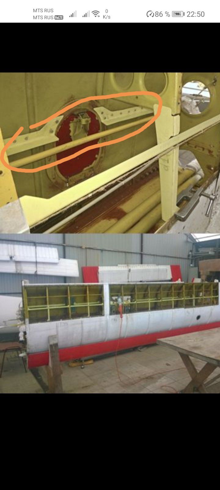

QUOTE="Daos, post: 188418, member: 3566"]
Что бы не быть голословным прикладываю фотографии одного их этапов по ремонту Вильги, которые мы выполняем.
[/QUOTE]
А вот это дополнительные стрингеры или штатно стояли? Если дополнительные, установленные Вами то почему с полунервюрами не перевязали?
Нет это мы доработали, установив стрингера сверху и снизу плюс сделали диафрагмы. Это необходимо для того что бы исключить потерю устойчивости обшивки
[/QUOTE]
[/QUOTE]
Понятно, не понятно что Вы называете диафрагмами?
То что вокруг лючков?
Будьте добры, растолкуйте.
Спасибо.
Говорят данные работы Выполняются по бюллетень.
Интересно бы с ним ознакомиться. Есть у кого?
Наверно его выполняют только в условиях ремзавода? А комплектующие к данной доработке если по бюллтню ,поляки поставляют или завод сам готовит по чертежам?
Кто что слышал? Знает?
Напишите.
Спасибо.
Напишите.
[/QUOTE]

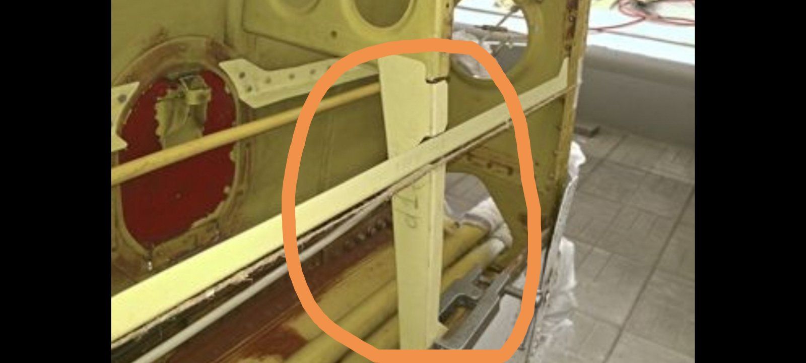

То что вокруг лючков это перестыковка нижего стрингера с обечакой лючка. Диафрагма там где должна находится верхняя дужка нервюры.
Первоначально доработку выполнял один из авиаремонтных заводов. Но сделано было .... так плохо и непонятно из какого строительног рынка они брали материалы. Поэтому решено было все это безобразие убрать и сделать как надо заново.
Т.е. диафрагмой вы называете вот эту часть?
Ну теперь понятно. Принято. Спасибо.

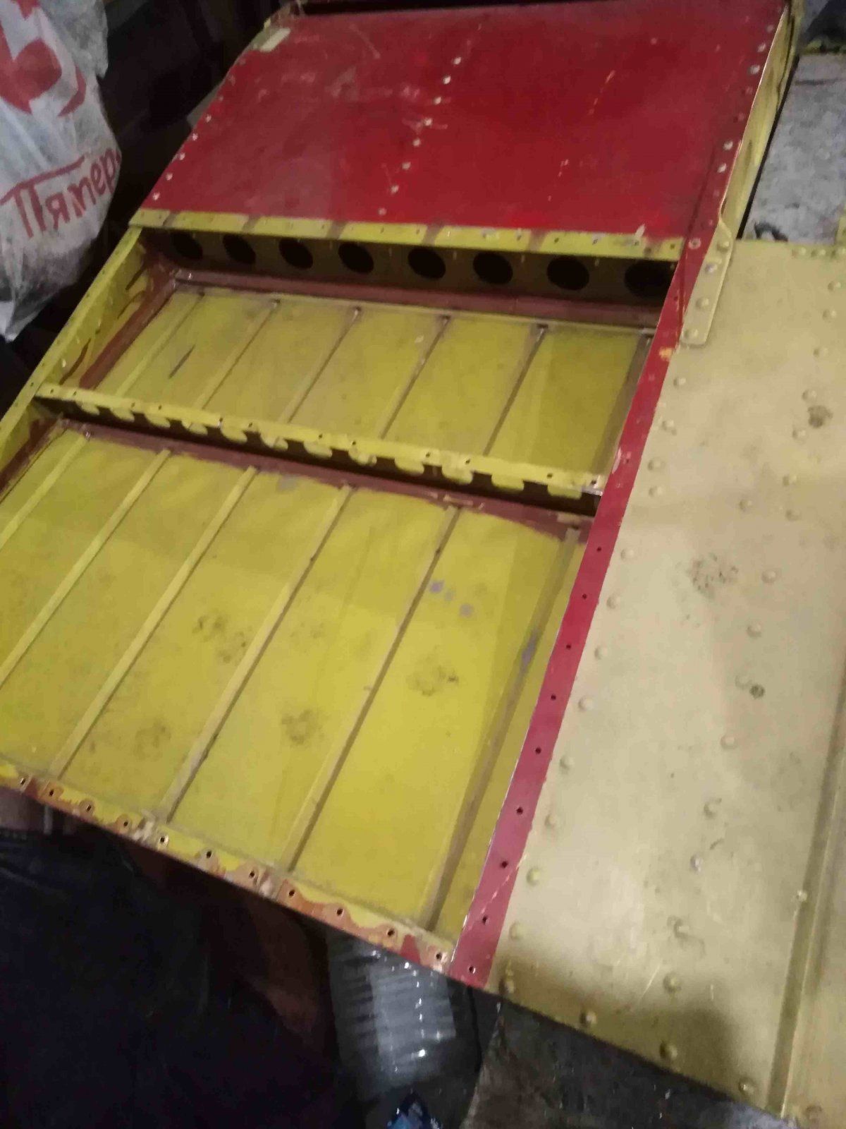

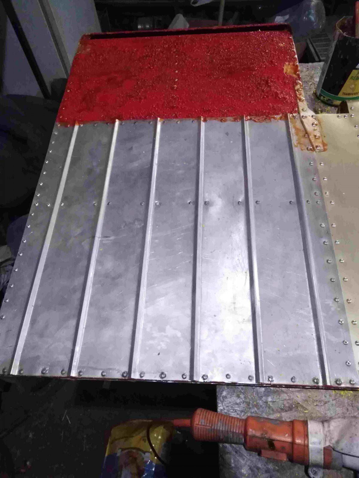

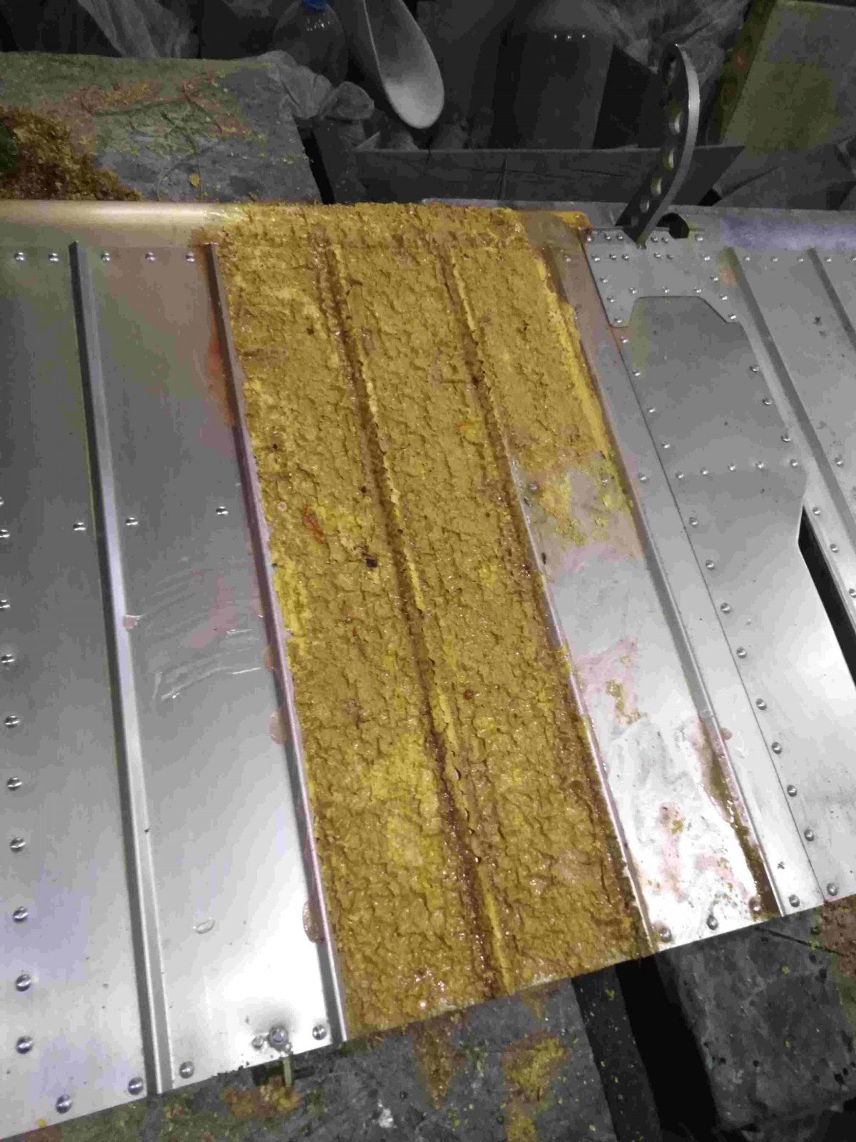

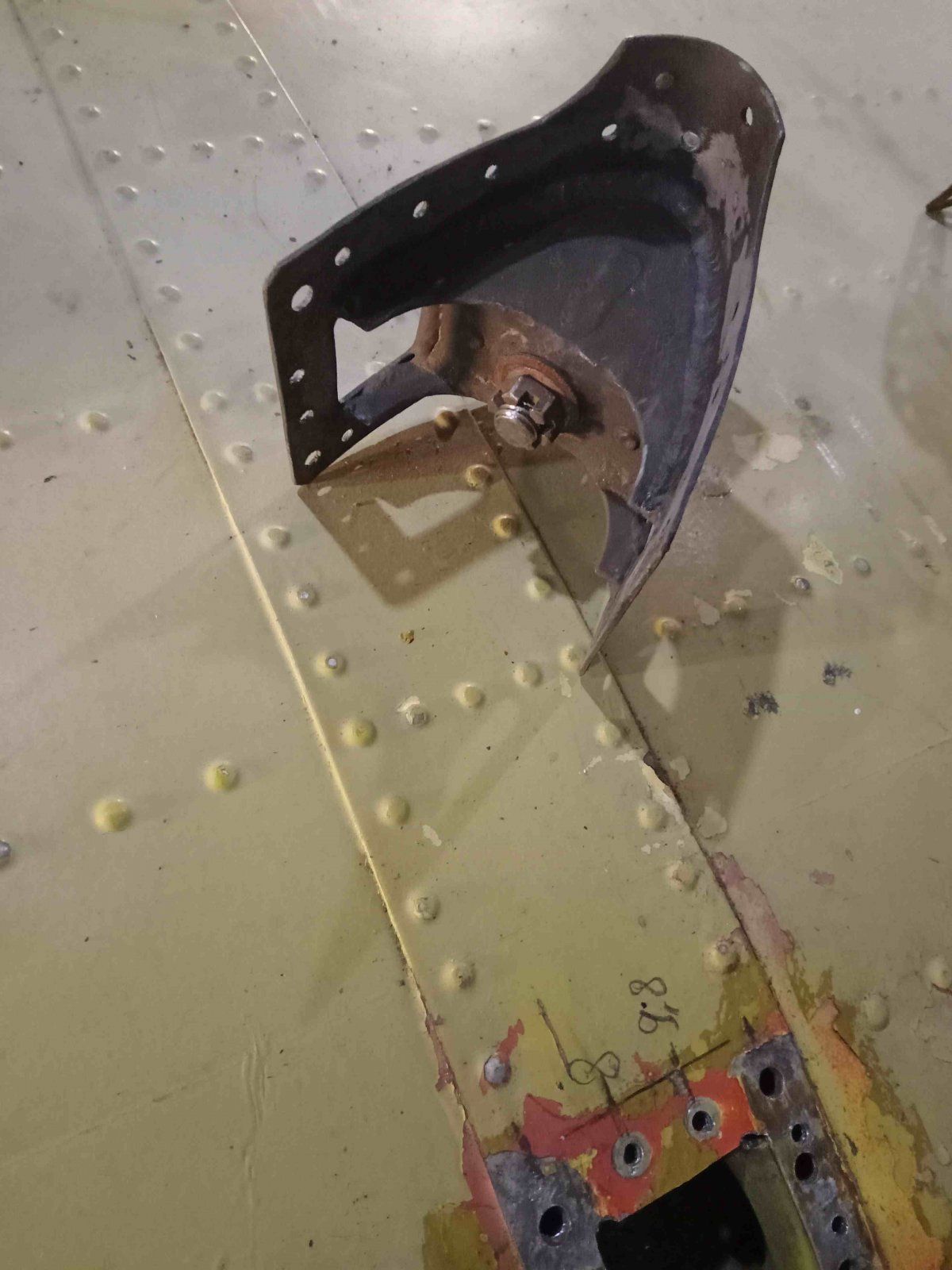

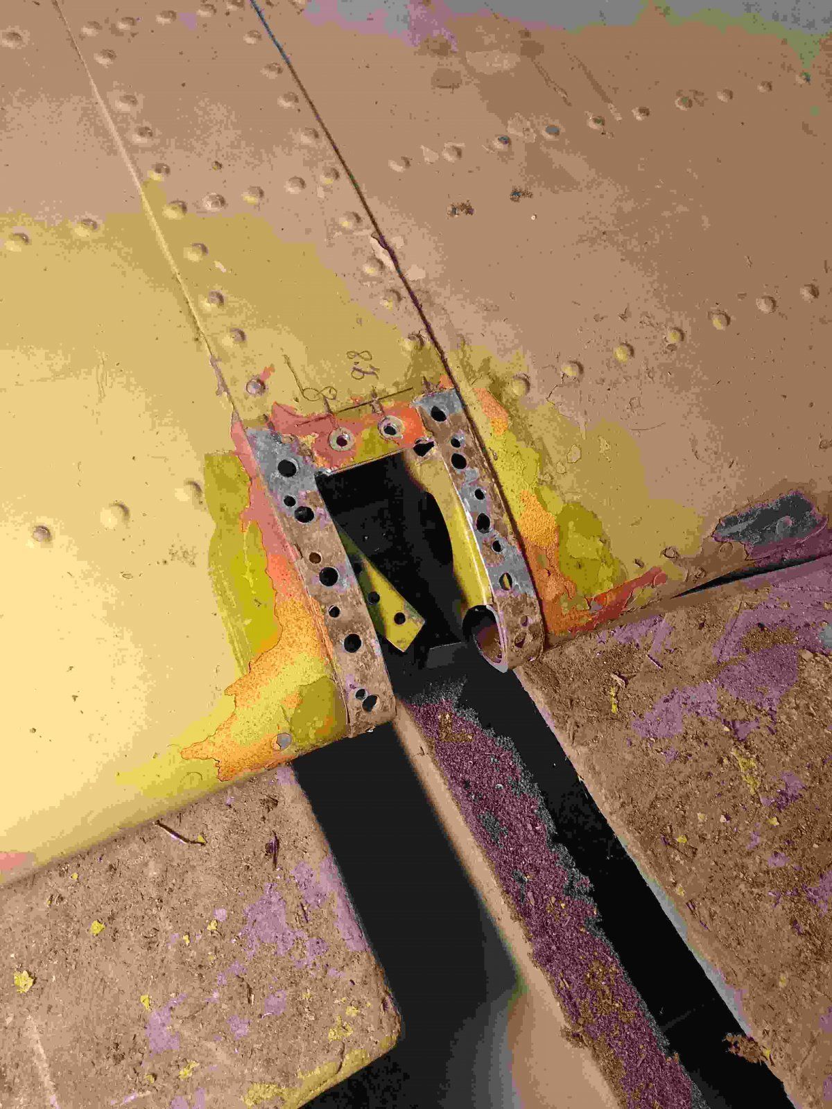

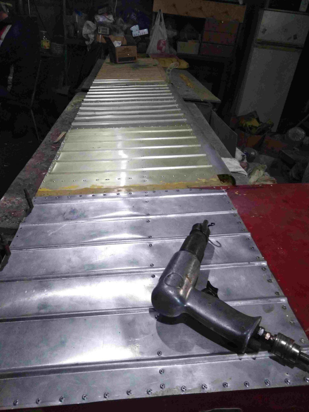

Замена "мятых" элементов обшивки и руль высоты почти готов, осталось одну заплатку поставить на носке руля и переходим к "стабильнику"!
Вопрос. Как теперь новый узел поставить на старый стабилизатор?
Засада 😳, вытяжными. ост 1 296. Только мяса под новые отверстия не осталось 🤦‍♂️
Я бы это иссверленное место заменил. Отсверлил ленту на 4 заклепки, обрезал ее перед передней стенкой, там где карандашная отметка торца нового узла. Вырезал кусок новой ленты с запасом на подсовывание под старую. Вырезал обшивку и поставил новый кусок на подкладке или без подкладки, но с подсечкой по вырезанному контуру. Вытащил носки нервюр, сделал новые или обрезал у старых иссверленные полки и приклепал вытяжными к оставшимся стенкам нервюр новые полки.
Попроще вариант. Иссверленные части обшивки носков отрезать по краю полок носков нервюр. Сделать новые полки нервюр с отворотами на стенки и наложить их на иссверленные старые, приклепав вытяжными к стенкам. Или сделать новые короткие носки нервюр, накладные на старые с клепкой стенок вытяжными. Сверлить стенки длинным сверлом с отгибом носков. Толщина полок накладных компенсирует толщину отрезанных частей обшивки носка. Новый кусок ленты сделать пошире с учетом на клепку к неиссверленной части обшивки носка.
В данном.случаи проще сделать новый стабилизатор чем пытаться восстановить то что мы видим на фотографиях.

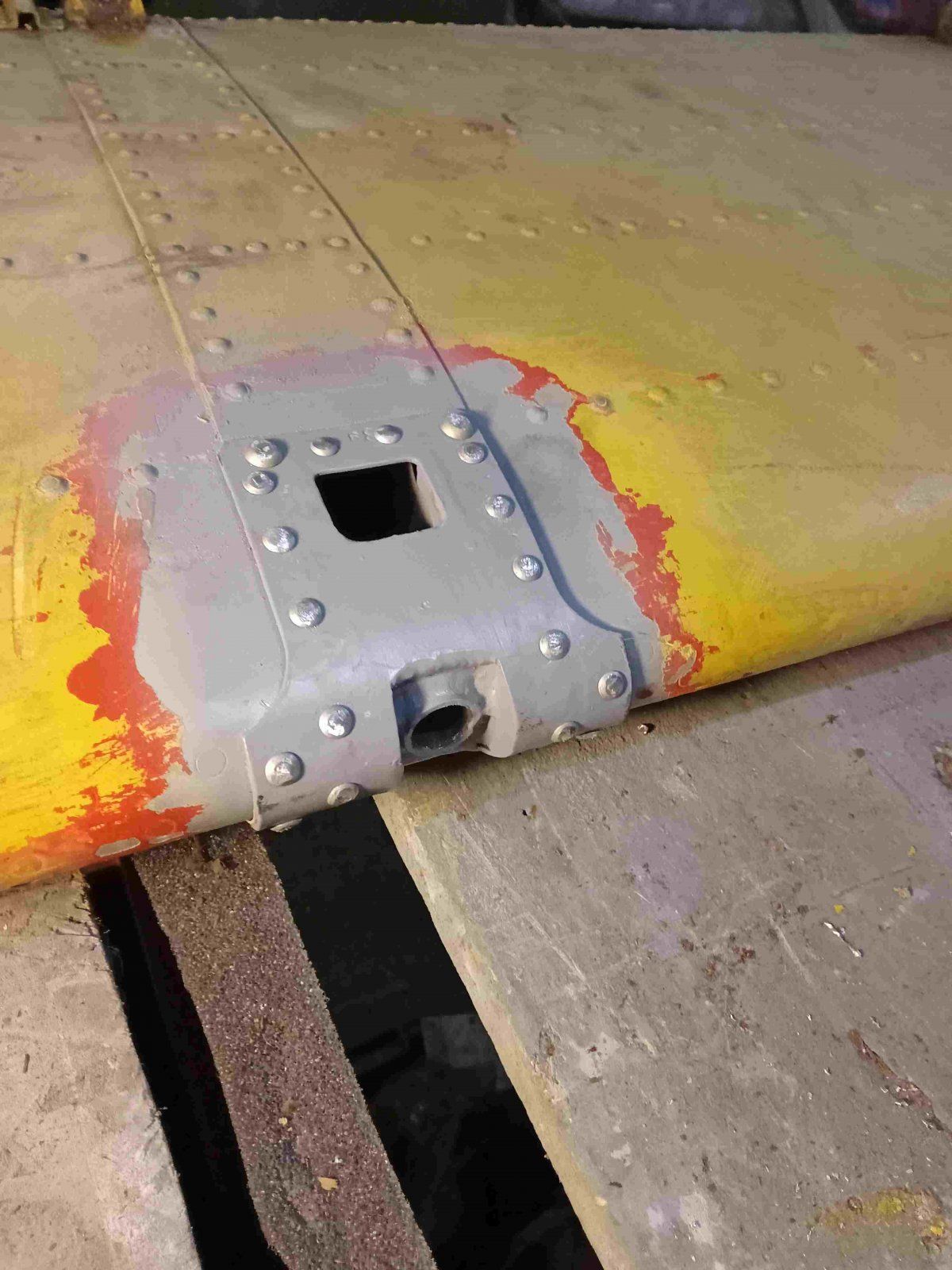

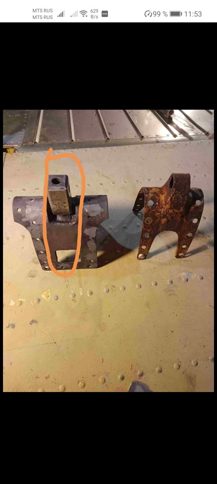

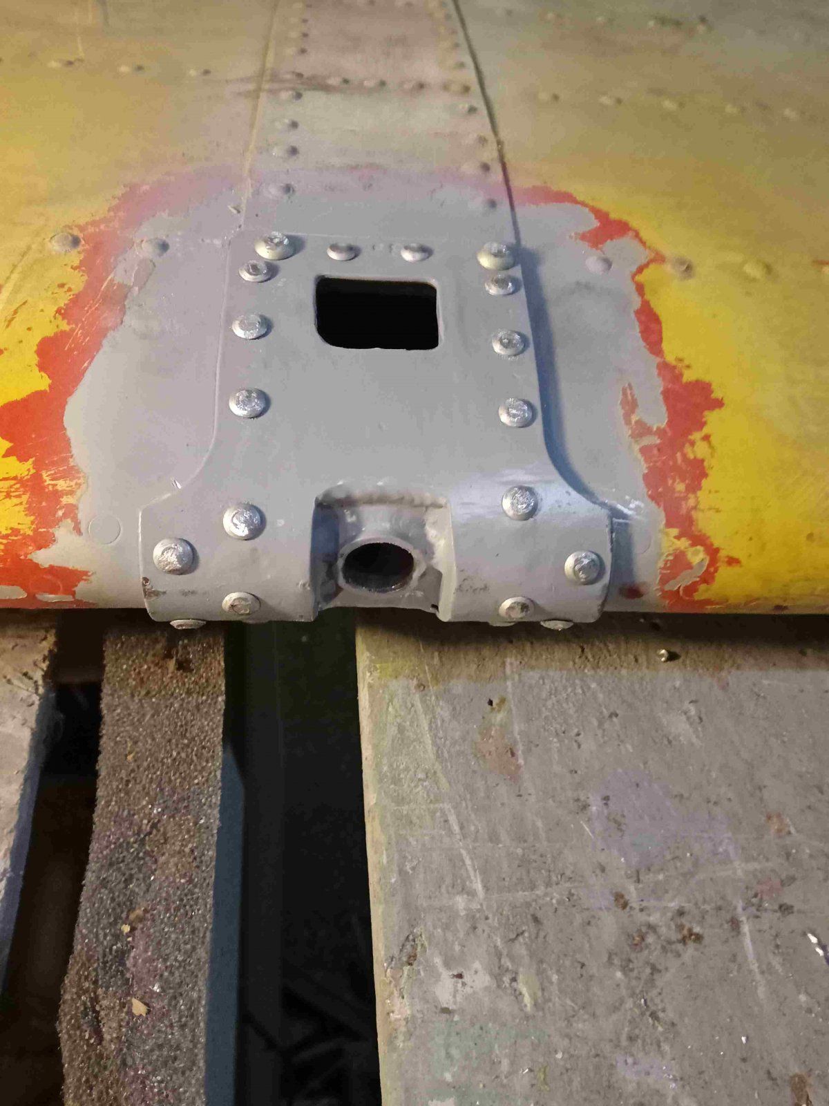

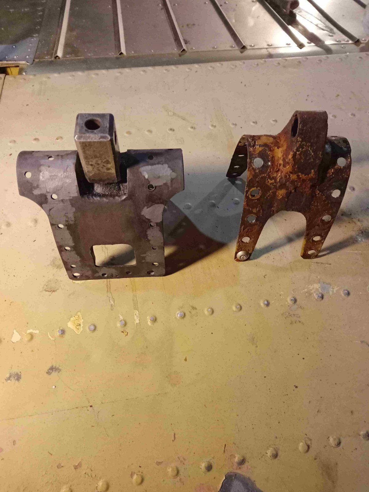

А подскажите что это за видоизмененный узел, он как бы усилен? Передняя часть шире , площадь прилигания больше, внутри усиливающая коробочка.
Это новая серия?
И что за бобышка? Совпадает ли с прежним креплением? Зачем отверстие в торце.
Так то думаю под него если подготовите руль высоты , подклепаете пластины , то и этим без покупок можно обойтись.
