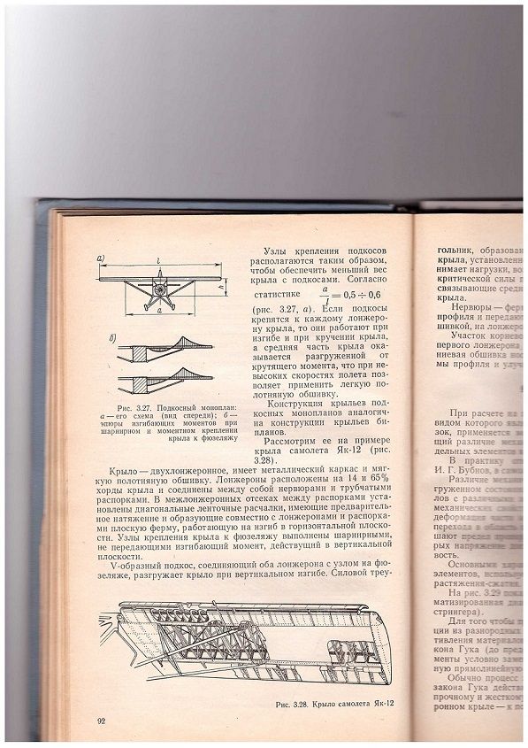

Подробнее постараюсь ответить. Для свободнонесущего варианта крыло АН-2 без переделки лонжеронов не годится однозначно по двум причинам:
- имеет шарнирную заделку крепления крыла к фюзеляжу;
- эпюры распределения изгибающих моментов подкосного и свободнонесущего крыла совершенно разные.
Для подкосного высокоплана крыло применить можно. При этом точку крепления подкоса к крылу нужно разместить в месте крепления бипланной стойки АН-2, только точку крепления естественно перенести вниз. При такой конструкции эпюры изгибающих моментов крыла нового самолёта будут соответствовать эпюрам крыла самолёта АН-2.

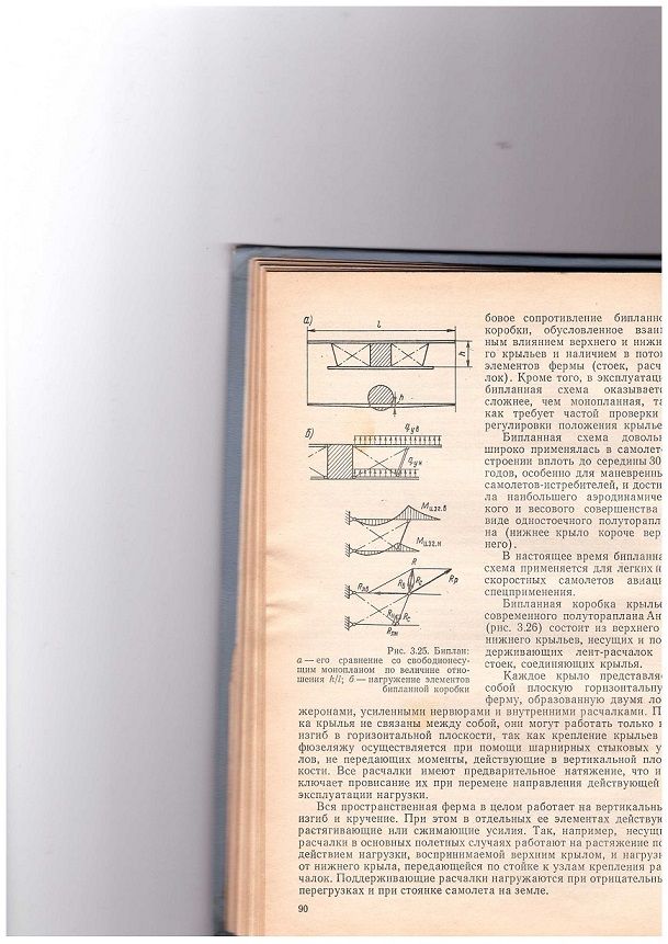

О как просто. А то что лонжероны консолей АН-2 считались для бипланной схемы не в счет? И если убрать стойки и расчалки-прочность будет в разы меньше.
   Расчётная схема изгибающего момента лонжерона крыла и у подкосного крыла и у биплана - аналогична: это балка с шарнирным защемлением и одной опорой. В случае биплана данной опорой является бипланная стойка, в случае подкосного крыла - подкос крыла.
Растяжки бипланной коробки в изгибающем моменте крыла не учавствуют и в расчёте не учитываются.
Расчётная схема изгибающего момента крыла биплана. Книга "Конструкция и прочность самолётов и вертолётов" Воскобойник, Лагосюк.
    95 КБ · Просмотры: 374

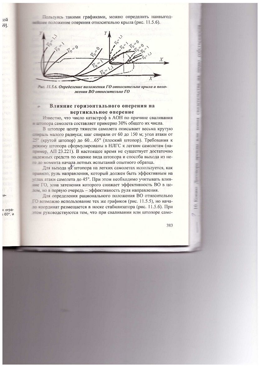

Вообще-то в проекте стояло использование подкосного высокоплана с хордой 1250мм. Крылья АН-2 долгое время стоят в углу и просятся в полет. Относительное плечо ГО с ними получается 2.2, что при увеличении площадей оперения вполне допустимо.Т.к. Хорда 2000мм, я посчитал, что при их использовании в качестве подкосного низкоплана, а не высокоплана можно решить проблему затенения ГО и и выгодно расположить относительно оси двигателя АИ-14.
На мысль о свободнонесущем натолкнула схема бесшарнирного крепления лонжеронов, заведенных в коробчатые полости центроплана. Вот перед тем как пройти точку невозврата при сборке узлов и решил обратиться к высокому собранию
А в чем видится проблема затенения ГО на высокоплане - я, как ни тужился, не смог найти никакого мыслимого положения ГО, где затенение было хоть сколь-нибудь актуально.
Для низкоплана же, такое вполне возможно.
Но, вообще-то, крыло Ан-2 более подходяще для конструкций весом в пару тонн - так, небезызвестный Грунин, на основе этого крыла нарисовал десятки вариантов на любой вкус, вплоть до самолетов с ТВД.
Вплане затенения ГО и ВО думаю высокоплан выгоднее низкоплана.  В лётном диапазоне углов атаки крыло в области оперения вызывает скос потока, а затенение получаем во время срыва потока с крыла,т.е. при полёте на больших, околокритических углах атаки. По данным литературы - "Проектирование дозвуковых самолётов" Торенбик, зона затенения ограничивается линией, проходящей через переднюю кромку под углом наклона 60 град, и линией, проходящей через заднюю кромку под углом 30 град.
Влияние затенения крыла на ГО И ВО низкоплана. Книга "Проектирование лёгких пассажирских самолётов" Арепьев.
    134,6 КБ · Просмотры: 363

Этого то же не достаточно. При шарнирной заделке (самолёт АН-2) изгибающий момент в ней равен нулю, а при моментной заделке свободнонесущего крыла момент максимальный. Следовательно Вам ещё и полки лонжерона придётся пересчитывать и переделывать. Это думю уже "овчинка выделки не стоит".
Да вы правы. Это не проще чем изменить конструкцию двери при низкоплане с верхними подкосами или поднять стабилизатор при высокоплане.
