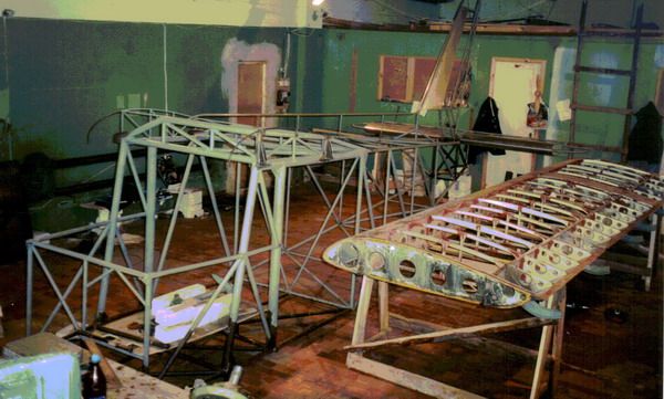

Нижнее крыло АН-2 в качестве свободнонесущего.
1
    120,4 КБ · Просмотры: 192

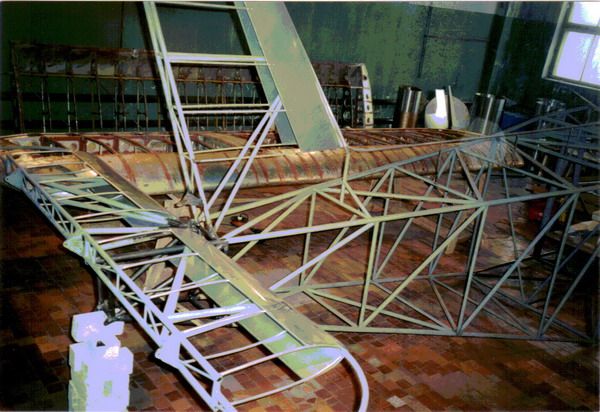

В Иваново Сахаровым Сергеем был построен 9-ти местный самолет для выброски парашутистов. Назывался "Трамвай".
За полгода был задуман, сделан и полетел...
Из готовых элементов использовалось крыло Ан-2, ВМУ с М-14, основное шасси - от Ми-8.
Остальное самодельное.
Правда полетать долго ему не довелось.  🙁
Интересный был самолетик...

И каким это образом, там могли разместиться 9 человек?!, просто не верится
Там кроме пилотского кресла других не было. Так что понятие сколько-местности достаточно условное. Этот самолет занимался выброской парашютистов.Обычно брал 5-6 парашютистов и сам пилот конечно.Брал этот груз легко,так что и 9 человек наверное тоже мог поднять хотя мне это не известно.
...сгорел...?
В общем - да.
То что рассказывали:
Самолет был облетан Заболотским. Все Ок.
Передан заказчику. Некоторое время эксплуатировался.
Заказчиком проведены доработки бензобака.
Видать появилась течь.
В одном из полетов после высадки парашютистов, газ прибран, ручка - от себя, высота 1000м.
Под обшивкой скопился бензин. перетек вперед,задросселированный мотор "выбросил" факел.
Ну и полыхнуло.
Пилот спасся с парашютом.
Самолет вошел в землю по самое хвостовое колесо...

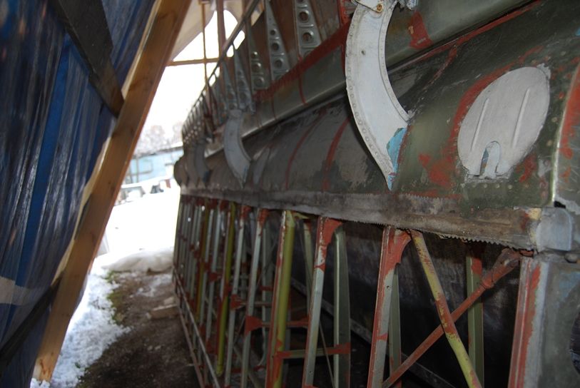

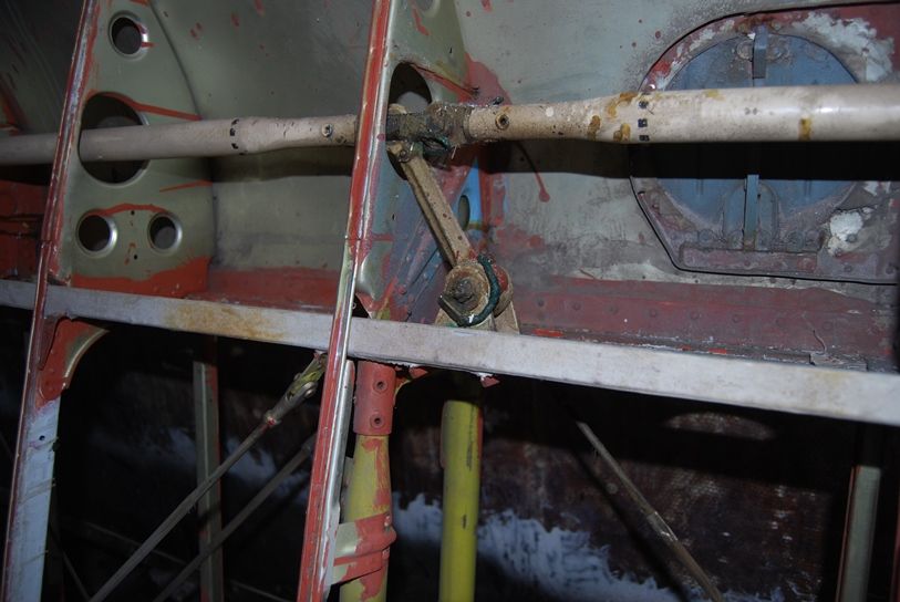

У меня остались пара фото периода постройки.
Конструкция предельно простая.
Весь планер и оперение - сварные.
Почти "Сталь-7"  🙂
    48,9 КБ · Просмотры: 237
    58,9 КБ · Просмотры: 272
В посте# 67 на фото не вижу ленточных расчалок крыла.
Так они закреплены в оригинале.

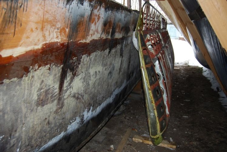

    64,8 КБ · Просмотры: 222
На фото #60 удалены законцовки крыла, т.е оно укорочено более чем на 1000мм. Интересно на сколько это отразилось на его летных характеристиках? Ведь его удлинение в оригинале итак чуть больше 7.
    68,1 КБ · Просмотры: 216
Изменены...
