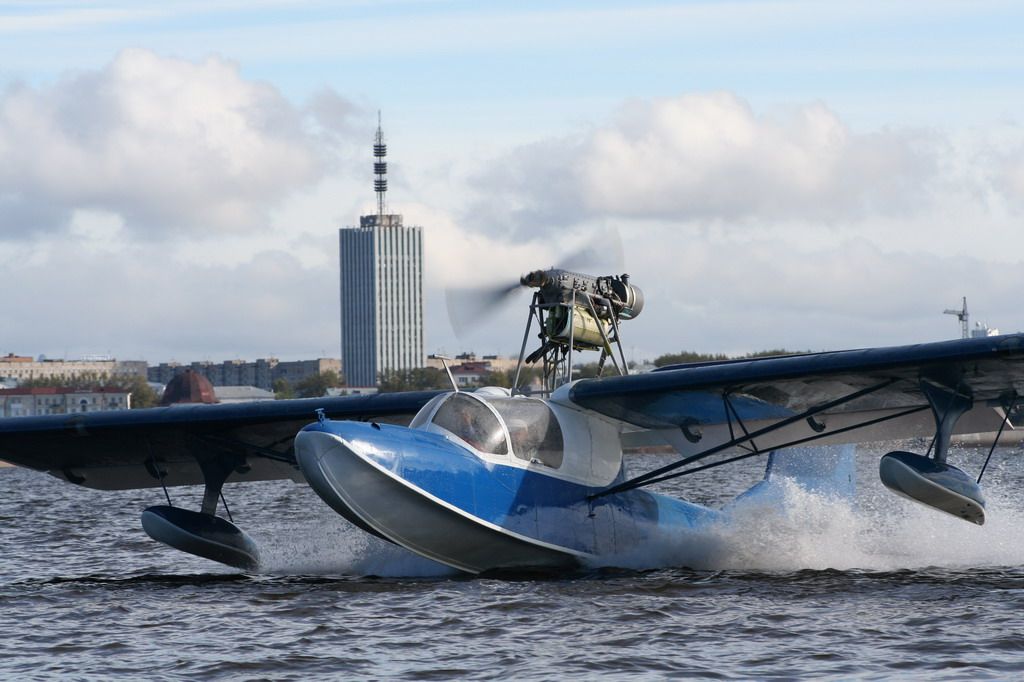

Грунин, так вообще построил летающую лодку на 4 человека, фюзеляжем которой служил поплавок от Ан-2 с тем же самым крылом: не знаю, правда, летал ли аппарат, или нет.
Вот такой?Но этот вроде двухместный.
    91,7 КБ · Просмотры: 229
Не, этот - слабоват: грунинский был действительно на 4 человека и с М-14П.
В том героическом испытательном полёте,пострадал,мой хороший друг,Андрюха,бывш.инстр.с Як18Т,ему незадолго до того отрубило палец винтом мотодельты...
Точно так. Только фамилию его забыл. И взлетал он с самым неудобным МКвзл - 350, там, если обрежет, садиться практически некуда - овраги, лесопосадки и дальше - железка.
